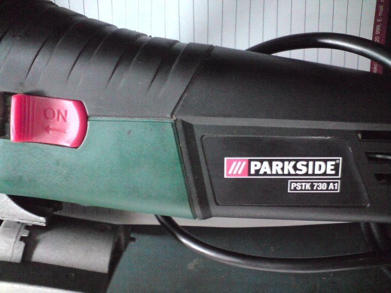

Приятел си купи преди по малко от година това зеге от заглавието на темата. След известно използване(хамалската -реже дърва за печката
) се е потрошило СДС захващането на ножчето и ми го донесе да търсим сервиз по гугала. След като се оказа, че гаранция няма(загубил касовата бележка) -смело и безотговорно го отворих.

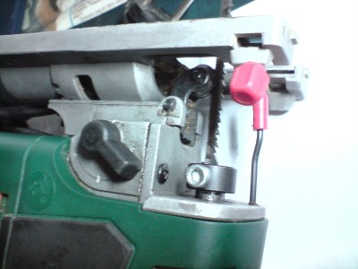

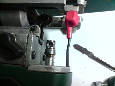

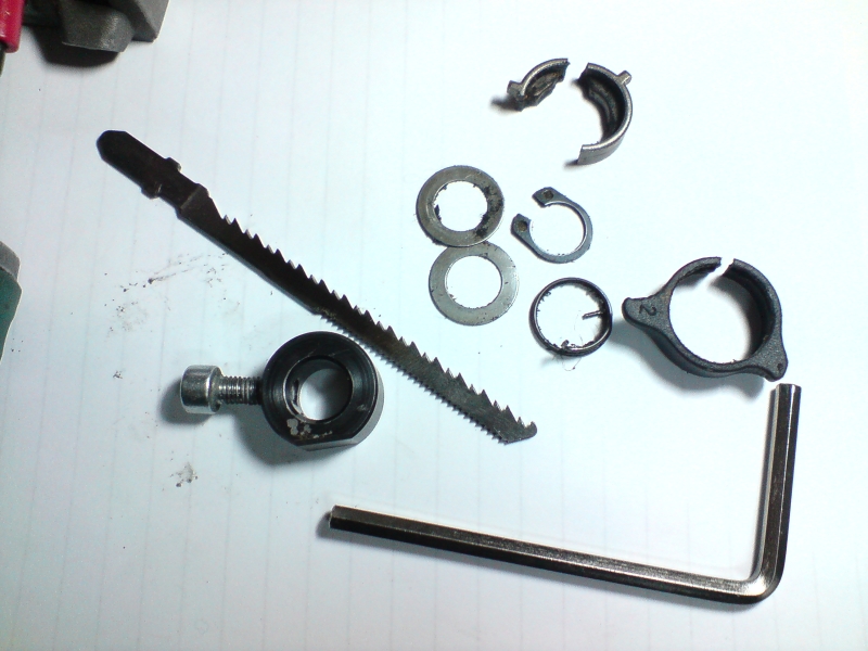

Свалих четирите болта от предната част, свалят се пластмасовите капаци и отдолу на редукторната кутия има още 4 болта. Като се развият и те, предната част със буталото пада, като се дърпа се внимава, да не се скъса гарнитурката. Развиват се и два болта които държат П-образна планка към буталото, след което то излезе. Остатъците на сдс системата се задържат от зегерка. Забравих да снимам в разглобено състояние. Оста на буталото е ф8,а уширението на сдс е ф10мм.
Ремонта се състоеше в изпиляване на втулка от ограничител за бургия ф 10мм, да не опира в корпуса на редуктора. После центроване и пробиване на отвор фи 5,5мм на самото буталце под прав ъгъл на шлица.
Такова е захващането на ножчетата за зегетата на Спарки. Отказахме се да търсим сервиз, ако не издържи ремонта, тогава ще се търси оригинално бутало. Като цяло добра изработка има зегето, тихо и без големи вибрации работи.
