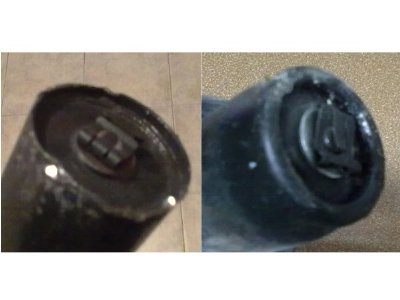

Имам офис стол ото около две години, но му се прецака амортисьора - почна да се смъква сам почти веднага, след като е на максимална височина и да се клати. Ясно е че е за смяна. Предишния стол на който седях е с работещ отлично амортисор и искам да ги разменя. Проблема е че изваждането на самия амортисор от кръстачката и от горната част е непосилна задача. Ако е възможно дайте някакъв съвет как да действам.

От долната страна има ламаринена контра-плъзга се настрани и се вади амортисьора.Трябва да се внимава да не се изпозагубят намиращите се там шайби и лагерче.За целта се обръща целия стол с колелцата нагоре и така се работи.От другата страна(откъм стола), се избива с чук и рязък удар по фланеца.

l_bonev как стигна до това заключение без да си видял какъв е стола на питащия?
Чупил съм два . И двата имат ламаринена контра. Но и на двата тя не играе роля при захващането на амортисьора към основата.
От тежестта и времето амортисьора се набива много здраво и иска голямо усилие за да се извади.

При мен кръстачката е метална. Извадих контрата, за да освободя амортисьора от останалата част на стола. След това го заклиних на решетките на балкона и след здраво блъскане с големия чук (докато съм се друсал на този стол съм достигал до 130 кг) долната част излезна. От страната на стола отвинтих другата крепежна част. След това освободих амортисьора с множество странични удари. Останките на амортисьора са доста криви, но важното е че излезна и си спасих удобното столче

Акуратно загряване на газов котлон (примерно; правил съм го и на електрически) на гнездото, последващо рязко охлаждане на амортисьора в непосредствена близост и работа с чука ... Да се внимава с нагряването специално на горната част - пластмасовата тапа и семеринга много лесно дават фира ... Че ще намериш сервиз, малко се съмнявам
