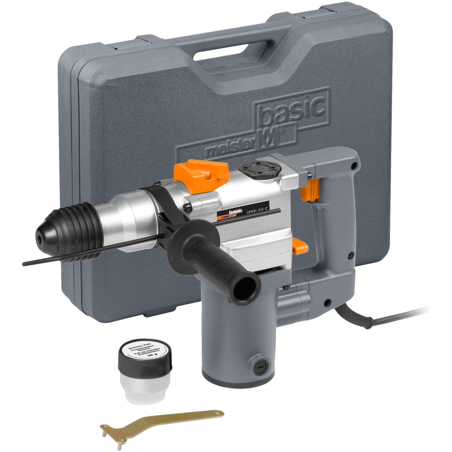

Работи си но стана много шумен. И взе да завърта леко секача което е неудобно при къртене на плочки Какво се сипва в него. Има голям отвор отгоре с капачка. Машинката е някаква немска. Лека и с добър удар затова не ми е до изхвърляне. Не се ползва повече от няколко пъти в годината което прави безпредметно закупуването на друга, но ако нчма оправяне предложете каква да взема . Благодаря предварително

Баси мамата тоя къртач е едно към едно като моя райдър само цвета е различен не че е лош де има приличен удар и за малко работа е перфектен.Та по темата в комплекта трябва да имаш едно пластмасово бурканче с грес ако ли не някаква друга грес но да не е много гъста.Ако го имаш отдавна можеш да му направиш пълна профилактика със разглобяване до чарк и да почистиш и смажеш всичко.

Греста я имам в комплекта, но е толкова гъста, че изобщо не помислих за слагане вътре. Предполагам е дадена за смазване на опашките на накрайниците. Освен да го разглобя и преценя какво да го правя. Хора я кажете какви леки къртачи сте ползвали и останали доволни. Не искам тежък защото ако се отвори яко къртене то е два три пъти в годината и е по изгодно да се вземе под наем.

Това 2,6J как е с по зорните плочки ? Моя с 3,4J трудно се пребори последния път като се срещна с плочки лепени с цимент и ц200 . Майстори моля ви не лепете плочките така
Някои плочки направо се налагаше да ги свалям парченце по парченце
Е, все пак предполагам основния проблем бе в постоянното извъртане на накрайника. Днес го разглобих смазах и пак така прави. Явно ще се търси нов. Ще потърся утре цените за този Бош да видя дали ме устройва.

Твоята машина е Meister Craft клас Basic- пълен китец с гаранция обаче, внимавй сега- 7 години в маркетите на Баумаркт Глобус, ако пазиш касовата бележка. При дефект направо заменят или връщат парите по избор( всичко това в Германия естествено). А Боша предполагам е железен, но гледам е чист къртач, без функция пробиване, което за мене е истината ако само къртиш, комбинираните са си компромис.
