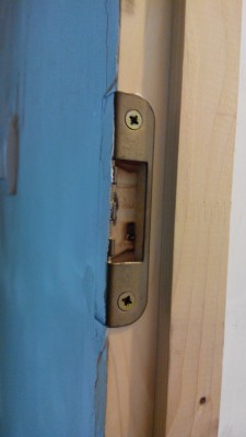

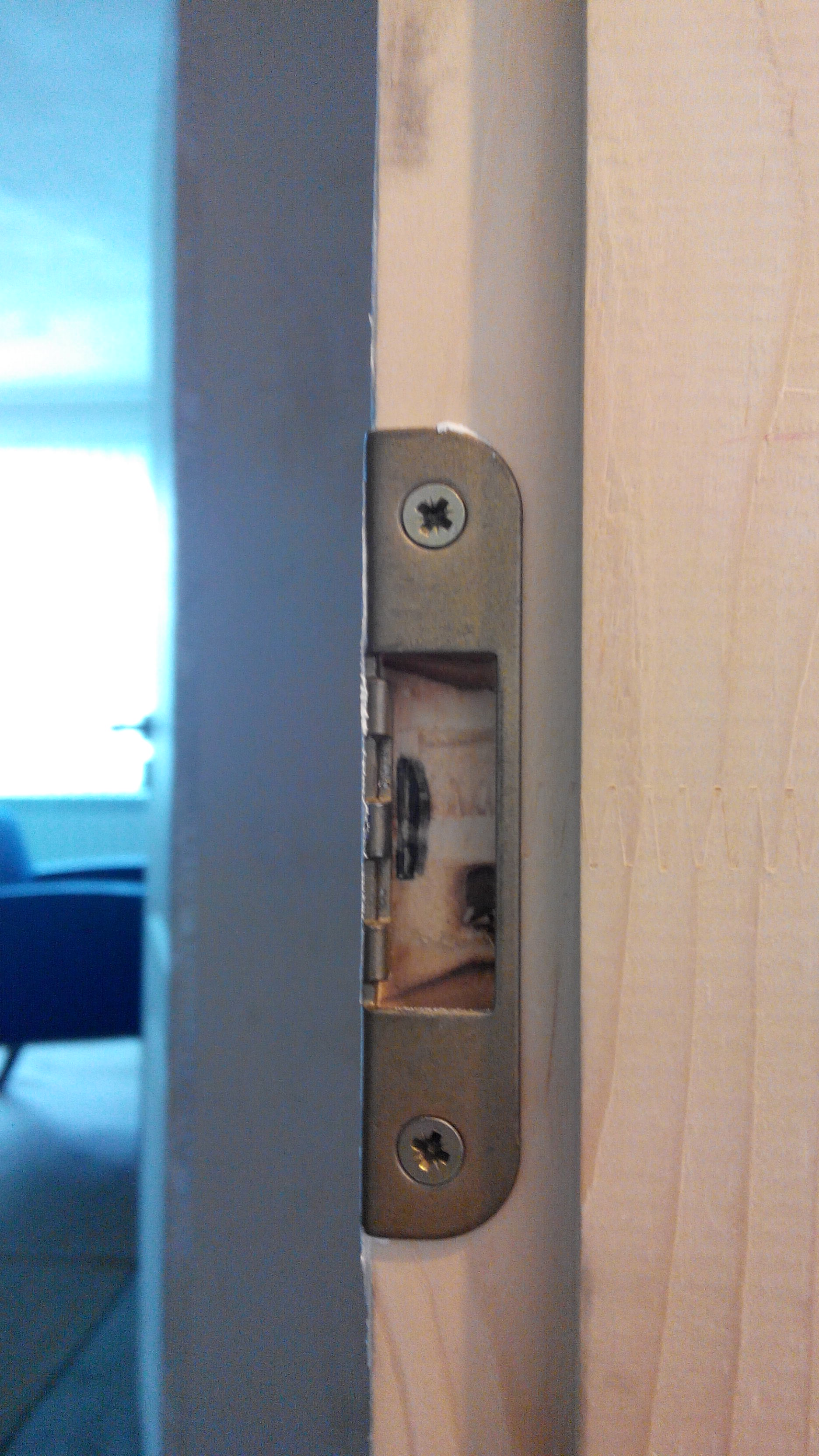

Колеги монтирахме вратите но не затварят плътно. Ето нагледно едно клипче. Aдски дразнещо е. Ако трябва ще снимам вратата и бравата.
http://dox.bg/files/dw?a=f53f00194e
Gnus - специалист
Езичето се движи в насрещника. Можеш да го посплескаш малко или да лепнеш самозалепващи се гумички или кечета.
stiv1961 - майстор
Насрещника не се ли регулира?
gamencerista - специалист
Това което е на касата ли ?
Последна промяна от gamencerista на пон апр 28, 2014 5:29 pm, променено общо 1 път.
stiv1961 - майстор
gamencerista написа:
Да, ако може снимка...
