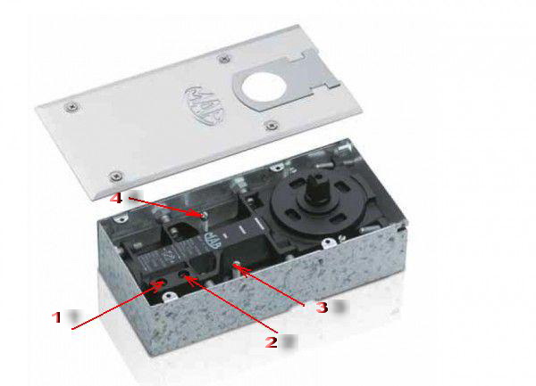

Колеги дайте акъл. Трябва да регулирам подов автомат, защото вратата не се затваря плътно. Получава се 15-20 мм несъосност и топлото бяга. Проблема е, че всички винтове са ръждясали, а не зная кои са правилните, за да съсредоточа усилията си върху тях. Само един винт се върти - N2 и той е за скоростта на затваряне.
И ако някой знае ефикасно средство, за да раздвижа ръждясалите винтовете. Купих някакъв спрей, но нищо не стана с него.

Не знам къде ти е несъосието, но по принцип с неномерираните винтове местиш целия механизъм спрямо кутията в пода, съответно и вратата. Разхлабваш от едната страна и натягаш от другата. Същото и за фугата - с винтовете под наклон. С номера 3 и 4 нагоре-надолу, ако опира да речем в пода. С 1 и 2 се регулира както си забелязал самият автомат - скоростта на затваряне и забавянето в последния момент. За ръждата може да пробваш силен разтвор на лимонена киселина.

Кaто се затвори вратата, остава под някакъв малък ъгъл спрямо другите стъкла, т.е. не лежи в същата плоскост. Интересно от какво се е получило. :? Ще опитам със страничните винтове да я отрегулирам, но ми идва наум да напръскам със спрей около остта на квадрата. Да не би там нещо да задържа.

Ако не е в една плоскост със стъклото до дръжката, много вероятно то да е леко огънато, ако няма усилваща ивица.
Ако разминаването е откъм автомата, може да не е монтиран точно. Пробвай със страничните болтове да го изместиш, както ти каза Велси.
