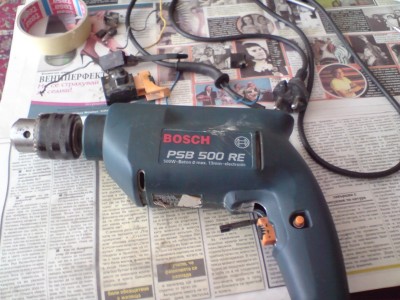

От баща ми остана една фалшива бормашина Бош. Скоро ми трябваше за нещо дребно да пробия в техния апартамент и не си взех моята машинка. Та пробивах с нея , нямаше реверс(лостчето строшено), плавните обороти не работеха, кабела 1метър и разклонитела тежи на кабела. С две думи съжалих, че се захванах с нея да работя.

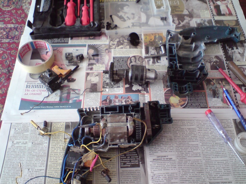

Преди два месеца ми се скапа бормашинката Спарки 101е, след втора смяна на статор, същия пак изгоря и я разчастих -прибрах кабела 2м с превключвателя и четките.
Днес се заиграх разглобих "Боша" и сравних ключовете- корпусите им са еднакви по големина, но на Спаркито размера на бутона е по малък и остана около 1см фуга над лостчето за реверс. Подвързах кабелите и пробвах, проработи и реверса, и плавния оборот.
Ето и малко снимков и филмов материал.
