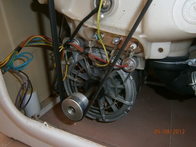

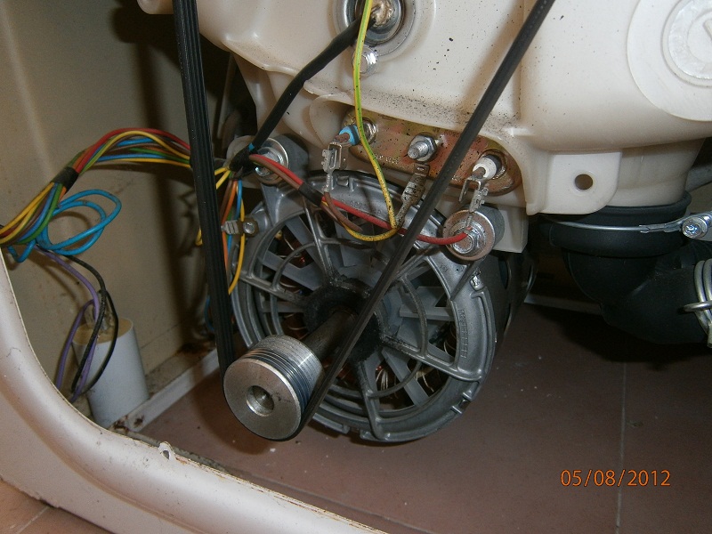

Пералнята е Хувър H 60AT SY до скоро без забележки, но от скоро време има затруднение с въртенето на дрехите. Когато се включи и току що намокрените дрехи немогат да се завъртят, а при центрофуга няма ядове (ще излети). Та питането ми е има ли някой някаква идея къде да ритна, че да тръгне?
Вероятно е отишъл кондензатора ако се опитва да тръгне.
Това е един цилиндър от единия му край има шпилка с резба и се завива с
гайка за корпуса на пералнята.
Стойноста не си спомням но ще го видиш като я отвориш.Може би 12.5мф.и е неполярен.
