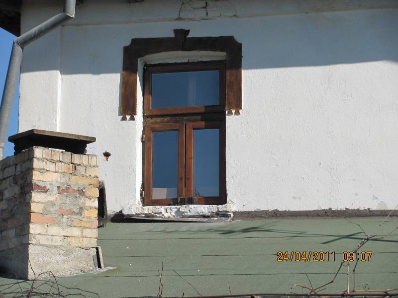

Здравей Яско,преди година правих малък ремонт,лакирах касата с водоразтворим лак на прозореца и по инерция боядисах варосаната част над прозореца.Ето как изглежда и все още държи а е от вън.Мисля че ако варта върху гредата е в добро състояние може да пробваш.Защото не ми се мисли за хамалогията по почистването им.Надявам се да съм полезен.
