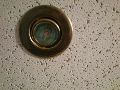

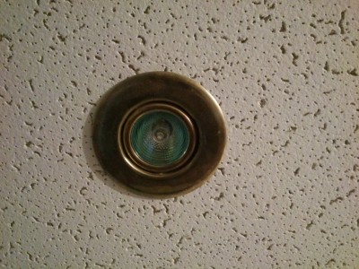

наложи ми се да сменя едни лунички които не съм монтирал аз. Прикачвам двата файла за да видите как точно изглеждат.
Много ще се радвам ако някой даде идея как се свалят и подменят.
Благодаря.
al4o - специалист
Цялото тяло се дърпа надолу държът го едни пружини Само внимаваи да не батисаш тавана че маи е растерен
naB4o - специалист
И аз това щях да кажа, като идея, може да свалиш панела, и да "помогнеш" на пружинката, за да не раздроби панела.
благодаря на двама ви за бързите отговори. Наистина се свалят лесно и единственото с което трябва да се внимава е ако е мек тавана при свалянето трябва да се помогне на пружинката с пръсти за да не се забива в тавана. Първоначално си мислех, че се сваля само това в средата, но не.
Благодаря ви.
Лек и успешен ден.
