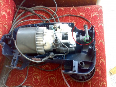

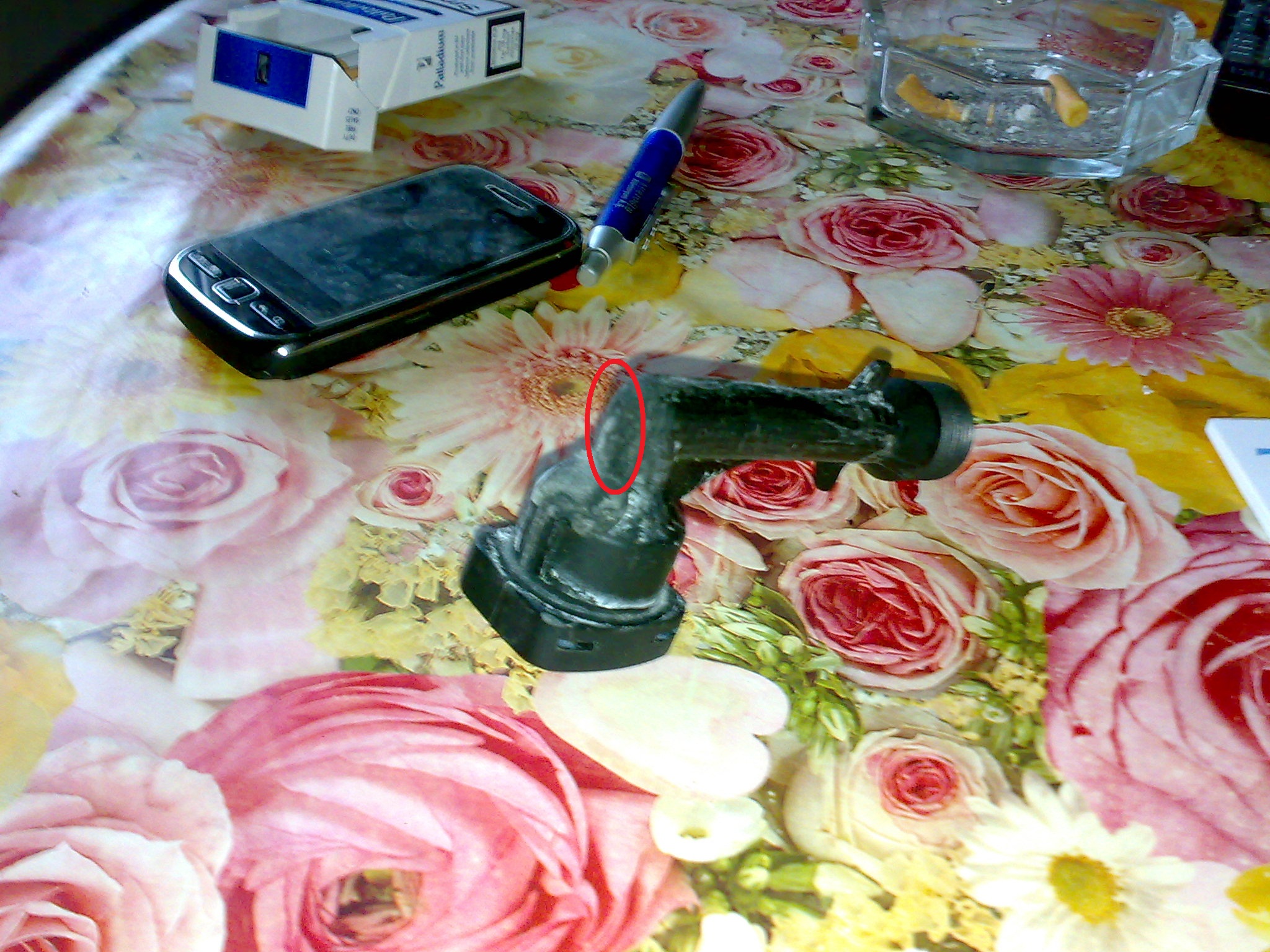

Питах в друга тема, но само Ronin се опита да ми помогне. Неговата идея/ нарязване на резба/ не е осъществима поради факта, че точно там е пукнатината и няма смисъл от упражнението.
Епоксидно лепило не помогна/ пластмасата няма адхезия към лепилото. Пробвах със секундно- същата работа.

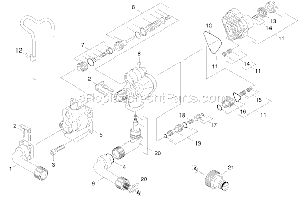

Явно трябва нов конектор. Доста рових в руските сайтове и разбрах, че тази водоструйка е идентична с моделите на Керхер 3-та серия
В UK го има, но за 7-8 лв. как да направя поръчка :)
http://www.espares.co.uk/part/pressure- ... et-co.html
Даже намерих и клипче със смяната му/ ега ти елементарната работа/
http://www.youtube.com/watch?feature=pl ... sa9DrI5szI
Имате ли идея от къде мога да закупя този чарк/ конектор/ или ако някой има строшен Керхер нека свирне, ще се разберем? Обещавам снимки след ремонта :)

Стив,пробвай да изчистиш всички лепила и после опитай внимателно с поялника,това ми идва на ум... :?
Другия вариант е пак с епоксидно лепило,но по възможност някое,което стяга по-бавно и да намажеш обширно около спуканото и да навиеш тънка и мека тел плътно на спирала,да послужи като армировка.След това отгоре още лепило... :)
Като се замисля,мнението на Ronin не е лишено от шанс ,просто аз бих отрязал спукания сегмент и на струг бих направил нещо като преход-муфа между двете парчета...А като се заговорихме за струг-мислил ли си да замениш целия детайл с прав такъв,изцяло изработен на струг и само да пробиеш корпуса на капаците за маркуча вече да е отпред,а не отгоре?Като цяло все сръткави работи ти предлагам,ама ако не успееш да си намериш нов детайл може да ги помъдруваш... :)

С поялника не смея за сега. Велси в друга тема е описал, че пластмасата е някаква гадна- пластмасовото коляно се пука точно на извивката, а пластмасата е много особена - не се лепи нито с лепило, нито с нагряване
и съм склонен да му вярвам.
П.П. А бе то ако го има на българския пазар и цената е в рамките на разумното за какво да ги правя тия врътки :? Ще изчакам и други съфорумци да се включат.

Да, сетих се, срещу сервиза на Вилхем :supz: Благодарско, ще проверя. Велси, лепих със смола и стъклоплат, на другия ден пробвах, водата излиза между конектора и смолата. Остъргах и забелязах, че изобщо няма свързване между двата материала.
