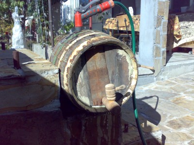

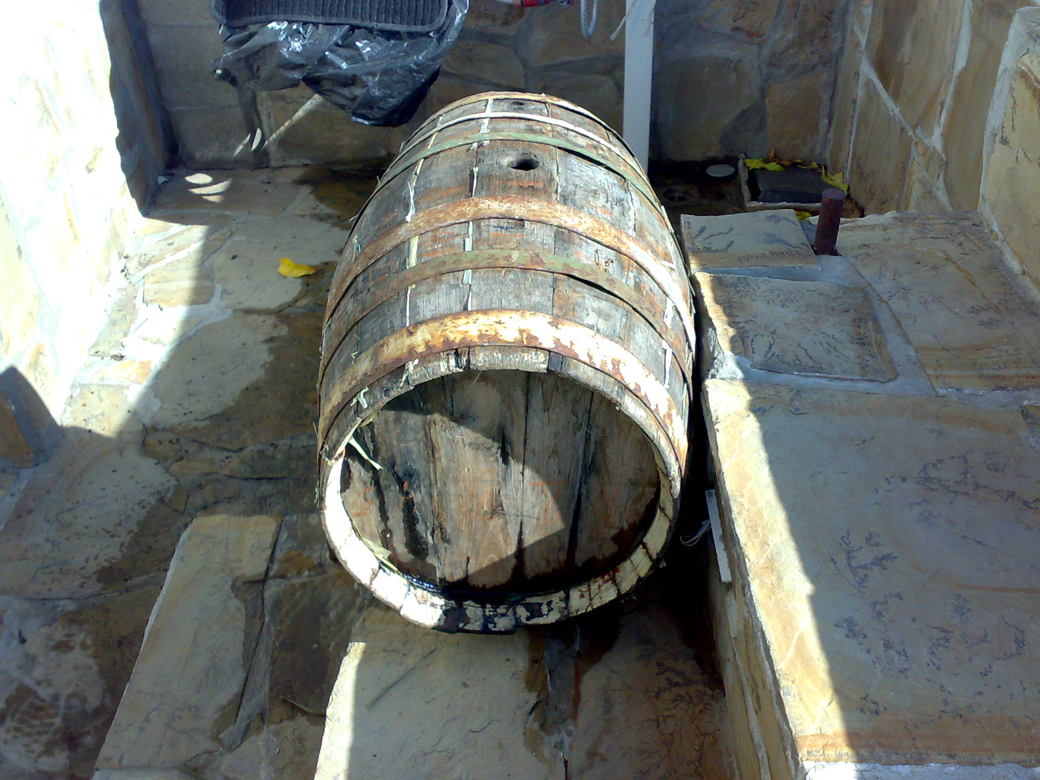

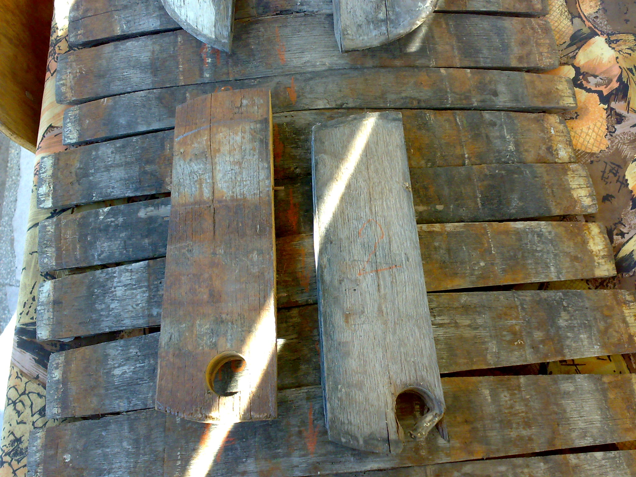

Преди около месец реших да закисна и проверя съдовете за вино и ракия. На едното буренце му се беше разхлабила канелката и като реших да я набия навътре с теслата цялата дъска се счупи. Мислих, мислих и реших- ще ставам бъчвар

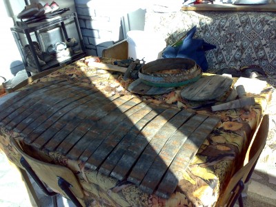

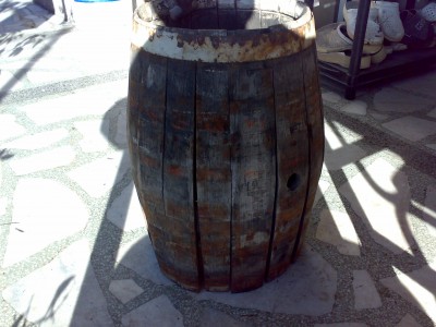

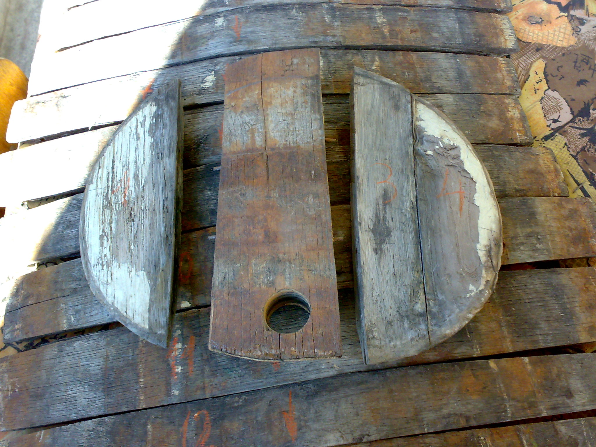

. Разглобих бурето на съставните му части

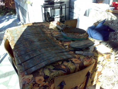

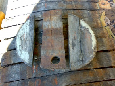

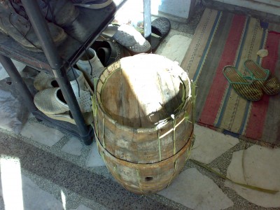

Дядото имаше една разглобена каца и си избрах една от дуските. Докарах я до размера на счупената и започнах да търся информация за сглобяване на бурето.

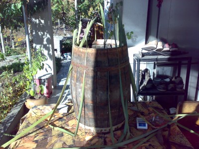

Забравих да пиша, че още като се реших на тази операция по Тунджа намерих и си накъсах листа от папур и ги оставих зад печката да съхнат.

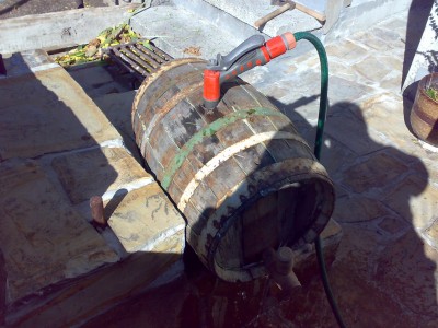

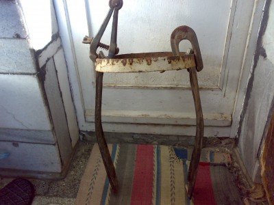

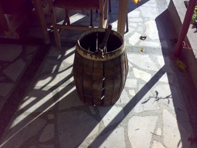

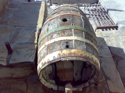

По- нататък пускам снимки на самото сглобяване, вярвам разбираемо е
