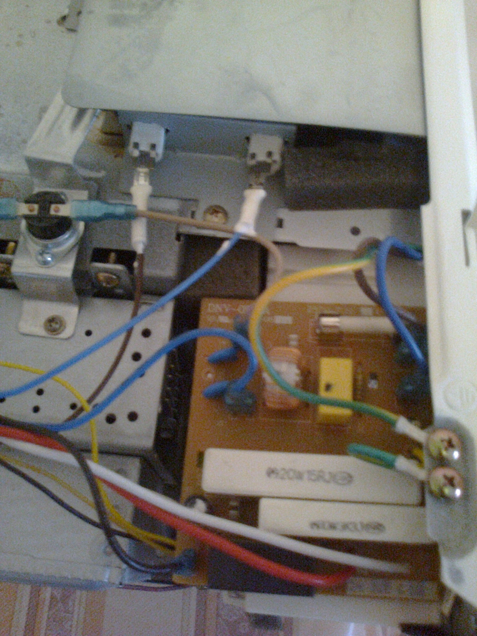

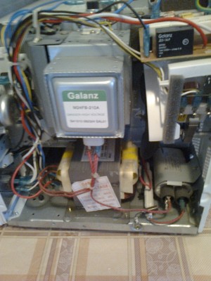

Здравейте колеги, имам въпроси относно микровълнова печка.

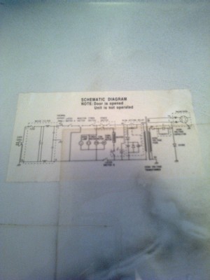

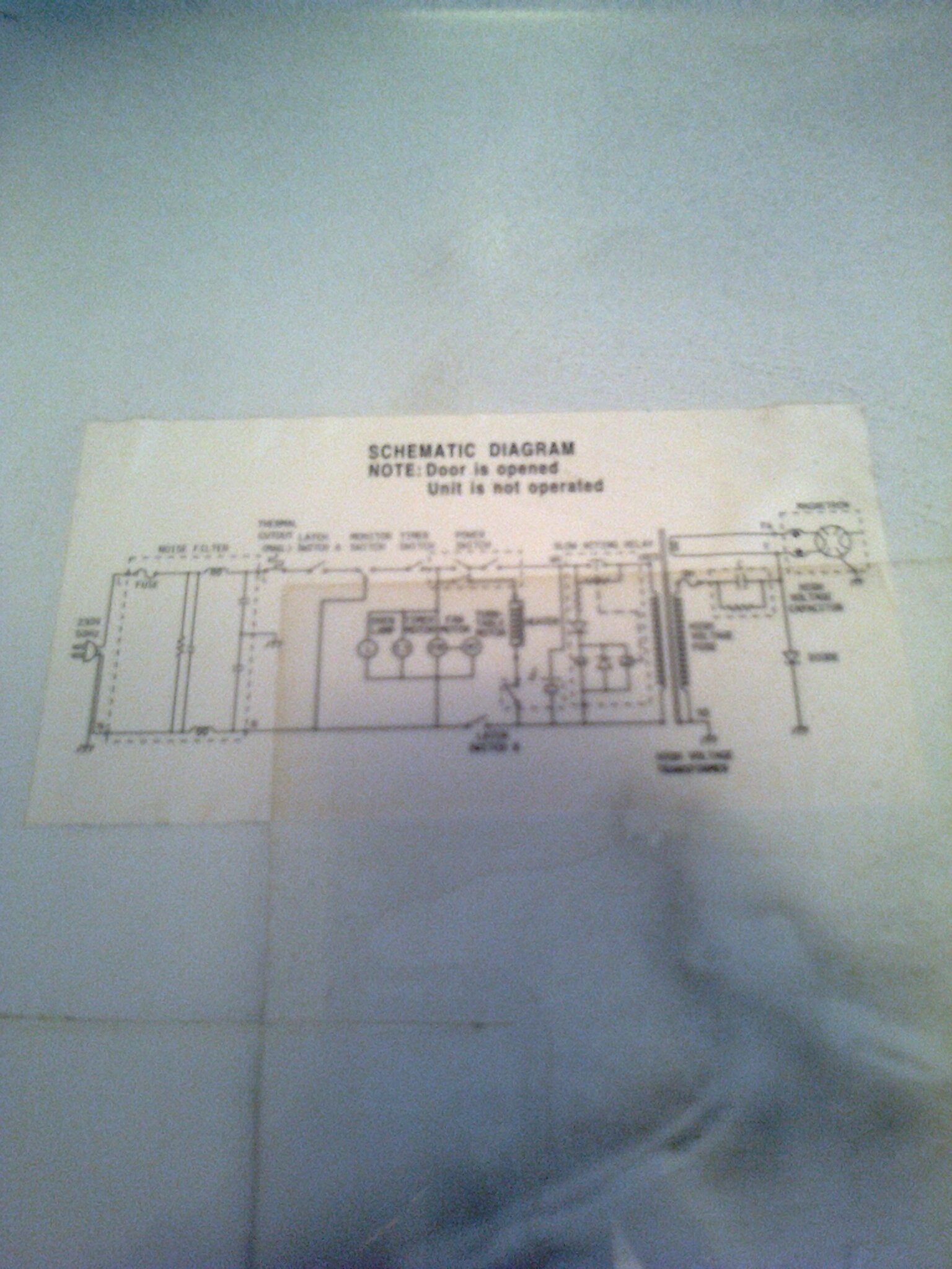

Печката е на 8г и до сега беше перфектна. Днес сутринта работеше нормално, но на обяд жената като включи да топли яденето се оказа че не работи. До сега не съм отварял микровълнова, но понеже принципно всичко сам си ремонтирам, та искам съвети относно евентуалната повреда. Гледам схемата и не знам кой от чарковете може да се е прецакал.

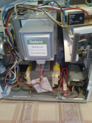

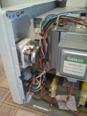

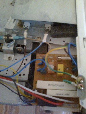

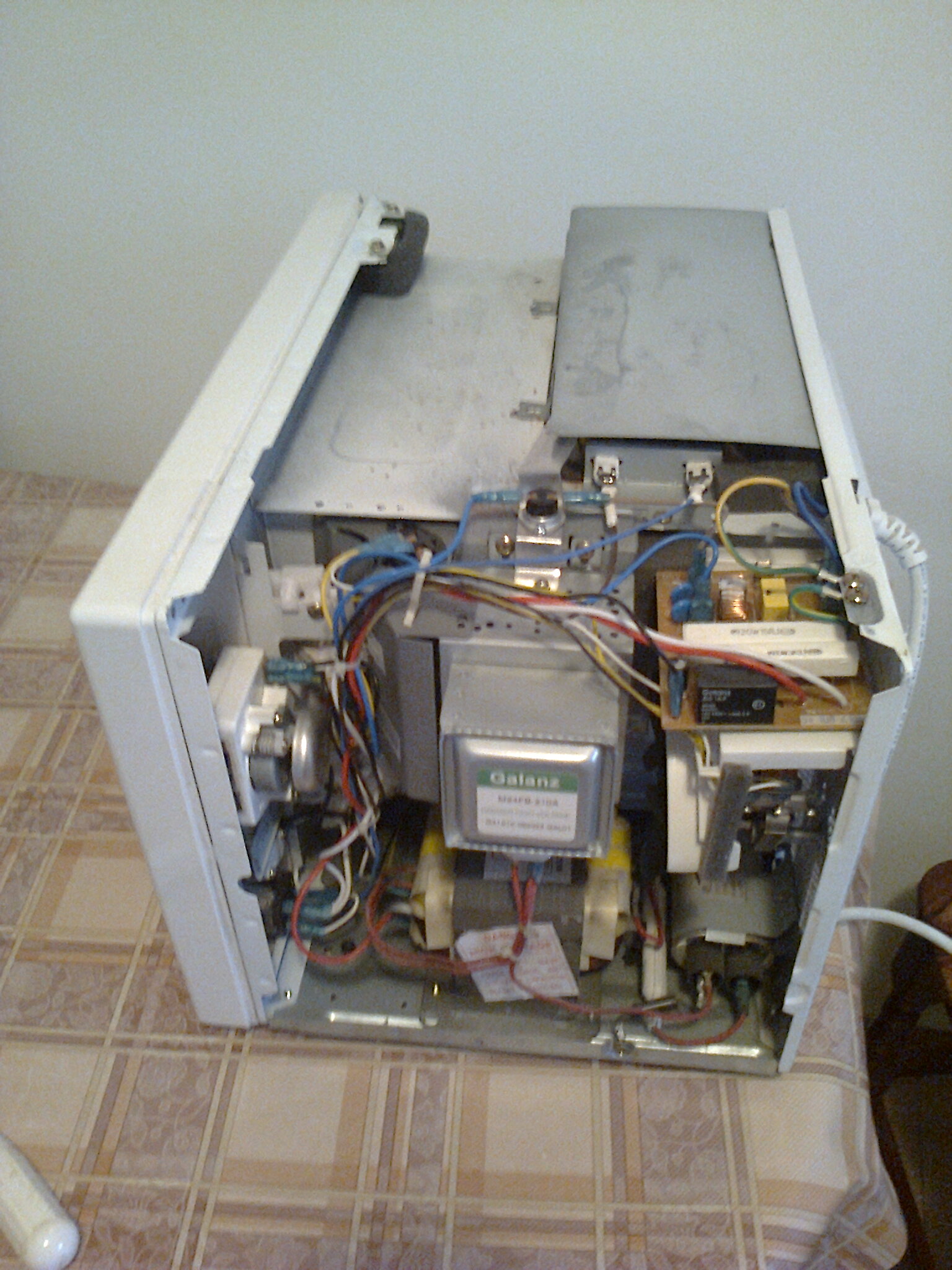

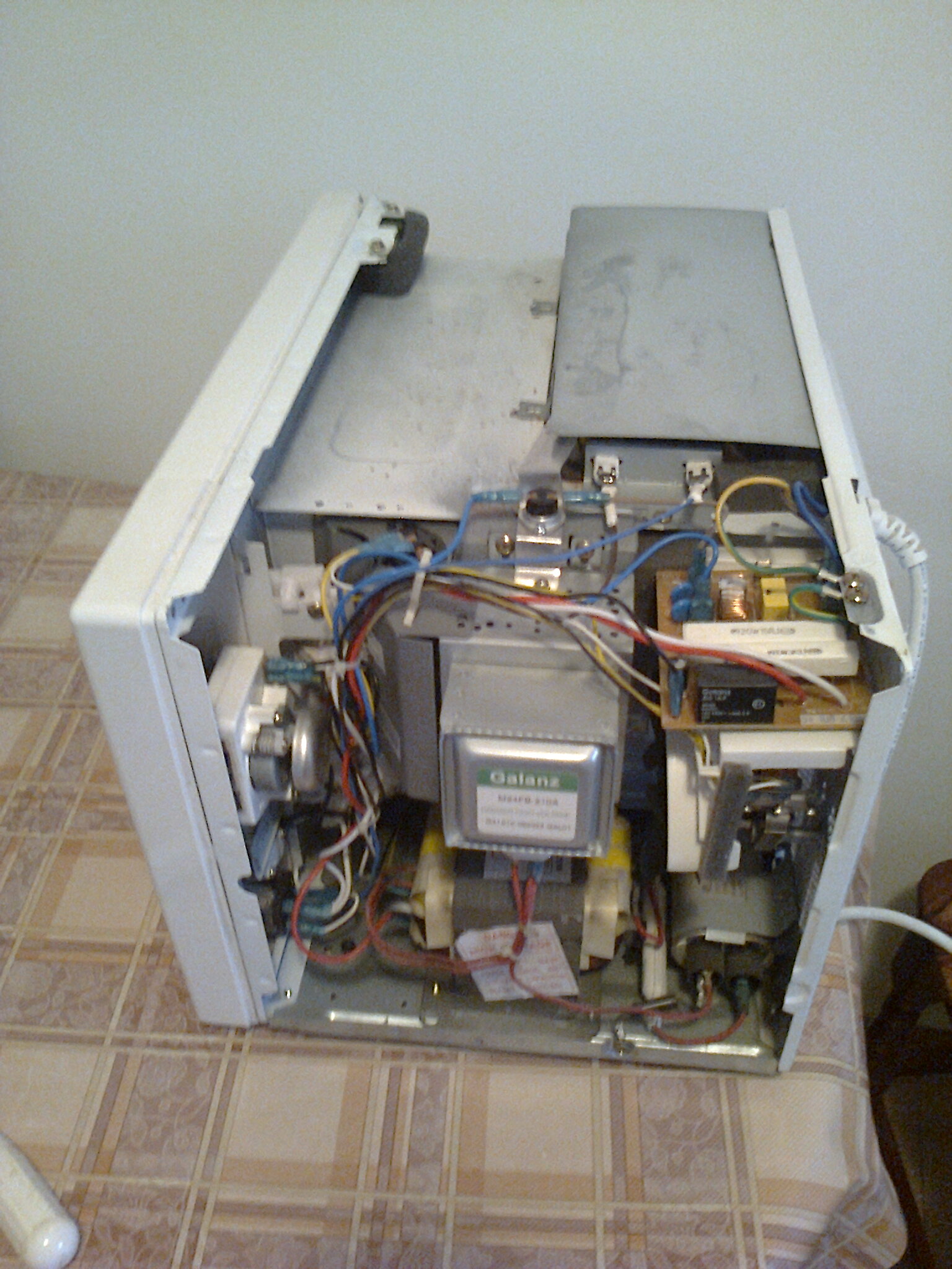

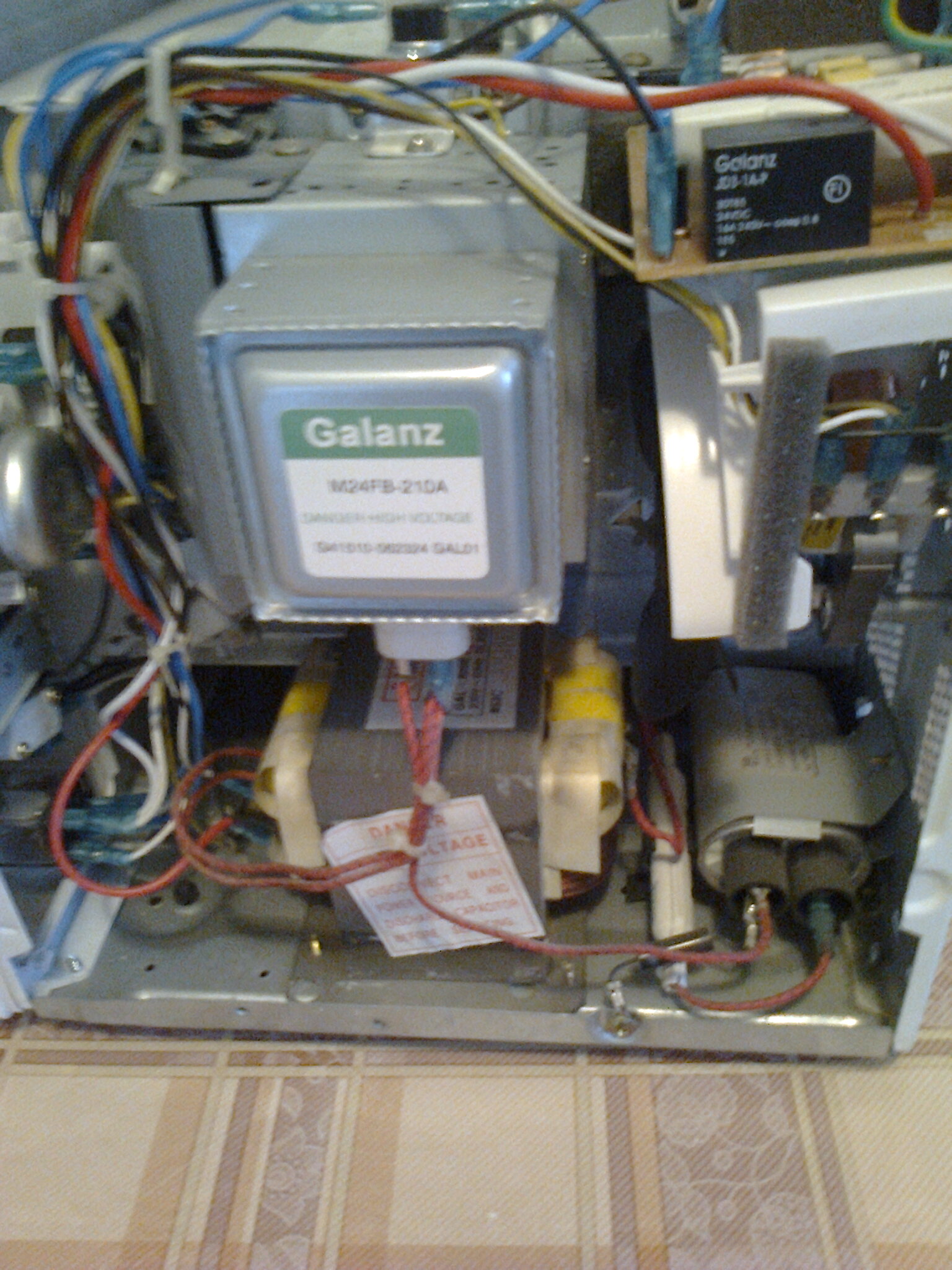

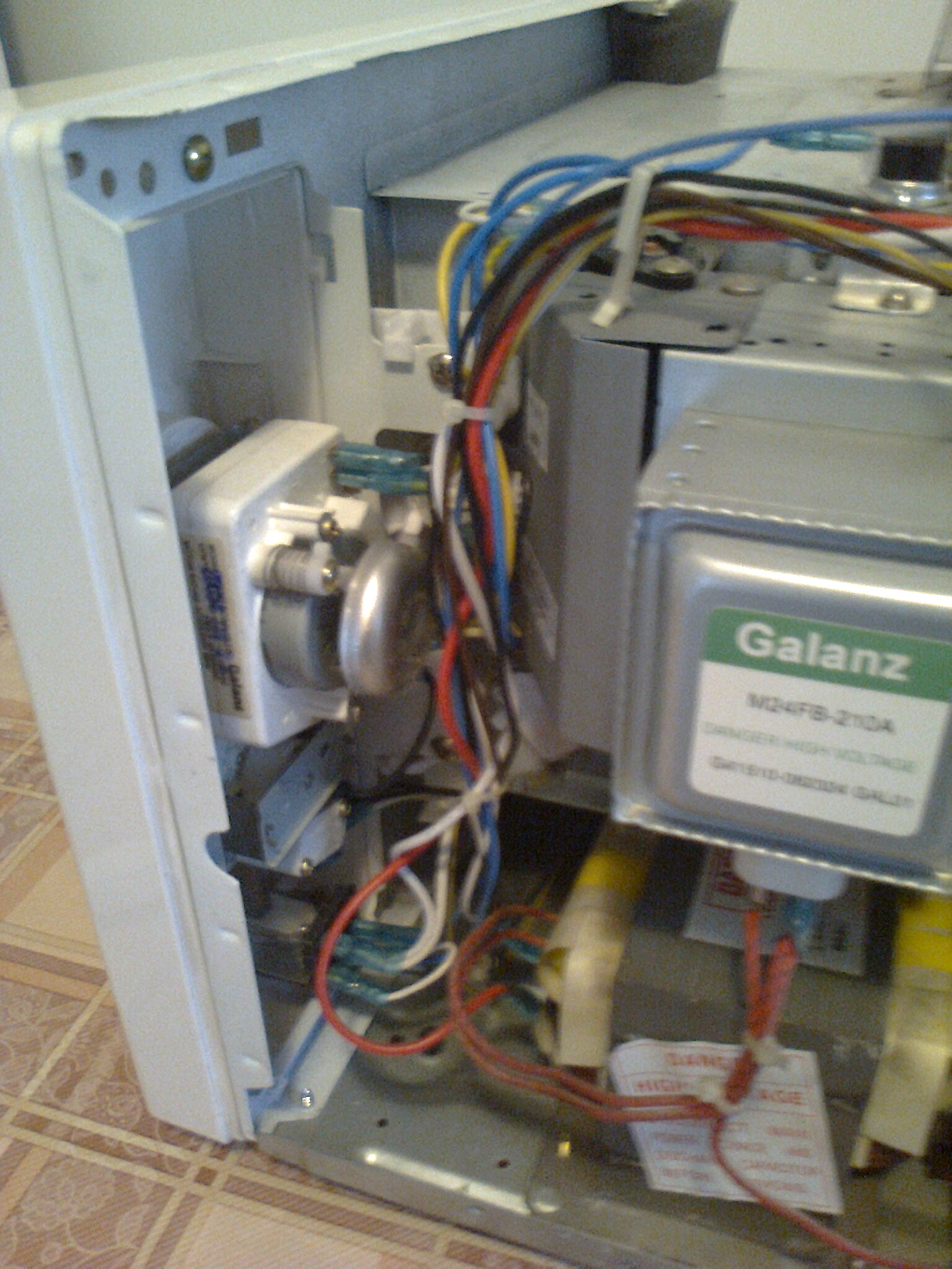

Печката e Sang, от най простите с механичен таймер и грил. Като я включа видимо всичко си работи по нея, върти, свети, грила грее, но не топли на микровълните. Прилагам няколко снимки след като свалих капака, не са много ясни че са от телефона.
ПП Свалих и магнетрона, няма видими промени по магнитите, калпачето и изобщо е като нов.Дори учудващо няма натрупан прахоляк по него въпреки вентилатора дето му духа.

Цецо - специалист
Има стопяеми предпазители.Първо провери тях.

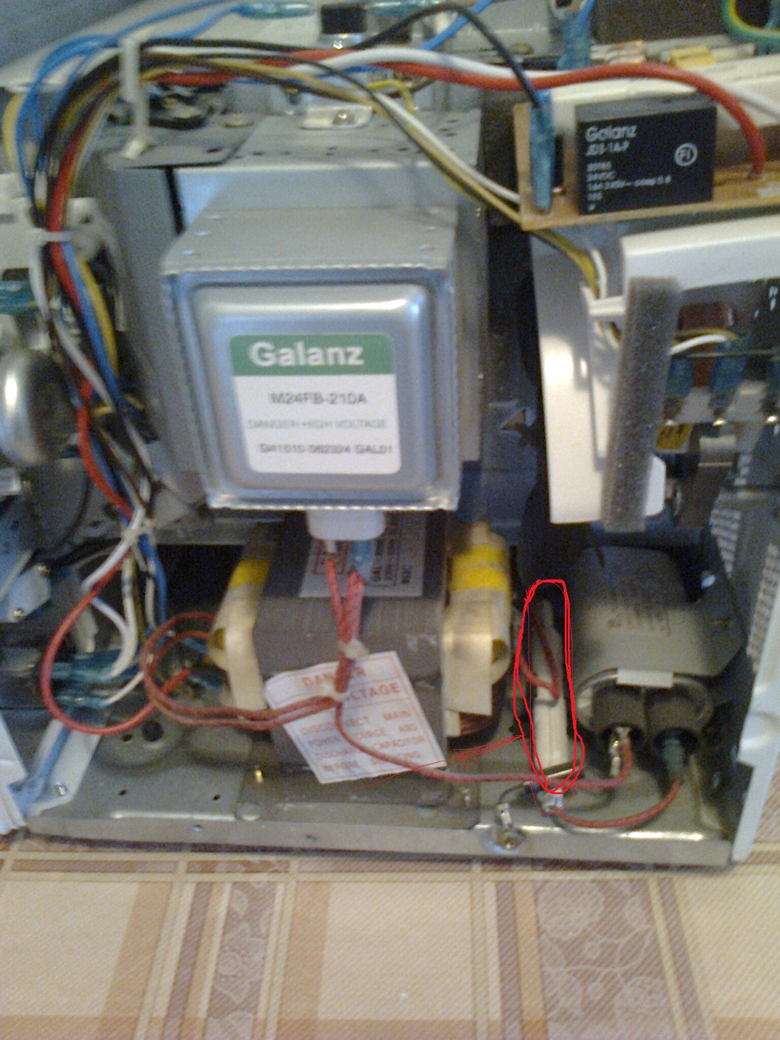

lov - майстор
Отвори това нещо дето съм го заградил и докладвай.

piron45 - майстор
Цецо написа:
Да, открих го. Благодаря. Стъклен предпазител 5kV/0.7A - прекъснал е.
Утре ще проверя в магазина дали имат такива, ако не ще го направя сам. Сега въпроса е от какво може да е прекъснал.
Мерих диода който е между кондензатора и корпус - дава еднопосочно 48Mom.
ПП Магнетрона също не дава на корпус.
lov - майстор
Случва се горят и без видима причина. Струват петтарка. Може да се отремонтира но ако имаш калиброван проводник или сам си прецени от остатъците на оригиналния. Разглабя се като се нагреят калпачето със запалка или поялник за да се отлепи от стъклената тръбичка. Проводника се запоява на края на пружинката и монтажа става по следната последователност. Първо калпачето с пружинката и после другото. като преди това дърпайки проводника пружинката трябва да се разпъне до около средата на тръбичката.

piron45 - майстор
lov написа:
Понеже ми се струва че няма да се стърпиш.
Успех в майсторенето
Благодаря,по принцип съм доста припрян, но с годините поулегнах за някои неща. :lol: Тази вечер ще оставя всичко в разглобен вид на масата и утре ще се възползвам от съвета ти , ако не намеря същия предпазител. Все пак се надявам да намеря или в магазина за резервни части, или в сервиза дето ремонтират микровълнови.

griffin - майстор
Предпазителя е високоволтов и осигурява сигурно прекъсване на напрежението пружинката се прибира в единия край за тва е тая цена. При мен изгоря след няколко години от самосебе си, не ме питай как разбрах къде е повредата :). Но след смяна вече работи 1 година мойта :-). Сменяй и не я мисли толко :-).
