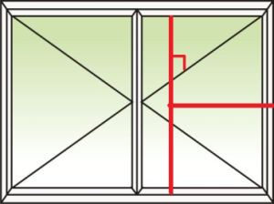

Здравейте. Трябва да сменя стар дървен прозорец, като новият ще е с алуминиева или пвс дограма. Въпросът ми е, понеже искам новият прозорец да е малко по нестандартен, дали фирмите за дограма могат да направят такъв прозорец като на снимката -
двукрилен, като лявото крило е малко по широко и само най-горе дясното се отваря. След няколко дни хората ще дойдат да вземат размери, но все пак ако може и вие да си кажете мнението. Не съм виждал подобен прозорец и затова питам.
Извинявам се, ако съм сбъркал раздела, но не намерих по-подходящ.

Каквото им кажеш ще ти направят.Щом взимат размери...значи ги правят по поръчка...
film - специалист
Да, взимат размери, но не бях виждал такъв и затова реших да питам. Като дойдат хората ще видим какво ще кажат, но предполагам, че такъв прозорец е по-скъп от обикновен двукрилен.
stiv1961 - майстор
Няма логика да излезе по- скъп. Профилите са на линеен метър, отдясно ще имаш допълнително едно парче делител, но за сметка на това дясното крило ще е повече от два пъти по- малко от лявото.

thinkpad - майстор
stiv1961 написа:
Няма логика да излезе по- скъп. Профилите са на линеен метър...
Според познат, който прави дограми, логика има. Колкото по-малко от профила се използва, повече непотребни изрезки остават, които за нищо не може да се ползват. За това понякога малък прозорец излиза по-скъп от голям прозорец. Така ми го обяснява той.
stiv1961 - майстор
thinkpad написа:
Кажи на твоя познат да спре да се занимава с дограмаджийство! Именно малките прозорци се правят от остатъчен материал.
thinkpad - майстор
stiv1961 написа:
По негови думи - нестандартните и по-малки прозорци раждат остатъчен материал, който не може да се ползва.
