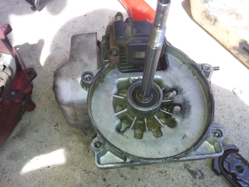

Имам си една коса икра-малка, за домашна работа.Е, да ама тръгнах да вадя пари с нея.Ползвах я зверски с корда 2,4 , а предпоследния път взех 90 метра 2, 7.А по книжка е за двойка. :-D
В един момент при работа започна да глъхне на високи обороти.Тъй като хабер си нямам от машинки занесох я на майстора на местното МТД."Няма компресия-работата е на бутало със сегмент и евентуално цилиндър"-отсече.Е, не разбирам и приех.След ремонта обаче правеше същите мизерии и реших да взема нещата в свои ръце.По съвет на форумен колега :partyman: прегледах карбураторните уплътнения и подмених маркучите.Проблема остана.Забелязах , че преди да заглъхне машината увеличава обороти, като при обеднена смесПочесах се :?-и махнах бензиновия филтър.Проблемът се реши. :-D
Но пък започнах да се тормозя от повишени вибрации.

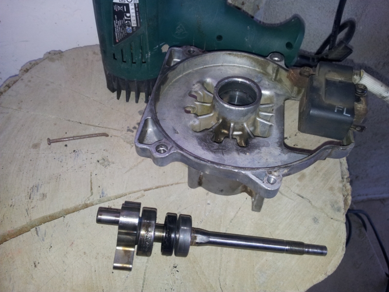

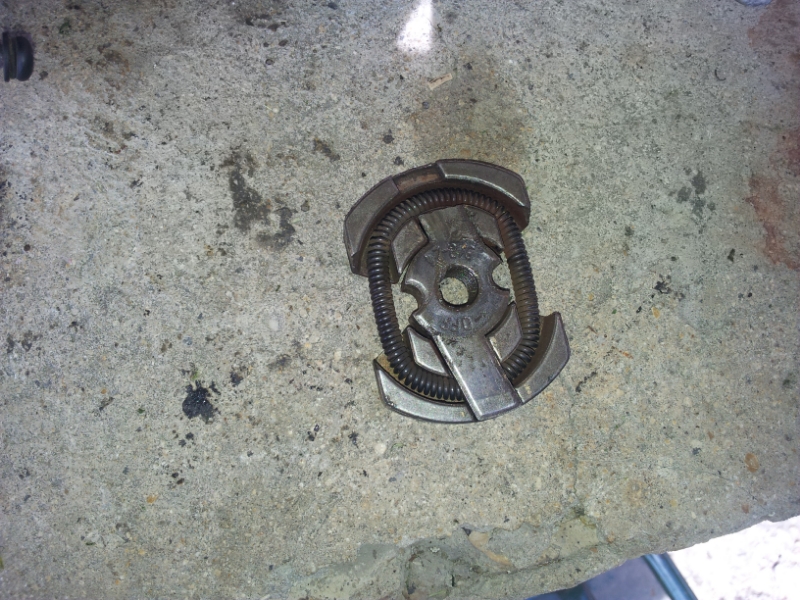

Мислех, че е от износен съединител (няма да ви го кажат при закупуване, но отвреме навреме го смазвайте), но при разглабянето на двигателя разбрах, че оста му има странично биене.Оказа се ,че предното(два са) лагерче халтави в леглото си.
Въпросът ми е, как и накъде да извадя оста, и въобще дали ще стане за ремонт, при евентуално разбито легло.

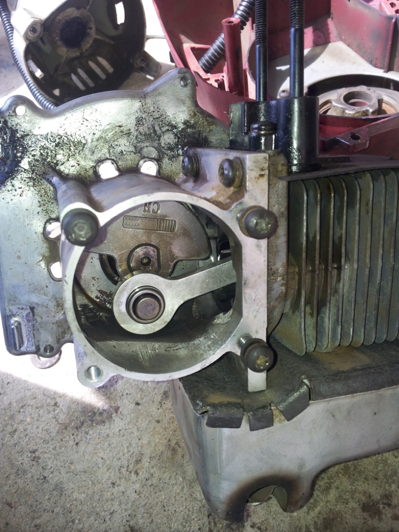

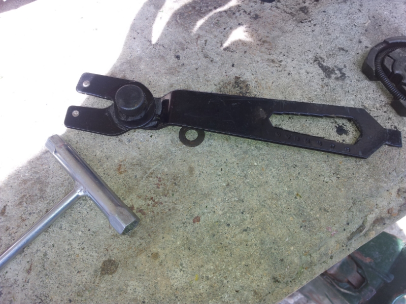

Поствам малко снимки на двигателя, на съединитля, който майстора е отвивал с"почукване" и инструмента, с който аз го свалям.

Сваляш цилиндъра,след това ще е възможно да извадиш биелата от коляновия вал(както си е с буталото).Едва тогава ще можеш да избиеш коляновия вал от лагерите в посока картера на двигателя.Ако има дебелина стената на лагерното легло-отиваш да разстържат леглото на лагера и да му набият стоманена втулка.Ако няма дебелина-тънко калайдисване външната гривна на лагера и вниматилно набиване в леглото.Ако има голяма засечка от износването,т.е. голямо вкопаване,може да пробваш вместо калая да набиеш центри в леглото. Но и двете неща са временно решение и просто отлагане на проблема.Сигурното решение е разстъргването.Успех.Този двигател ми прилича да е копиран от мини скутер Ямаха,не помня модела,но съм ремонтирал такъв.
Техническия проблем тук е,че този лагер не се маже и охлажда от горивната смес в картера,а явно е поставен пред семеринга и затова е капсулован.Топлинно е доста натоварен,а и оборотите са сериозни.Смени го,като новия който вземаш трябва да е ЗАДЪЛЖИТЕЛНО с означения след номера 2RSC3.

Нагрях картера и оста с лагерите излезе лесно."Леглото" е около 0, 1-0,2 мм.Месото на стената е 3 мм.Дали е достатъчно за втулка? И имайки в предвид различното топлинно разширение, дали ще държи? И в крайна сметка, дали филм от калай в/у леглото няма да свърши работа?Основата е алуминий, все пак...
Има и още един вариант,той е най-сигурния вариант,но ти трябва опитен аргончик и след това добър стругар.Сещаш ли се? Между другото доколкото виждам на снимката,другия лагер май има напластен алуминий по външната гривна.Обърни внимание и на него.И не рискувай да слагаш на толкова труднодостъпно място употребявания семеринг-хвърляй го и него.Тук,във форума имаме страшен спец по ВИГ!
