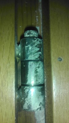

Нещо много се разкърца една вътрешна врата и искам да я смажа. С какво е подходящо да се смаже - също скърца вратата и на гаража, сигурно има нещо универсално подходящо и за двете?
Обаче сигурно трябва да се свали вратата a нещо не мога. В стария апартамент вратите съм ги свалял като просто се вдигат от пантите, но тука вратата се държи на пантите и от горе и от долу (надявам се да с вижда добре на снимката). Тогава какво трябва да се направи - да се махне някакси винта ли?

С едно дорниче или тъбичка с малко по- макък диаметър от оста на пантата чукаш отдолу внимателно(да не подбиеш оста), докато оста остане само в най- горното ухо. Същото с другата панта. После дърпаш вратата в хоризонтална посока, ако не се сгромоляса сама. Последно избиваш най- горната, че забравих. Имам дъбова врата с три такива панти, та скоро я демонтирах. За скърцането аз ползвам един много стар трик. Пробивам най- горното ухо(в конкретния случай), заедно с част от оста, със свредло 3мм. и после с масльонка периодично вкарвам по малко масло в отвора.

Предполагам, че това е щифт който се избива нагоре. Пръскай с WD40 без да сваляш щифта.

Махаш чоп-а и готово, вратата излиза.Смазване може с тънка смазка, вазелин, грес и други такива.
Въобще не трябва да сваляш вратата за да я смажеш. Най-лесно една спринцовка с масло. Капваш само по една капка горе и в двата процепа.
После започваш да движиш вратата докато маслото се разкара, поеме и спре да скърца. Понякога като нямам спринцовка използвам една тъка клечка - за зъби, кибритена, от метла ....
Маслото - каквото имаш. Двигателно, тънко за шевни машини... Накрая забърсваш е едно памучно парцалче.
НЕ СВАЛЯЙ ВРАТАТА !!!

И така става , но най перфектния начин е като извадиш и забършеш добре щифта и пантата след което ги смажи. За вътрешната не е проблем ВД-то, но за външната по добре масло или най удачно оражейна смазка.

Благодаря на всички за отговорите. Ще пробвам без да я свалям.
