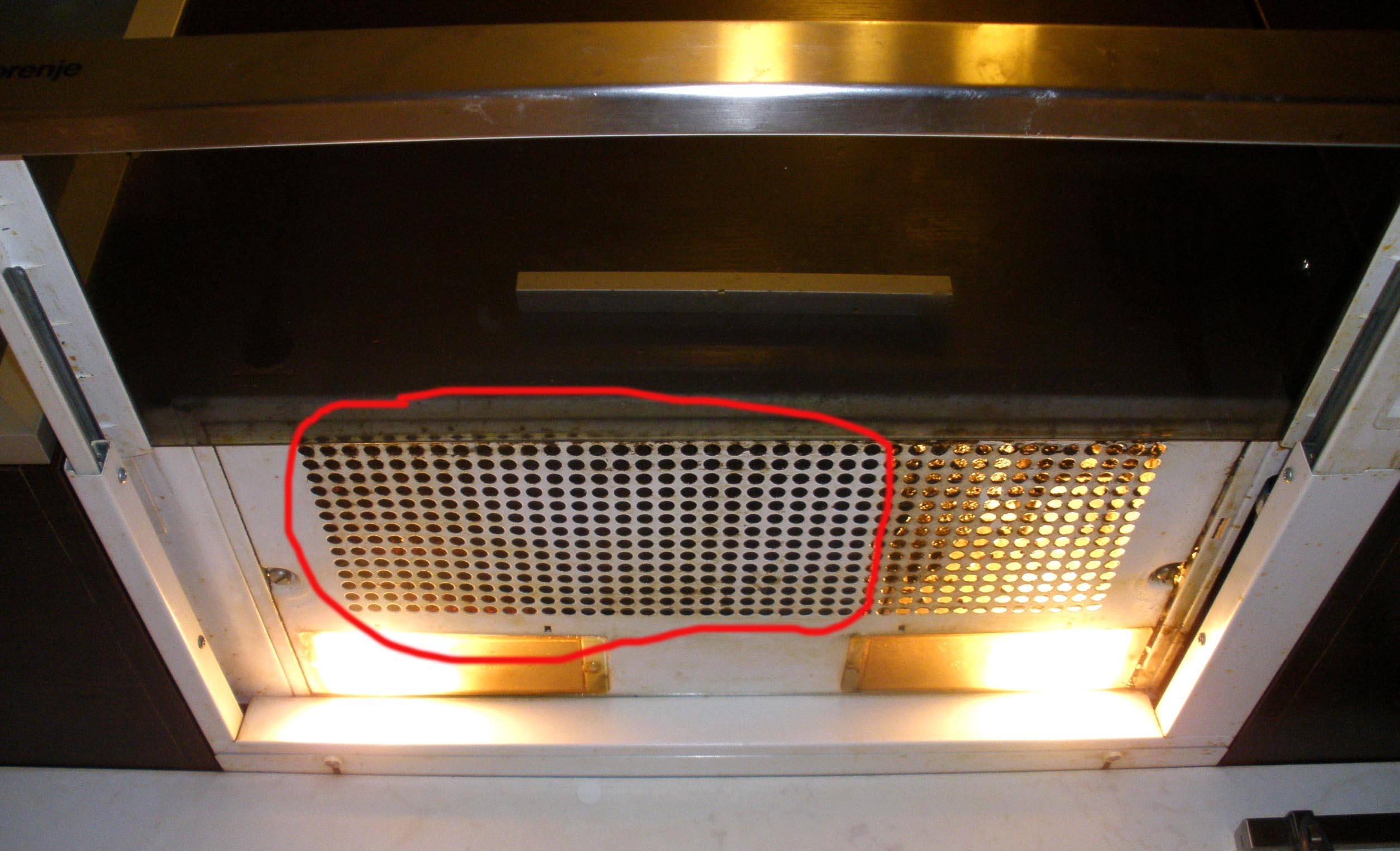

като гледам аспирацията в мястото където живеем отскоро май никога не е чистена,а нещо не мога да се справя с разглобяването.
На снимка 1 има едни винтове, който въртя и като, че ли поддава в единия край, но не мога да сваля капака.

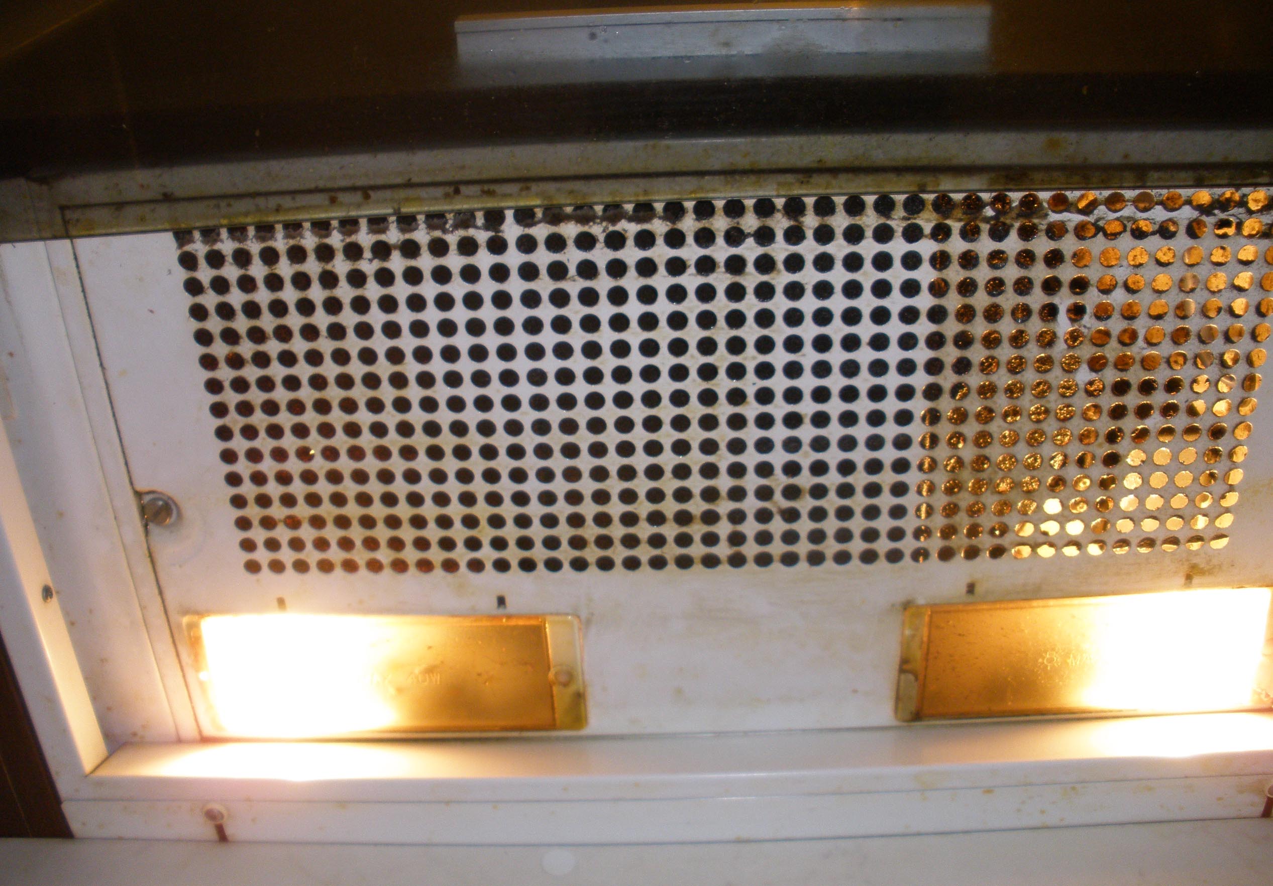

На снимка 2 съм очертал какво се вижда отдолу през дупките - нещо като филтър, но не покрива изцяло открай докрай - той ли се сменя при почистване и от къде се купува ако е е така ?
В къщи /тук сме на квартира/ имаме аспирация EDESSA - много лесно се разглобяв само с едни плъзгачи се освобождава, а филтрите са метални, после всичко в един леген, пръскам с обезмаслител, после с четка и така, но тука с това Gorenje нещо ми е зор.
Не виждам добре, но ми се струва, че просто я няма касетката с филтъра.
За почистване се разглобяват само профи аспираторите. Домашните са леки за употреба. Две палчета и филтърът е свален...

Тия винтове може да не са на резба може да са с езичета и да се савъртат само малко да освободи езичето и капака да се свали, но ако се е залепил от мазнотията не си личи кога езичето е освободило. Заври един нож между капака и корпуса напъни леко и бавно върти винта.
MamaMy - майстор
И на мен ми се вижда, че няма филтъра. Вижда се съдържанието през дупките. Някой е свалил филтъра и аспиратора е ползван така :kotz:
tysonlkr - специалист
И частта която се издърпва напред също я няма, не само филтъра. Плаче си за нов. Не знам дали се продава като части за аспиратор.
Kasap - специалист
Филтрите /металните/ се свалят и се почистват с обезмаслител. А това не е аспиратор и не си струва усилието изобщо.
pipilica - майстор
Всичко си му е на място просто по-старите модели нямат метални филтри а имат платнени такива които се сменяват и тука този филтър липсва и за това се вижда вътре.
