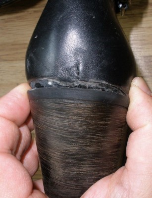

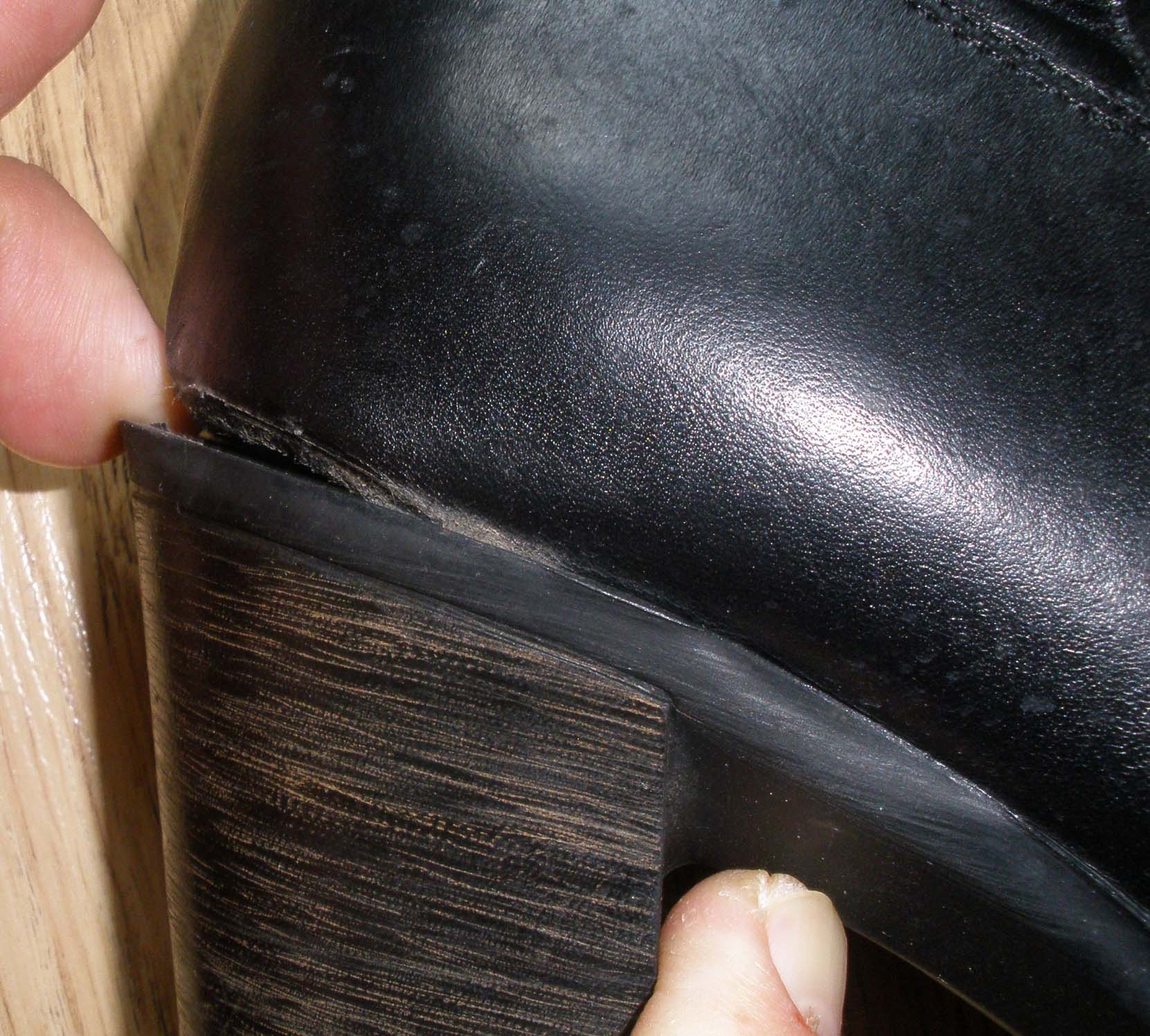

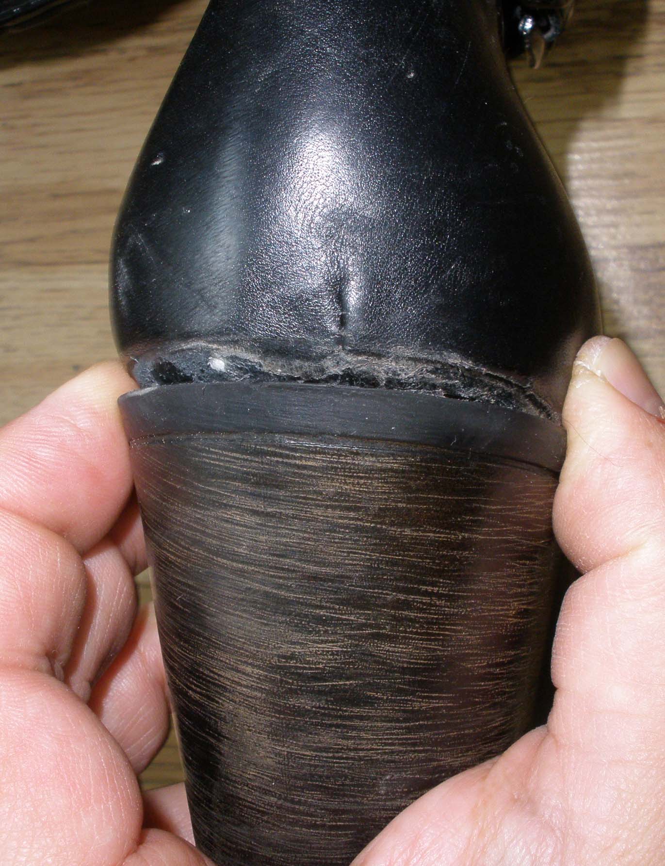

Например с качествено обущарско лепило. Почистваш добре със спирт или коресилин, намазваш двете повърхности, изчакваш малко, прилепяш и притискаш поне 24 часа. Лепило ,,Прома" е подходящо стига да е качествено. Аз имам едно на Баер, залепил съм няколко маратонки и на жената едни обувки- не са ми се оплаквали скоро
