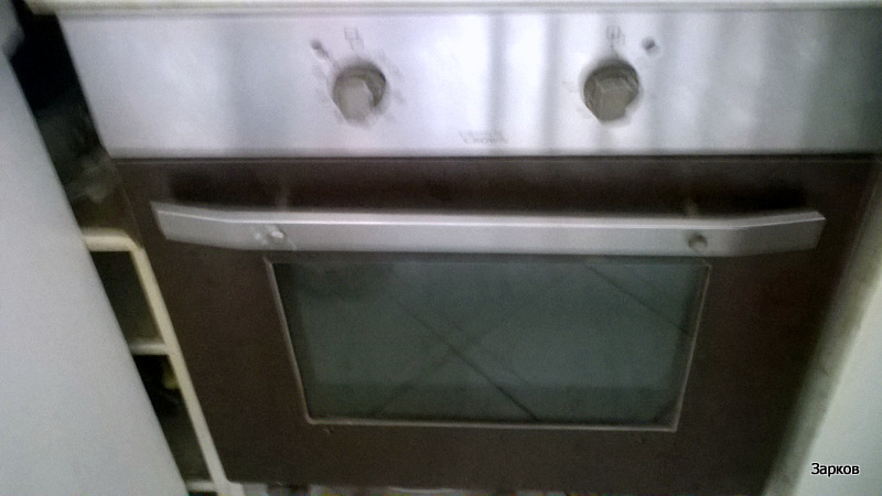

ИзображениеСъс споделеното по-нататък ще се радвам ако успея
да помогна поне на един човек. На фурната ми за
вграждане се счупи предното /лицевото/ стъкло.Поръчах
ново - и то се счупи. А междувременно и тя тръгна да
се ебава - работи 10-15 мин. и започват да премигват
лампичките, а заедно с това тя сама се изключва и включва.
Казах си:,,Майната ти,върши работата си 10 години,
заминавай в пенсия'' и жена ми си хареса една ,,Ханза''
в ЕМаг за 416 лв с удължаване на гаранцията на 4 год.
Извадих ,,Crown''а от гнездото му ,но вместо ,,Ханза''та
да му вземе мястото след 2 дни от магазина изказаха
съжалението си,че поръчаната от нас фурна не е в
наличност. Извадих инструментите и първо направих
вратата от текстолит 4мм, а вместо закалено в изрязания
отвор закрепих отвътре обикновено 6мм стъкло. Свалих
задния и горния капаци, проверих програматорния ключ
и термостата - всичко ОК. Оказа се че проблема е в де
фектиралата бипластина на термозащитата - там нещо
присветваше и не даваше добър контакт и силно нагря
ваше. Между другото свалих решетката и смених и пер
ката вътре във фурната /гайката,която я пристяга е с об
ратна резба/. Фурната стана като нова, за нея в Втор.
суровини щяха да ми дадат 5-10лв.
Разходи - 1,текстолит - 13лв. 2.стъкло - 2лв. 3.Термо
защита - 17лв. 4.Перка - 6лв. Или общо - 38лв.
416-38=378лв. Това ми спестиха от ЕМаг.
Дори цялата карантия/без кабеляците/струва 120лв.
Останалите пари са за 2-3кг. ламарина. :partyman:

Всичко ясно, само да питам, очакваш ли това обикновено стъкло да се закали само от нагряването на печката.
Потърси си стъкло за камини и печки поне. Това не е майтап работа.

В началото на 90-те години смених на печка "Раховец" стъклото на фурната с обикновено /поради липса на друго/ стъкло 6мм. до момента печката се ползва при родителите ми и стъклото е здраво и читаво :wink: ! :partyman:
ESPACE - майстор
Обикновеното стъкло е проблем само ако рязко се охлади, докато е горещо.

Сега за стъклото-голяма опасност да се пръсне от вода-най малката беля ще е похабяване на манджата.
