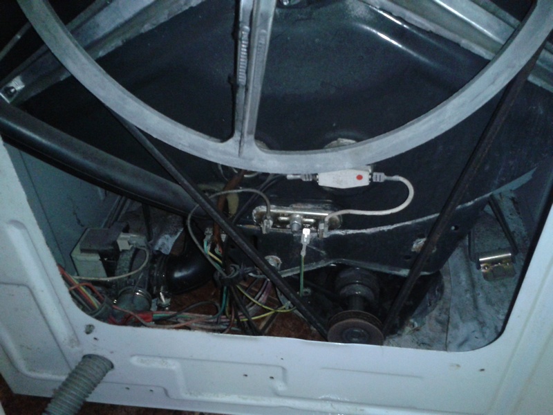

С един комшия умуваме как да поправим пералнята. По негови думи е изпушила леко отзад, което според него е предизвикано от теч от някакво уплътнение. Пералнята върти, но няма центрофуга. Не можем да установим точно от къде тече. Вътре в казана намерих и една кръгла тел със свързваща пружинка, която не знам от къде е. Моля за насоки от къде да я почна за да мога да установя повредата или евентуално да я мятам в контейнера.
Почистете ротора на двигателя и сменете четките.
Ако има теч отстранете го.
ПП: тази тел ми прилича да е скобата за уплътнението на вратата.( не съм сигурен )
