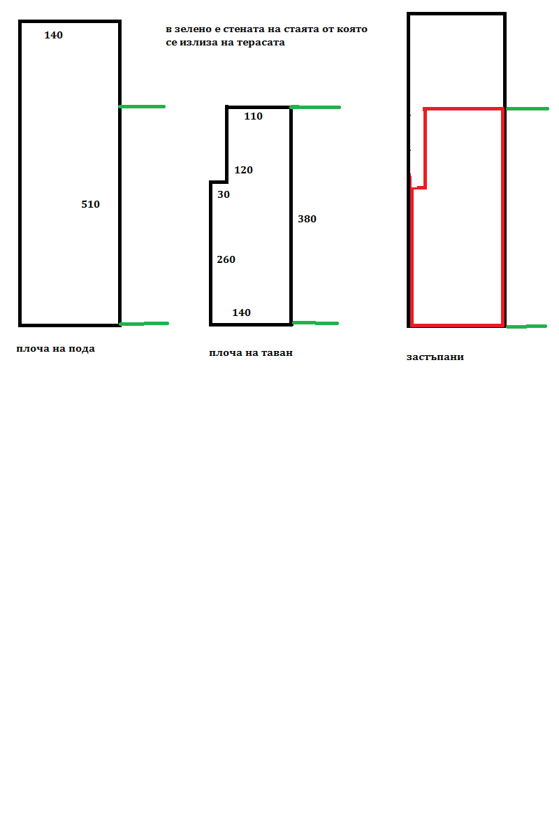

Здравейте,искам съвет относно покрив на моята тераса,понеже плочата на терасата над мен е по малка,а искам да изидам моята част и да я покрия с покрив.Въпросът ми е първо да направя навес и да зидам около него или да зидам и когато стигна в близост до горната плоча да правя някакъв покрив.

В блок съм,искам да е дървена конструкция,ще зидам с газобетон,това което е с червено стърчи от фасадата на блока и искам него да покрия и затворя

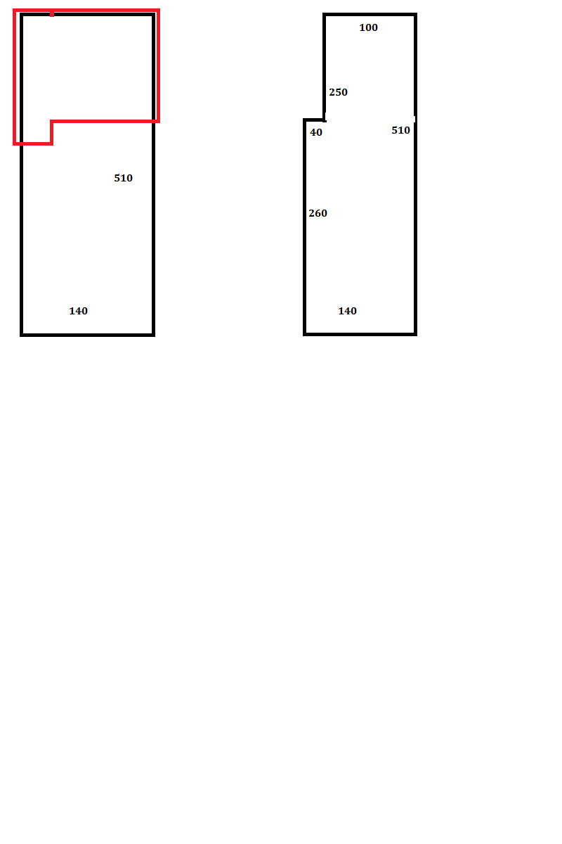

Само това ли ще се зида:
bervo - напреднал
Цялата тераса мисля да изидам,но там където е с червено трябва да се затвори и със покрив,това което си оцветил ти е горната плоча.Всъщност съм объркал размера на горната плоча не е 510 а е 380
ivouz - специалист

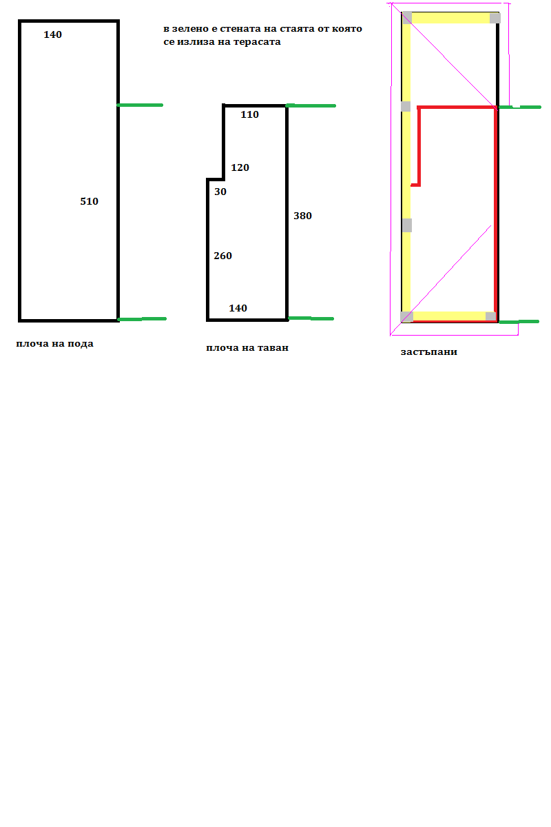

Значи ще ти трябват бет.колони и пояс .И вече отгоре покрива който си го представям трискатен.
Конкретно на въпроса ти :Зидаш ,кофраж за колони и пояс и после покрив.
Я пак преначертай нещата .Долна плоча ,горна плоча по оделно и застъпани .
Със размери.

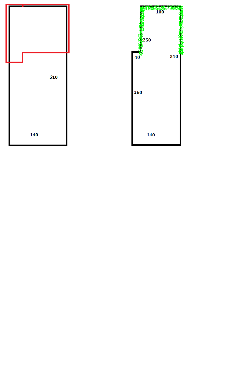

това е новия чертеж
ivouz - специалист
Така го виждам при теб:
