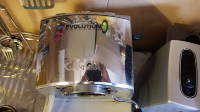

Кафемашината от време на време се задръства.Кафето почва едва да църцори и не е добро-пада налягането
на водата.

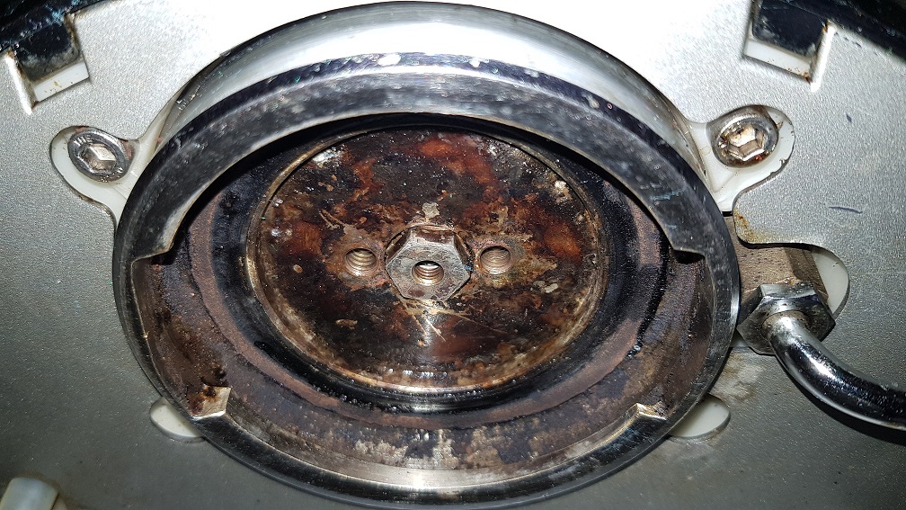

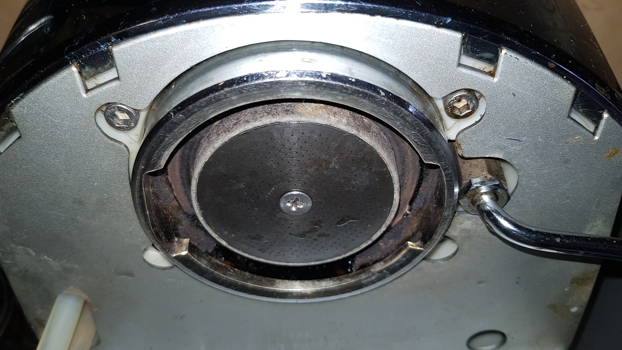

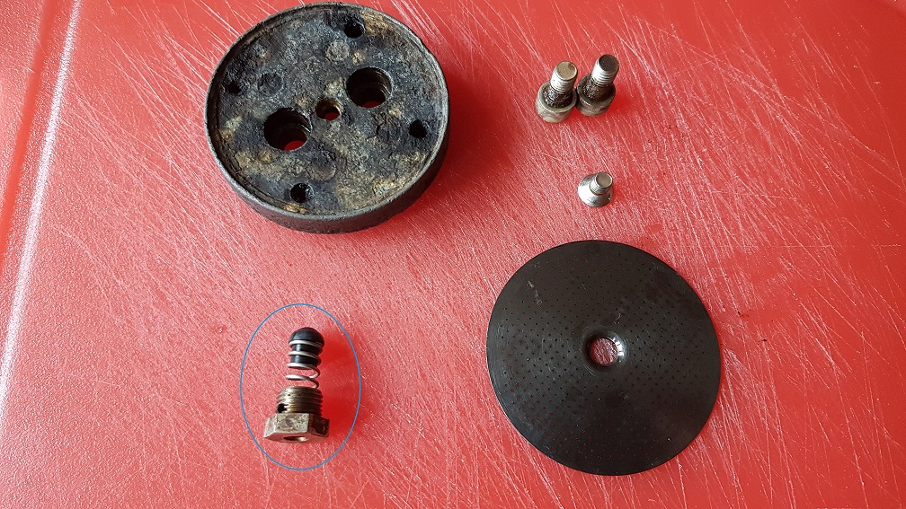

Цедките си ги почиствам редовно,но проблема е в едно клапанче,
което се намира по надълбоко-на снимката в синия кръг.
Интересно,че само го изваждам и слагам и машината се оправя.
Освен че нещо залепва друго не се сещам.
Някаква помощ?
