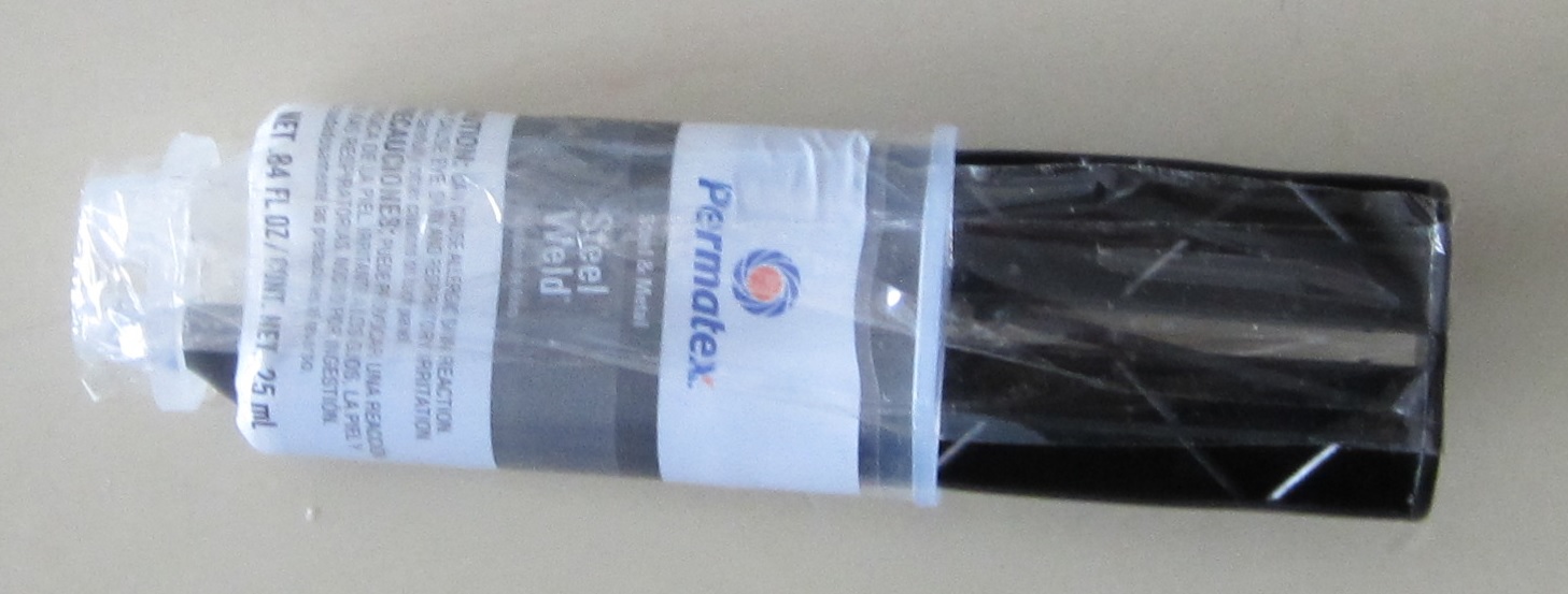

Здравейте колеги.
Имах теч в бянята. Целият под се навлажняваше. Оказа се, че имам сцепен PPR фитинг, за смяната на който трябва да се разбият няколко плочки, да се реже тръбата, след това да се запои новият фитинг, да се залепят нови плочки. Тъй като мястото е доста трудно за достигане и не исках да правя всичко това, реших проблема с лепило на Permatex. Състои се от две спринцовки с едно общо бутало. След като се изстиска малко количество двете съставки се разбъркват до получаване на еднородна смес и се нанася с малка шпатулка по резбата на PPR фитинга и по резбата на кранчето. Навих кранчето и 24 часа държах водата спряна. Всичко стана сравнително лесно и бързо.
Уловката е, че веднъж навито към фитинга кранчето става неразглобяемо и не може да се развие в бъдеще.
