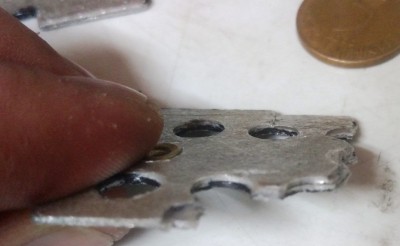

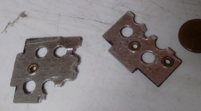

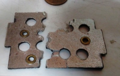

Ремонтирам една печка , тип духалка , не за друго , но дефектира на 3-тия ден , а е хубава , та реших да я стегна.
Изгоряла беше 1ва степен на топлинната защита , накакво SEFUSE , което , както се сещате е еднократна защита , а втората степен , многократна биметална пластина сработва чудно , но това е друга тема ...
Проглема е , че реотаните са нанизани на един слюдест материал , лек като пластмаса и негорим. По време на ремонта счупих една от крайните плоскости.
Чинно изрязах и пробих текстолитова такава , но не издържа на темперетурата и мирише неприятно.
Има ли някой идея от какво може да се направи и как се казва такъв материал, съответно от къде мога да намеря
в никакъв случай не търся конкретно същият . приемам съвети за всякакъв работещ заместител
предполагам е ясно , че трябва да е електроНЕпроводим
приложено пускам снимки .
Благодаря предварително
Поздрави

...аз ползвах за една подобна 'история' клингерит и се получи добре...
П. Петков написа:
Миканит
danke, намерих и стана ( що годе )
kr1100 - майстор
Нагревателен миканит - на 1260 гр. Има и миканит - ел.изолационен , но е много по-ниска температура. Не ,че нагревателния не е ел.изолационенен. Има и гъвкав .
Е не е баш так все хая Хидразине. нагревателен 1,5мм парче съм подлагал под панта при работа с оксижен . Опуши се малко , но не се проби или запали, докато другия който е на 300 гр гори при тази температура.
Предо няколко години сменях нагреватели на 1 ел. пещ .Дадоха ми миканит.Питам изрично нагревателен ли е ? О да. да да ама не после пушеци.
Последна промяна от kr1100(стар) на пон яну 04, 2016 4:25 pm, променено общо 1 път.
Миканит, мусковит, флогопит ... все тая. Човека ремонтира духалка.
Там температурите са винаги по-ниски от издържливостта на какъвто и да е слюден материал.
