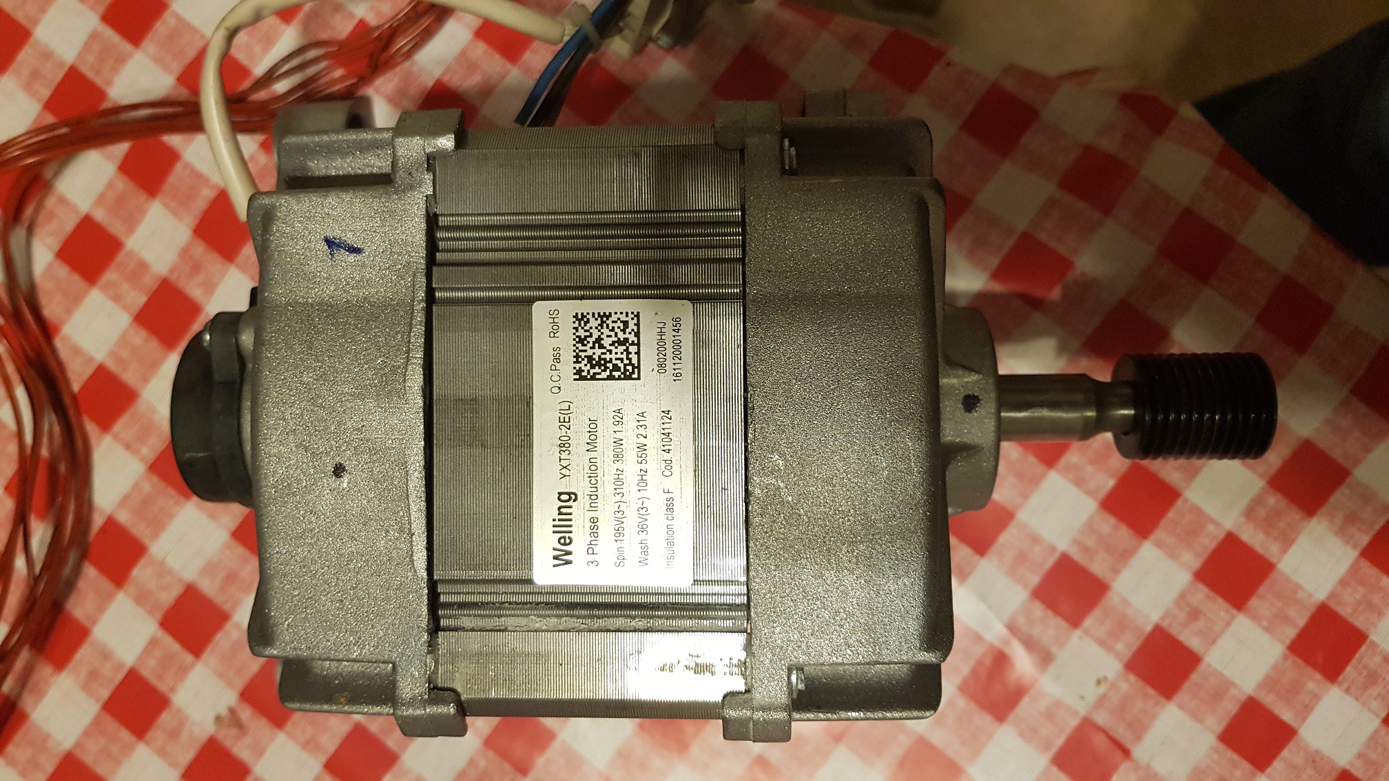

привет,
Днес отворих пералнята и барабана. Оказа се, че едното уплътнение е подало и видях, че един от лагерите на външния корпус на барабана е тръгнал да ръждясва. Подмених този детайл:
http://nikelectric.com/product_info.php ... ts_id=1419
Сглобих всичко и сложих ремъка. Обаче, стърженето продължи да се чува. Оказа се, че двигателчето ручи. На какво може да се дължи това и как да го подменя? Двигателят е 330W, 1,45A. Шумът е точно като ручене.
Прилагам два клипа с шума...
Линк за сваляне : http://dox.bg/files/dw?a=4879015b46
След като подмених лагерното тяло от барабана не се чуват никакви странни шумове. Дали са четки на двигателя? Шумът е като от лагер на ротора. Ако е лагер нещата не са никак прости : http://www.service-ruse.eu/forum/topic. ... &topic=898
dyaneff - майстор
Определено лагерите на мотора са за смяна.

prascho - майстор
Преди малко ми съобщиха, че пералнята днес отказала да работи. Започнала е програмата и явно поради дефект е прекратила до някъде.
Виждам, че в барабата има вода (около 7-8 см). Завъртях програматора на изплакване и включих. Започва като, че ли да стартира (чува се леко ручене) и след секунда две спира. Може би е заминал двигателя.
Някакви идеи какво да правя?
lyubohar - майстор
Скоро имах проблем с лагерите(или кръстачката) на нашата пералня.Искаха около 400лв. за ремонт-отваряне на казана-капсулован.
Предпочетох да купим нова.Старата е Канди със сушилня.
Извадих всичко по ценно и останалото на боклука.Едва го завлякох.
Мотора е инверторен.Ако по някакъв начин е същия може да се разберем.
