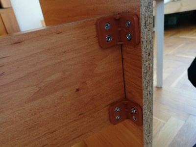

Закупих си бюро за компютър по интернет от мебелен магазин. Понеже нямаше как да ми изпратят човек от мебелния магазин, ми се наложи да го сглобя сам. Което си беше доста трудна работа, понеже само с отвертки трябваше да навивам винтове върху пдч-то без да има предварително направени дупчици.
Сега по същество - средната част, която представлява плоскост между двете страници се хваща с планки за тях. Общо планките са четири. С тяхна помощ бюрото трябва да стои стабилно. Но понеже нямам опит, като навивах планките към средната дъска, останаха няколко милиметра навън спрямо дъската от едната страна и като го сглобих цялото бюро се клати. Проблемът мисля, че идва точно от този процеп, който се получава между планката и средната част. Освен това като навивам на ръка не мога да го затегна максимално. Може да се клати от това, че винтовете не са затегнати максимално и се създава нещо като луфт. Какви са вариантите в такъв момент? Мога да взема винтоверт, да отвия винтовете и да ги сложа малко назад така че планките и дъската да си паснат точно без да има "показване навън" или пък да останат леко вътре. Но старите и новите дупки ще са много близо едно до друга и не знам дали няма да се пропука дървесината между тях и реално да няма за какво да се захванат винтовете. Ще приложа снимка да видите цялостно ситуацията. Искам да знам какво бихте ме посъветвали?

Сбъркал си го малко но няма страшно.
Средната дъска трябва да опира в страничните, затова ъгълчетата по-добре да са милиметър навътре отколкото навън. Но и перфектно да го направиш такова бюро няма как да е суперстабилно най-малкото защото не е "кутия" - отпред нищо не го държи. То и не му трябва. Бюрото е за нежни дейности, не да режеш с бичкия отгоре ;-)
ПДЧ-то е хубав материал за ред неща, но не и когато видия трябва да влезе повече от един път. В твоя случай ако дупките ще са много близо, може да пробваш първо да затъпкаш старите с клечки (и лепило), за да не поддават. И да изчакаш 1 ден да стегне лепилото.
Не на последно място, ако си спомниш разните задачи за лостове, тая средна дъска е по-добре да е по-ниско до земята. В горния край го държи самата хоризантална табла. Колкото си по-близо до нея, толко по малка полза (за здравината) има от средната дъска. А също и колкото е по-широка, но това вече е друга опера.

След като вече си дооплескал нещата ( те са си били оплескани още от производителя ) единственото ти спасение е да намериш подходяща летвичка която да запълни плътно отвора и да я вкараш в него като предварително разхлабиш малко винтовете.

Че бюрото е евтино спор няма, в момента не мога да отделя повече пари за бюро. Трябва ми само за лаптоп и за учебници, когато уча. френска сглобка е с плота и страниците, долу е както се вижда. Не съм майстор и нямам почти никакъв опит с тези неща, затова съм допуснал грешка. Отидох в една железария да взема кит за дърво, но от там като им казах какъв е случаят ми отговориха, че това няма да ми помогне и по-добре да пробивам директно, и ако има застъпване между дупките едва тогава да запълня с поксипол. То хубаво ама този поксипол като изсъхне не става ли много твърд? После може ли да се завият винтовете в него?

Не съм пробвал да завивам в поксипол, но какво ти пречи като развиеш ъгълчетата от царгата (така се казва напречната дъска, около която са се получили луфтове) и самата царга, да направиш новите дупки на здраво място, нищо, че няма да са съвсем в ъглите?

Поксипола го използвай само за лепило.
Иначе натъпкай в старите дупки клечки.
Ако в твоя град има добре зареден магазин може да потърсиш малко по големи ъгли вместо тези пластмасовите.
Поне едното рамо.Така ще избягаш от старите дупки.
Като ще завиваш винтовете направи със шило подвеждаща видията дупка.
Ама да е максимално далеко от ъгъла,така че като завиеш да се приближат плоскостите една към друга.

Така както съм го написал за ширината на дъската - звучи грешно. Имах предвид - колкото е по-широка, толкова по-здраво. Но относно положението си е така - вместо да мислим кво щяло да стане ако новите дупки са близо до старите, мести цялата дъска една педя надолу и си в джаза. Под 10 сантиметра дупка отдолу е достатъчно - обикновено там рита човек неволно.
