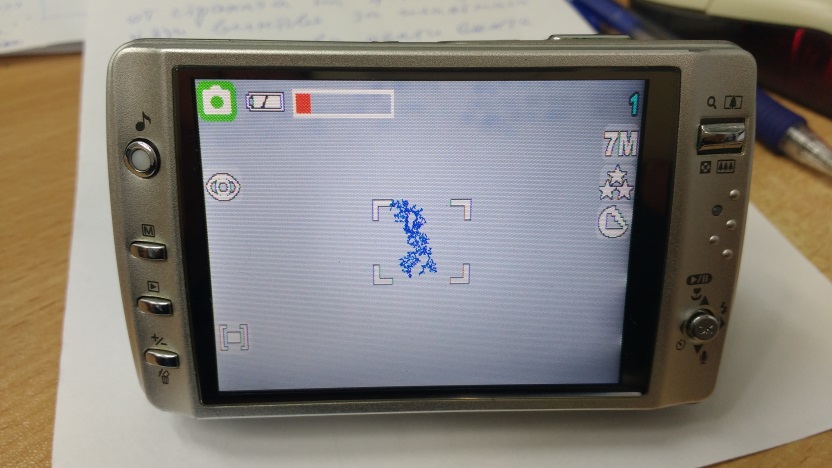

На екрана се вижда следното:
На самата снимка обаче това го няма, т.е. записа е чист.
Дали е проблем във временната памет? Как може да се отстрани този проблем!
Не е нито памет, нито матрица - дисплея е дал фира.
Карай си го така - не е целесъобразно да се сменя дисплея в дадения случай.
nikolovvd - майстор
Днес го разглобих и стигнах до този извод, въпреки че се съмнявах и в паметта на дисплея, но тогава на дисплея щеше да се вижда друго, а и в снимката щеше да има дефекти.
Това не пречи на снимките, т.е. апарата снима вярно и няма нужда от по-сериозна намеса.

Дисплея няма памет.
Иначе аретфактите по екрана са малко странни но си приличат на умрели пиксели от натиск, удар ... по центъра на дисплея.
Но както казах подмяната не е оправдана. Намерих такъв фотоапарат в обявите за 38 лева.
Нов дисплей за него е над 20$. Но пък няма никаква грижа да се използва и така.
Ако още е разглобен, вземи да кажеш какъв е модела на дисплея и да му направиш някоя снимка - основно на лентовия кабел.
