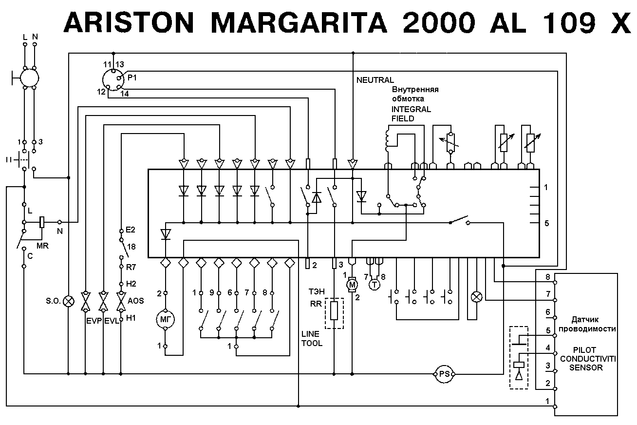

модела на пералнята е Аристон Маргарита 2000, AL 109 X
Та както си работеше и спря !!!
В момента не може да се стартира, не свети нищо, все едно няма захранване.
Проверих че ток влиза вътре, но....???

lov - майстор
А с какво мериш че влиза да не е с някой фазомер. :) И къде мериш да не е само до филтровия кондензатор или до ключа. И тоя същия ключ вземи го премери и него защото е двоен и може даже и нулата да е прегоряла. То цялата част на долу по схемата тотално изключва захранването и няма никакъв шанс да ти светне каквато и да е индикация защото платката остава без захранване.
TANIK - помощник
С мултицет меря !!!
На всякъде има напрежение дори и в платката влиза, НО до ключалката не отива.
Това проблем с платката ли е?
