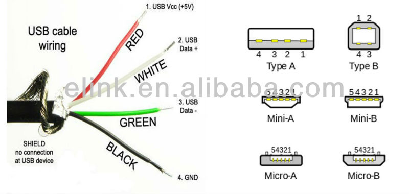

Накратко трябва да сменя буксата за зареждане, която е тип micro USB, същата както на голяма част от телефоните. Ето и снимка
Не ми е ясно как точно да стане, понеже не знам това черното нещо какво е. Но ако има вариант да се постави друга букса ще е добре, понеже запояването на микро усб ми се вижда сложничко. Но не знам къде точно мога да запоя + и - за да свържа да речем обикновена букса 5,5мм х 2,1мм.
lov - майстор
Това черното нещо се отстранява само по механичен път. Макетно ножче скалпел пинсета и каквото друго имаш под ръка. Ако е повредена буксата се разпоява и слага нова. В магазините за електроника се продават като резервна част а и под път и над път могат да се намерят по разни платки донори. Съветвам те да не сменяш вида на буксата защото после ще се чудиш как да я закрепиш механично. А захранването е само на крайните изводчета.Това не е компютър да се ползват и линиите за данни. От снимката не е ясно точно каква е, но понеже споменаваш 5 пина и микро вероятно 4 и 5 са заедно може да се види на платката от задната страна. Поляритета ще си го намериш сам като проследиш платката. а Може и така но само да не омоташ нещо.

Мерси. Проблемът е, че от задната страна на платката нищо не се вижда. Няма никакви изводи. Ще видя да снимам по-късно. Иначе, така като гледам е micro B от снимката. Зарядното от самсунг става.
Имам един скъсан УСБ кабел. От снимката която си дал, само 1 и 2(черно и червено) ли трябва да запоя, а останали росто да резна? Ако реша да избера този вариант.

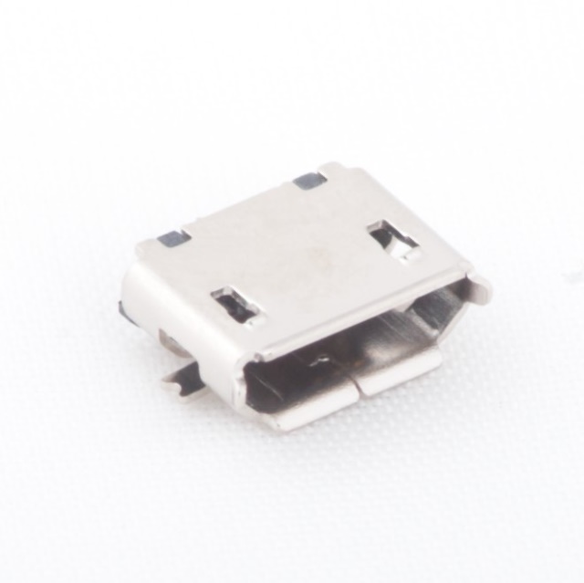

АМи гледах в ютюб клипчета, как ги запояват, че чак и с горещ въздух нагряват, ама става дума за телефонни платки. Иначе на тази снимка, която си дал, май само страничните крачета са запоени, или петте извода отза също? защото именно те са ми проблемни. Не ми треперят ръцете много :), но имам чувството, че и най-лекото трепване и съм направил мост с тинола между отделните изводи.
П Иначе на линка, който си дал има бая различни видове от това micro B USB, само да видя как ще разбера кое е за мен.
nikolov333 - майстор
Така като го гледам, би трябвало да е този :drinkers:

Малко обновяване по темата- поръчах си УСБ, обаче това черното, като смола, се оказа първо много гадно за отстраняване, и втора, идиотите са го били сложили и под УСБ-то. Та, мисията се оказа неуспешна, тъй като при свалянето се отлепи е зеленото покритие( не му знам името) по платката, и мисля, че и едно от местата за запояване на пинчетата от УСБ-то. Двете крайни са ОК, но след като запойх, нямаше никакъв резултат след свързването на УСБ кабел. Има ли друг вариант, да речем да изкарам два кабела + и - директно от батерията или някъде другаде по платката и да сложа обикновен жак 5,5мм х 2,1мм за адаптер?
