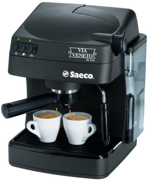

Имам кафе машина Saeco, която стои в кашон от десетина години. Реших да я пробвам и установих, че не пуска вода или пара през цедката. Иначе помпата работи. През чучура за капучино или чай, пуска пара. Какво ли се е случило, та не работи?

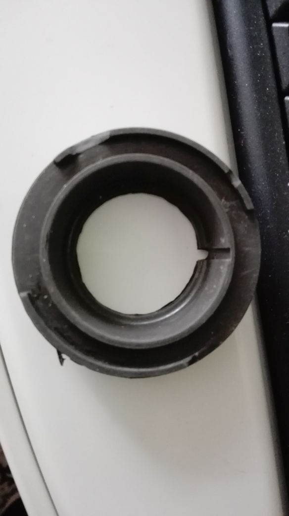

Като махна ръкохватката с цедката за кафе и пусна машината за кафе, от мястото където се слага ръкохватката не тече вода. Развих двете болтчета, които държат цедката. Отдолу има една пружинка със заоблен накрайник, който влиза в отвора. Без този накрайник, излиза пара, но не тече вода като от душ. Вадих гумения маншон и го сложих обратно така, че издадената му част да влиза в улеите.

За същата кафеварка от снимката става дума. Само разположението на ключетата е по-различно
