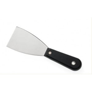

Не са ти глупави въпросите. На тесните места ползваш шпаклата или пръстите си. Става си достатъчно гладко с маламашката. Нали няма да го правиш за изложба.
Препоръка - понеже ще изкърпваш, няма да правиш цяла стена. огради си с тиксото правоъгълни парчета и захапи от старата стена. Така къпката ще личи по-малко и няма да дразни
малка бъркалка, 4-5лв, струва ми се
шпаклата не много широка и не много тясна, леко обрана в ъглите, като на снимката
маламашката си заслужава да е стоманена
