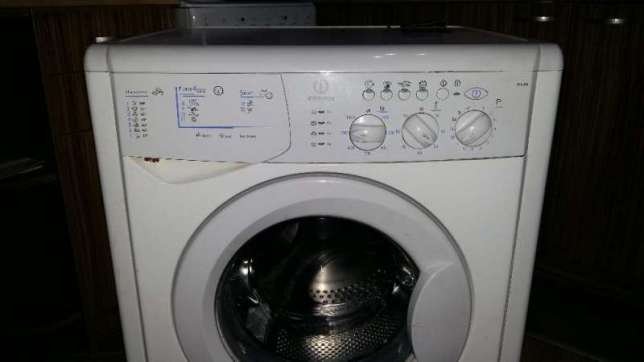

Здравейте, проблема е следния: Пералнята при включване пълни вода, пране и спира. Остава да свети лампата за 4h и не може да се отвори вратата. Оставих я за половин час изключена от мрежата, но проблема си остава.

mar80 - специалист
Пробвана е на три програми и при тях пълни вода, започва прането и така до безкрай. При програма центрофуга източва водата и центрофугира, работи си.

mar80 - специалист
На нормални програми за пране пълни вода и си върти, но когато дойде време за източване на водата пералнята спира и така си стои, с вода и заключена врата. Когато я пусна само на центрофуга си източва водата и си цинтрофугира,и вратичката се отключва.

iliya_i - майстор
А той програматора електронен ли е, ча да го ресетнеш? На снимката мяза на механичен.

iliya_i - майстор
Махни горния капак и го снимай от там. Сваля се след задния. И дай точен модел на пералнята, че не може да се прочете от снимката. А нищо не подсказва да е електронен. Просто виждамй въртяща се врътка като на механичен (тя върти ли се по време на нормалнаработа?).
