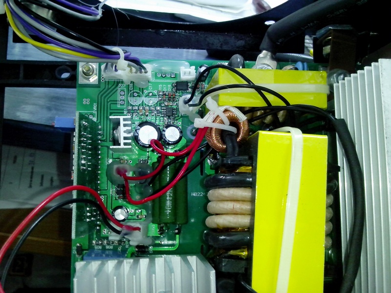

Здравейте, нуждая се от съвет ( помощ) за ремонт на това чудо на техниката.
Това е втората такава машинка. Първата не тръгна още с закупуването и след рекламация и 40дни чакане продавача ми изпрати друг. При първите два-три електрода работеше добре и след два месеца ми се наложи да го използвам отново, но спря още на първия електрод. Сега с включването и свети защитата все едно че е прегрял.
Отворих го и му направих няколко снимки, но видимо няма повредени елементи. Единствено на един стабилизатор му пада захранването на входа 10-12V, а той на изхода трябва да е 15V. При разкачане на същия замервам около 50V на входа му. Самия стабилизатор НЕ грее, което ме навежда на мисълта че нищо след него не го "товари".
Не знам къде да търся проблема вече и прилагам снимки, ако някой може да помогне със схема или съвет за ремонт. А другия вариант с майстор от Варна за ремонт?
Ще съм благодарен на всякаква помощ .
