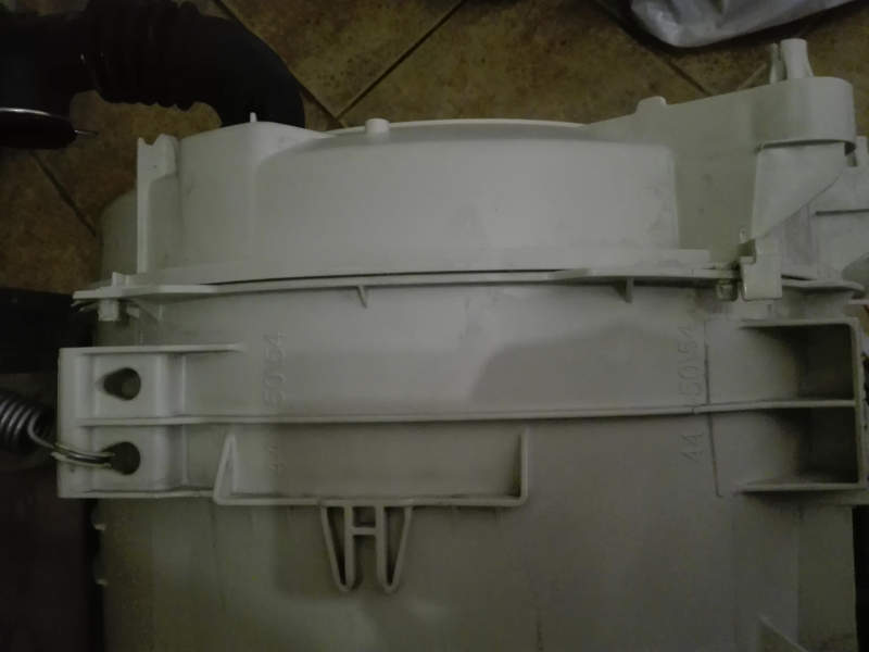

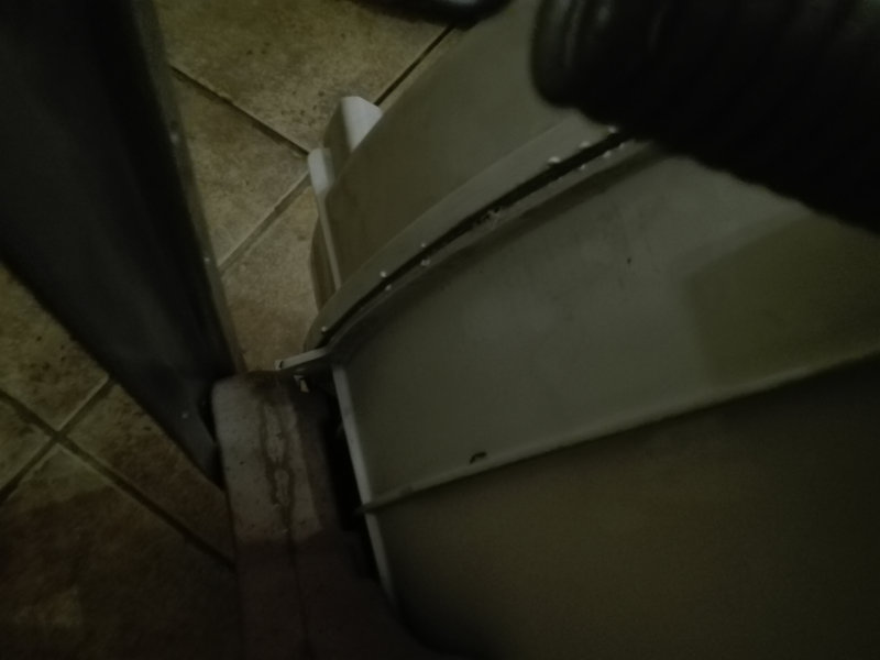

имам пералня Whirpool 6 серия появи се чегъртане при вартене по часовниковата на барабана ,
интересното е че на едно място барабана като че ли се закача за нещо и тогава не иска да се върне обратно, махнах нагревателя и пак същото.

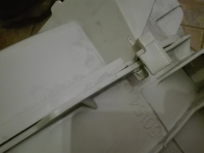

Въпроса ми е за пластмасовия кожух дали само с рязане става, защото като пробвах с отверака да го разглобя пласмасата започна да се деформира, ако само с рязане става с какво лепило бих могъл да го залепя.

Само с рязане става . Ето едно видео в което доста добре са заснели всички стъпки

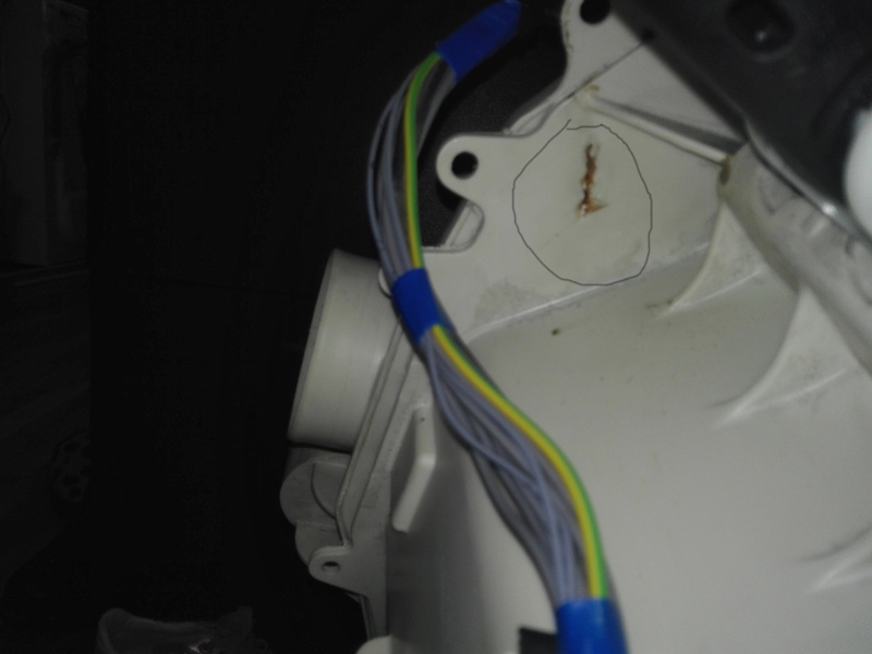

Търси в някой от отворите парче от банел на сутиен или парче тел. Много често тропането е от това.
Оказа се метална пластина от маратонка как е влязла там идея си нямам,но пък за съжеление е пробила пластмасата и сега трябва да пробвам да я лепя. Дали има представа какъв вид пластмаса е кожуха по надписите на самата пластмаса не можах да се ориентирам.
