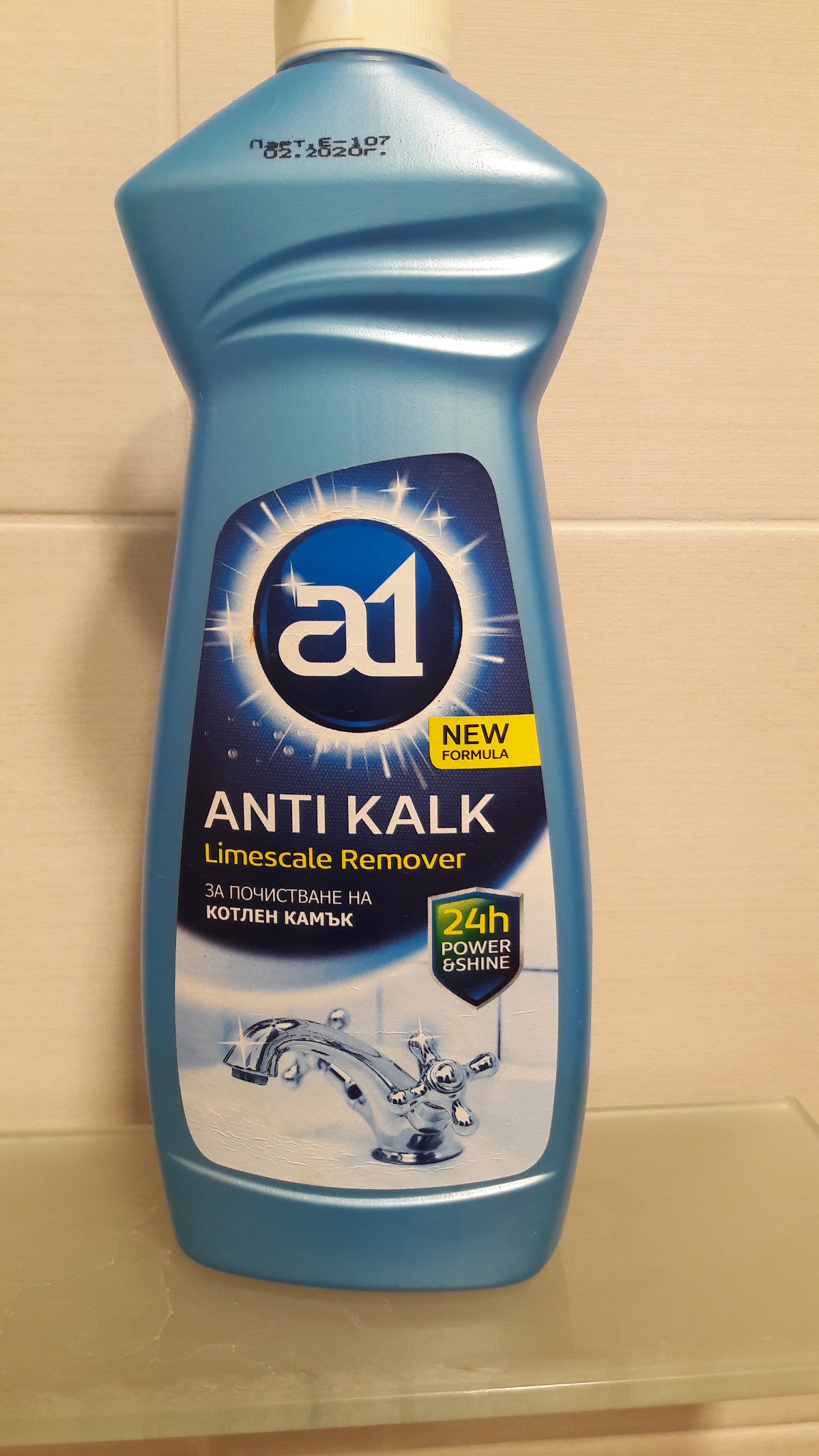

Ето това е препарата, ефикасен е доста, но ако не се ползва според указанията така става... за което аз съм виновен де. Ще пробвам с хлябна сода имам и полирпаста от колата останала ще пробвам и нея да видим какво ще излезне.
