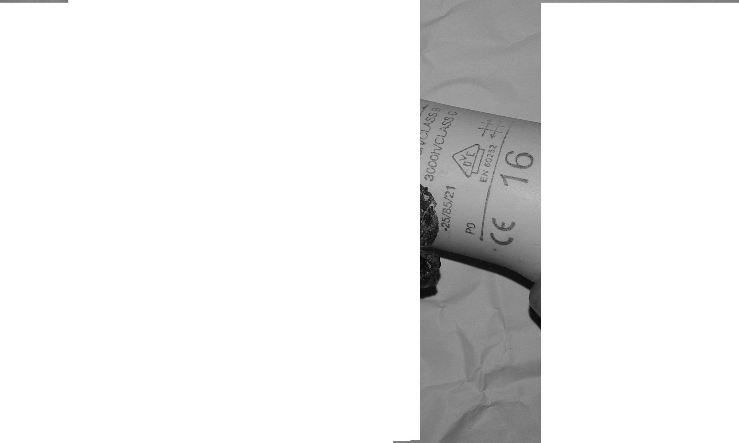

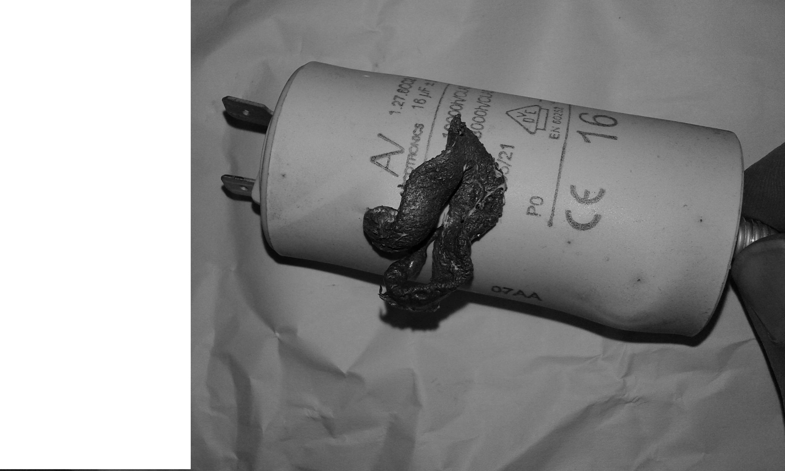

Преди 3-4 години спря да работи. Отворих я. Някакъв кондензатор … направо изгърмял – в буквалния смисъл на думата „изгърмял“.
Смених кондензатора (10-15 лв). Новият го взех от сервиз за перални – вероятно са си сложили и труд.
Но аз си го смених, де.
И до завчера – пак перфектна.

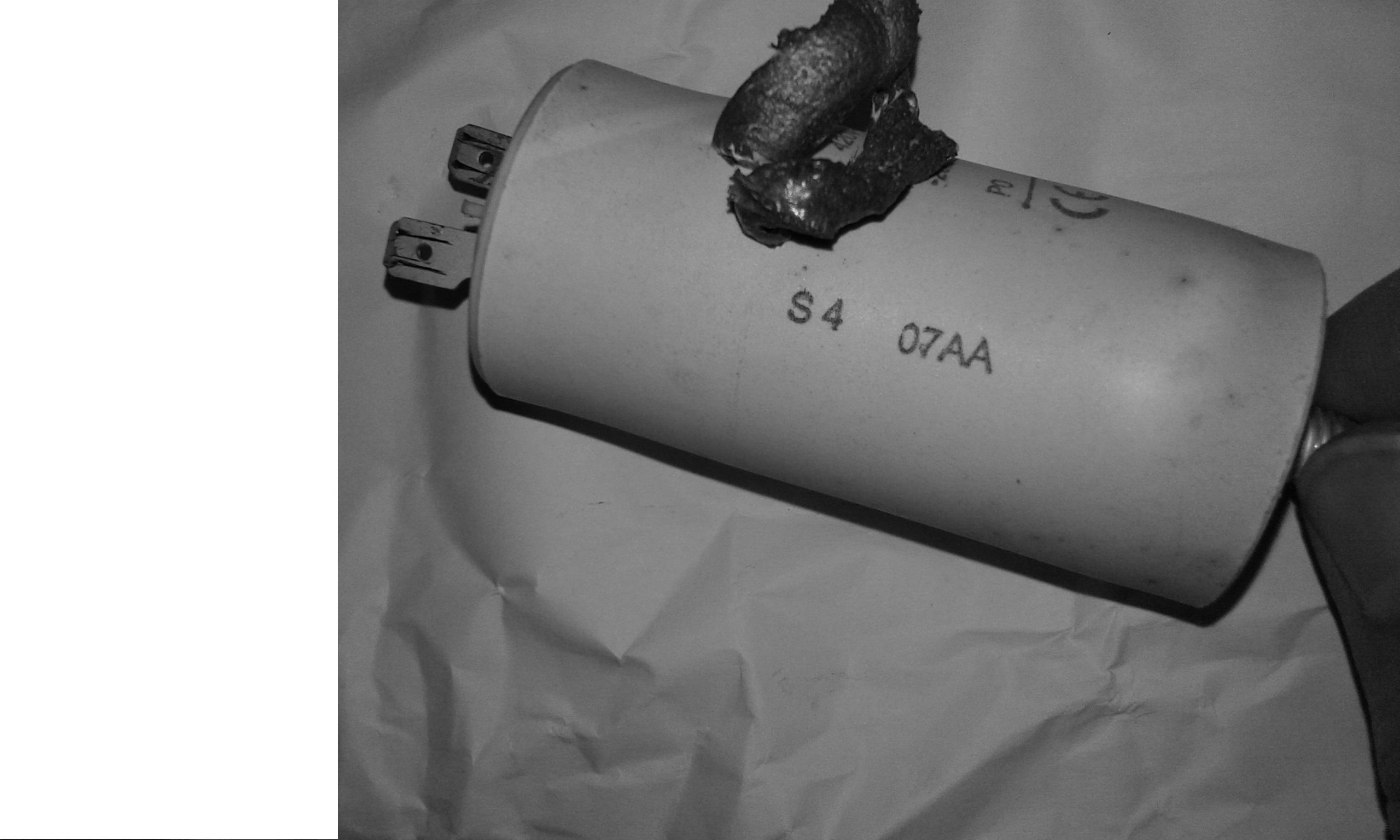

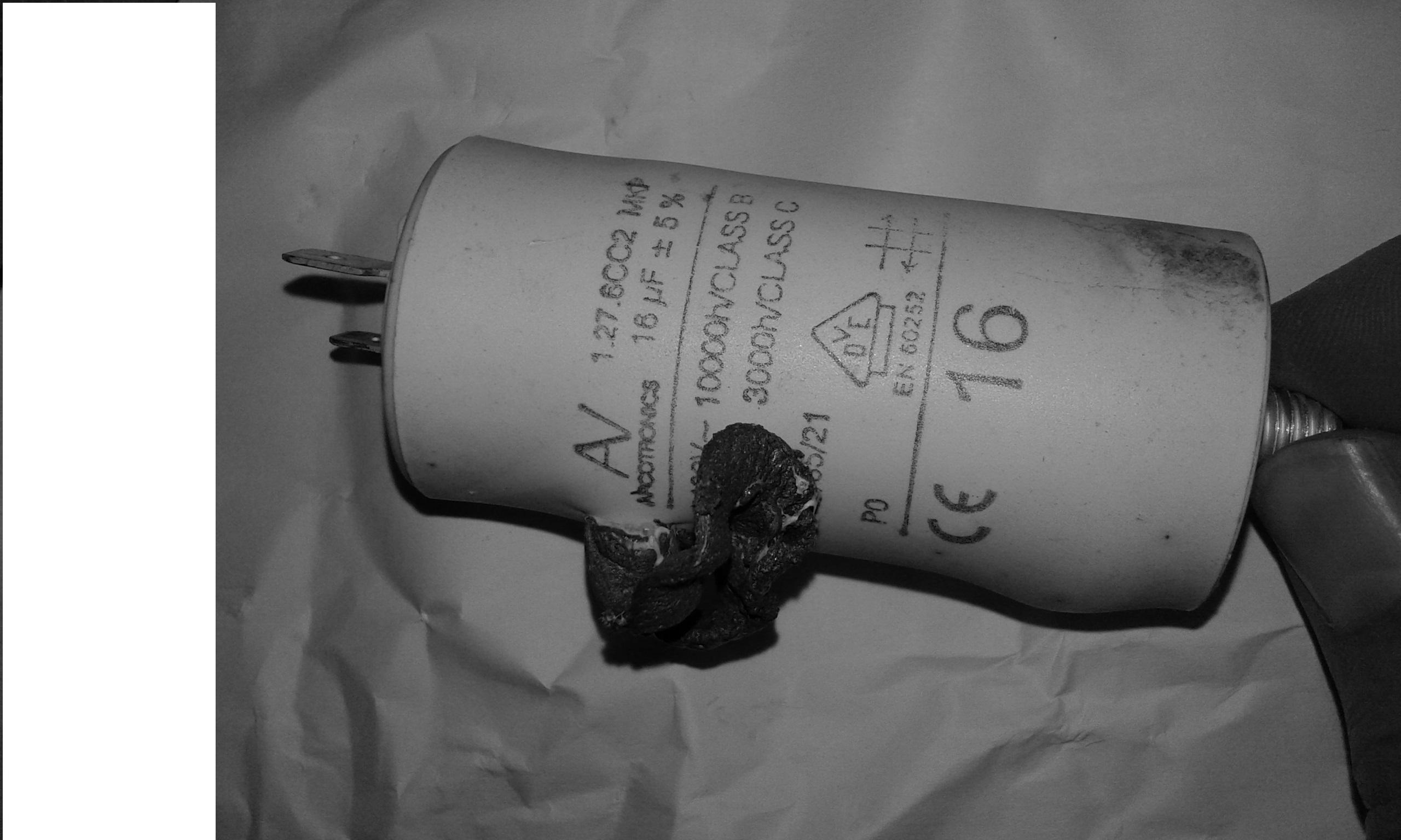

Пак я отворих. Пак същия кондензатор.
Ето го (ама този път не е гръмнал):
Станалото… станало.
Пак ще го сменя.
Ама все един и същ кондензатор… за три години…нещо в повече ми идва.
Разбира се – не заради парите и смяната му за 10 минути, а заради рецидива: Викам си – на първия (преди 3-4 години) дошъл му е реда. Ама и на втория (някак си мнооого) бързо му дойде реда.
Явно – има си някаква причина за компрометирането на тези кондензатори.
Та… къде да я търся пустата причина.
Щото (според мен, де) компрометирането на кондензатора не е първопричината за неработенето на пералнята ми. Следствието е.
Моля за мненията и за съветите ви.
Предварително благодаря.
Между впрочем – за какво служи този кондензатор – две доста тънични жички отиват до него? Едноцветни, ако това има значение, де.

Кви други мнения?
Евтина турска пералня с вложени евтини материали, включително кондензатора.
Сменен с отново евтин боклук за 3-4 лева.
Радвай се че кара толкова време и пералнята все още не се е разпаднала.

Препоръчайте, моля, по-качествен кондензатор.
А ако купя кондензатор с по-голям капацитет - по-добро решение ли ще е за случая?
Благодаря!
В никакъв случай по-голям или по-малък. Козата си сака пръч.
Търси такъв в метален корпус.
Ако щеш отиди до вторични суровини и си свали от някоя стара, изхвърляна пералня.
Ще те изкара много повее от тези таш...аци.
ОК! Метален. 16 микрофарада.

С двама познати електричари говорих.
Ето тезите им.
На първия:
Въпросният 16 микрофарадов кондензатор няма (и не играе) съществена роля при работата на елдвигателя на пералнята. Пералнята може да работи и без него. Ролята на този кондензатор е не да подобрява работата на елдвигателя, а да „успокоява“ електрическата система на жилището и евентуално на съседите, ако те – съседите – са на една и съща фаза с мен. Наличието на кондензатора прави само и единствено това, при стартиране на елдвигателя на пералнята, лампите в жилището да не премииигват леeeкичко в момента на пуск на елдвигателя на пералнята. Не е нужно да се купува нов кондензатор. Пералнята може да работи перфектно и без него.
Допълнителен въпрос от мен, който пропуснах да задам на познатия ми: Ако приемем, че ще изхвърля повредения кондензатор и няма да купя нов кондензатор, как и какво трябва да свържа между двете жички с клемичките, които са определени да се свържат към вход-изхода на разваления кондензатор? Тези клемички трябва да останат свободни (само увити в изолирбанд) ли? Или между тях трябва да свържа някаква жица (с дебелина примерно 1 кв.мм)?
Ето тезата и на втория мой познат: Въпросният 16 микрофарадов кондензатор играе съществена роля при работата на елдвигателя на пералнята. Двигателят на пералнята не може да се стартира без него. Пералнята не може да работи без него, защото няма да може първоначално да се завърта елдвигателя на пералнята. Ролята на този кондензатор е дава по-силен начален ток на двигателя. Отделно - „успокоява“ електрическата система на жилището и евентуално на съседите.
Въпросният 16 микрофарадов кондензатор може да се замени с по-мощен такъв – например 18-20-25 uF. А елдвигателя на пералнята ще си черпи толкоз ток, колкото му трябва. Желателно е новият кондензатор да е с по-голям капацитет от определния от САНГ капацитет, защото 16 микрофарадовият е изчисляван да обслужва елдвигателя на пералнята, когато напрежението в елинсталацията на жилището е около 220-230 волта. Като се вземе предвид, че в определени населени места и в моменти на върхово натоварване напрежението е около 200 волта (а понякога и някъде дори 170-180 волта), то препоръчително е новият кондензатор да е поне 20 uF.
Ха, сега, уважаеми съфорумници, моля коментирайте двете противоположни тези. И ме насочете тезата на кой от моите "електричари" да припозная.
