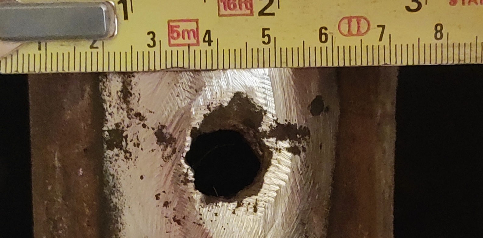

Някой да ме подсети за варианти за затваряне на дупка в метална канализационна тръба.
Тръбата е ф80, вертикална, леко корозирала :) ,обратна вода, ограничено място. Дупката е ф10, спомен от някой монтажник
минал преди години. Досега беше запушена с дървено клинче (дюбел) и винт. :-D

Ламаринка неръждавейка залепена , с лепилото-двукомпонентен пластелин, скоро го коментирахме, но не помня името, а го имам и в къщи.
Krasi_S - специалист
Лепилото е на SunFix, в магазините е известно и като "Маджун Заварка" :roll: . Наистина е много добро. Имам лепени дръжки на керамични чаши, отпреди 2 години. Мият се редовно в миялна и не са мръднали. За сравнение с Поксипол-а, който пада още след първото миене. Това по отношение на здравината, при положение, че ще има обливане от обратна вода с всякакъв състав :-D .

Тази тръба се заварява идеално. едно парче ламарина дори 1,5мм ще надживее сградата.

При ф10мм и малко корозия,
няма нужда и от ламаринка.
Просто ръчичка да го затъче...
пет юни 07, 2024 10:17 ammiliad написа:
Дупката е ф10, ....
Не са необходими никакви заварки и ламаринки при тази малка дупка.
Само топче SunFix с големина на дребен орех.
Естествено предварително почисти до метал около дупката.
Пластелина освен малко в дупката трябва да хване и около дупката около 1 сантиметър,
След като втвърди, мое да си го боядисаш с каквото искаш.

Правилното решение на задачата не винаги е единствено.
Всеки ползва метода, който му е удобен в момента...
При наличие на електрожен и някакви умения, не бих харчил пари за друго.
Ако трябва да платя на електроженист, бих се замислил.
Цената на услугата е определяща.
Имам електрожен, някаква ръка, флекс и дискове. Действам.
Ако това не е налице, а електроженистът е близък, бих заложил на такъв подход.
Ако трябва да търся електроженист и да му платя нормалната цена, бих рискувал с "лепилото".

Има специален маджун за мокро на SunFix
