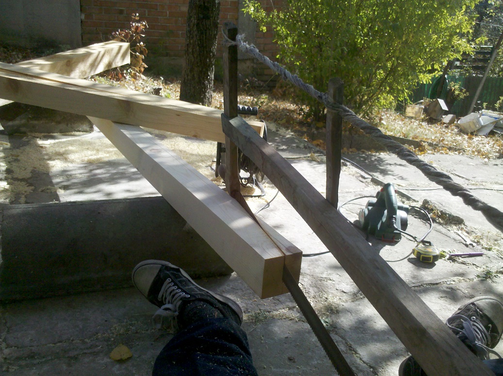

3 ден. Понеделник. Вече съм сам, понеже съм в отпуска, а приятелите са на работа. Купуване на мембрана и лов на дървен материал(столица и ребра), разкрояване и рязане на столицата и ребрата. За жалост ми се скапа моторната резчка и се наложи с бичкията на ръка да режа. Спрях се на дифузна мембрана, защото нямах време да разковавам обшивката и да слагам контра летви, а дифузните вършат работа и при обшивка. Битум не мисе искаше да слагам, защото тежи..... Когато правим цялостен ремонт на покрива, тогава ще следваме по-модерните стандарти.

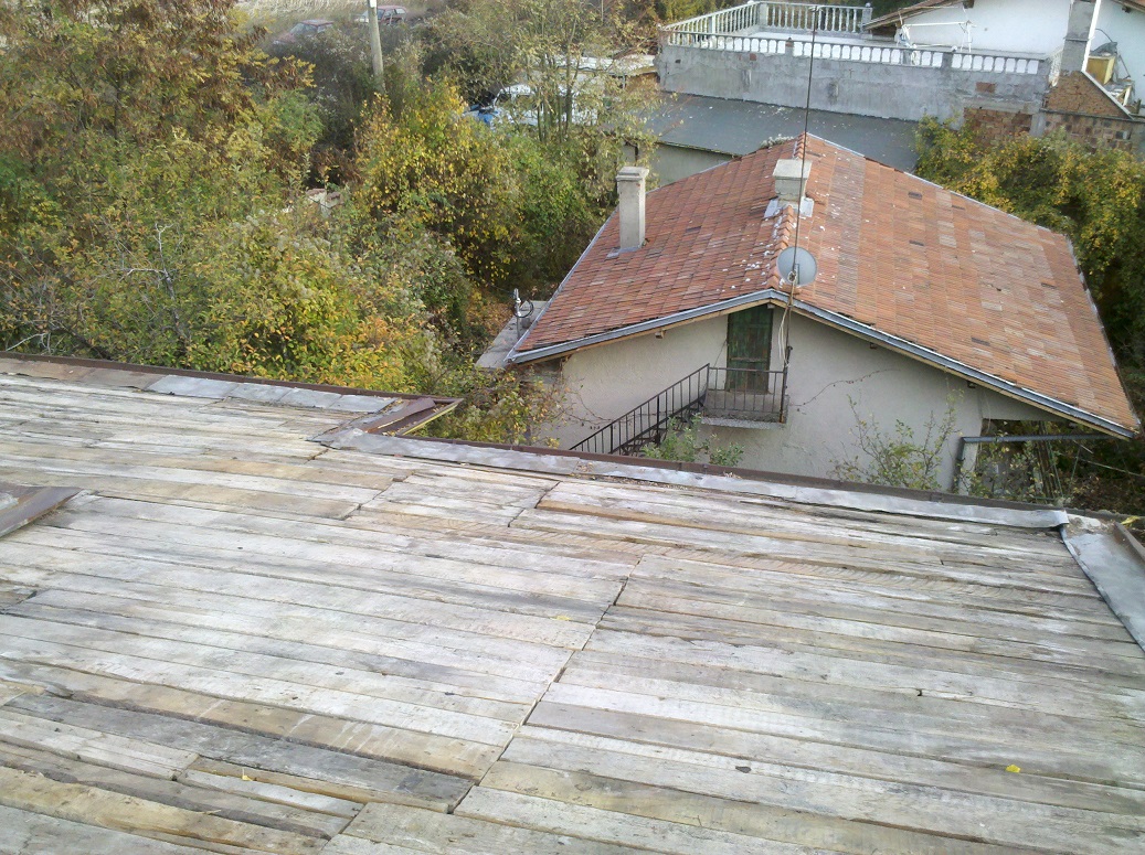

4 ден. Сряда. Лов на дървен материал(шипките, в западната част на София само на едно място намерих шипки с дебелина 3 сантиметра, все на 2 ги дават, и даже не успях да взема 3х5, та се задоволих с 3х4). Сложих столицата и ребрата и се качих на покрива, да сменям изгнили дъски, да прибирам стърчащи пирони и да махам разни гвоздеи, които са забивани отдолу нагоре и ще срежат мембраната(така и не успях да си обясня логиката при тях.... на гола дъска, пирон забит от долу нагоре), слагам мембрана и шипки. Меренето отнема доста време, но е важен стадий и не трябва да се прибързва.

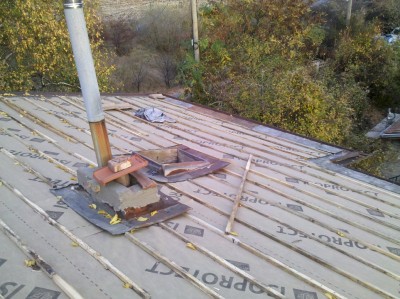

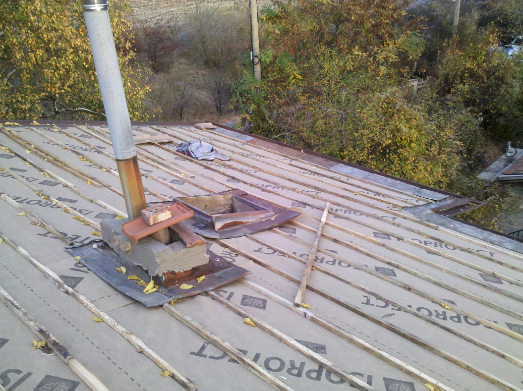

5 ден. Четвъртък. Цял ден полагане на мембрана и коване на шипки, в края на деня положих първите 50 керемиди. Да пъхна мембраната под ламарините беше голяма играчка, наложи се да разковавам част от тях по страните на ската, също така смених няколко но поне около комините успях да вкарам мембраната задоволително и без да махам обшивката им.

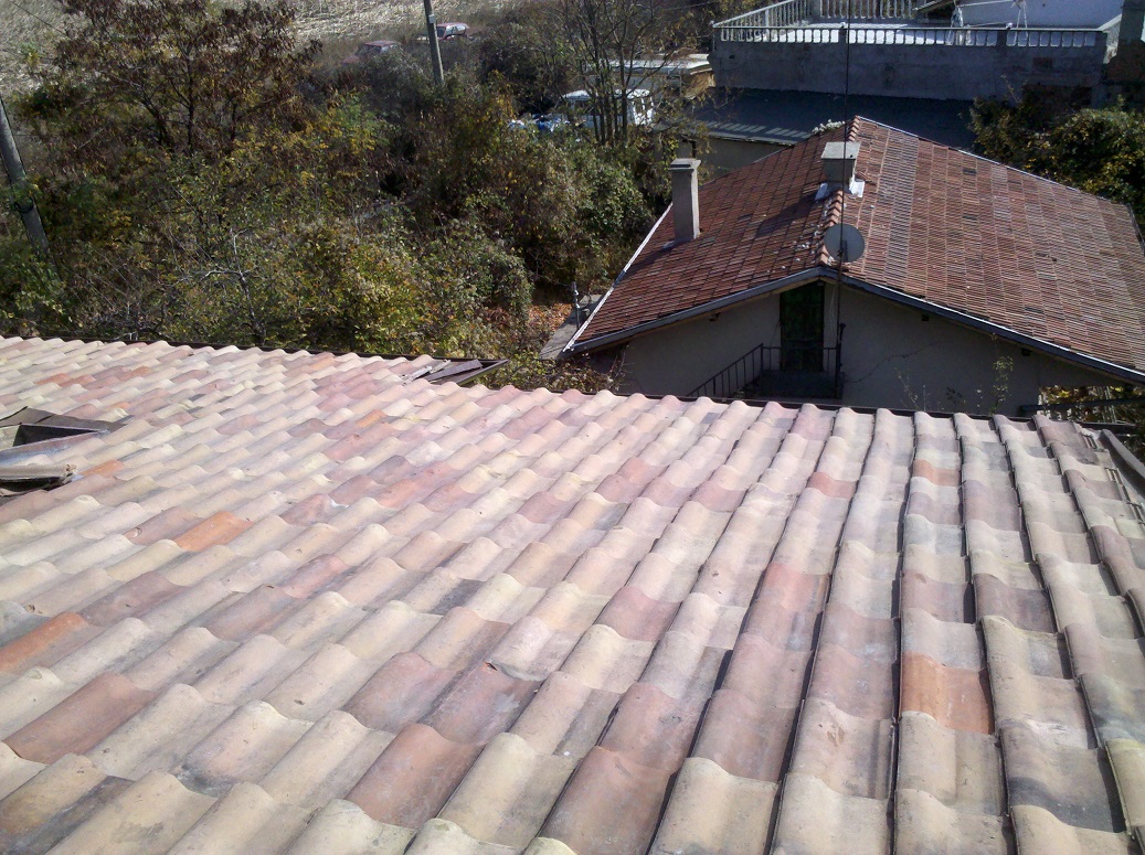

6 ден. Петък. Търчане напред-назад по покрива и под него. За около 5 часа(без да броим почивките) наредих около 650 керемиди.
7 ден. Събота. Останалите ~100 керемиди бяха наредени сутринта, след това ходих да правя торта за рождения ден на дъщеричката.

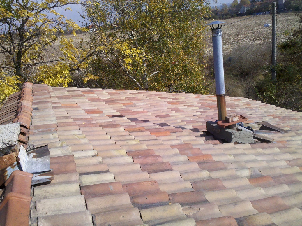

Като цяло ми остана работа - нямах сили и нерви да ходя за нови капаци, затова наредих старите и ще купя нови и ще ги подмазвам следващия уикенд. За момента има мембрана, която прехвърля билото и съм я сложил под първия ред керемиди на другия скат, така че билото е защитено.
Комините от една година ми късат сърцето със състоянието си, но изходящата температура на газовете ми в мазето(три етажа и половина по-надолу) е около 95-100 градуса и миналата зима не съм наблюдавал конденз, та ще изкарат още една зима така. Не знам, защо предишният собственик го е направил толкова дълъг и не го е изградил, като са паднали тухлите... Реално само един казан за ракия е имало на него, та може би затова... Важното е, че има тяга и за момента не съм имал проблеми с конденз.
Оказа се, че билото и корнизите не са съвсем успоредни, та се наложи последния ред керемиди да е малко странно застъпен. Също така от дългото стоене с огънати ребра, на места керемидите се бяха изкривили и не успях да постигна прекрасна визия на стройно подреден покрив. Важното е, обаче, че имам непромокаем покрив, което ми е достатъчно.

2018-10-20_13-36-51_223.jpg Злополучният най-горен ред.
2018-10-18_18-10-03_146.jpg Мембраната и шипките са сложени
2018-10-15_14-29-38_993.jpg Ръчен труд, като не смесваш добре маслото на резачката.
2018-10-14_17-18-31_533.jpg Обшивката.

Последния ред може да ти създава ядове.Така като го гледам има доста малък наклон и може да влиза вода оттам.

Наклонът е малко над 21 градуса. Досега е оцеляло и дъските около края са в задоволително състояние. Сега сложих и мембраната, която ще пази от връщане на сняг. Като се сдобия със съсед ще мислим за за нов наклон и т.н. Тогава вече ще искам с проект от инженер да е всичко.(но пак аз ще надзиравам и върша не-малка част от работата сигурно :) )
