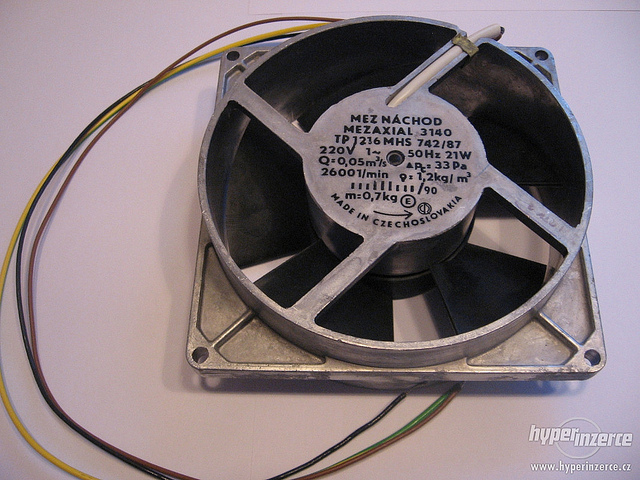

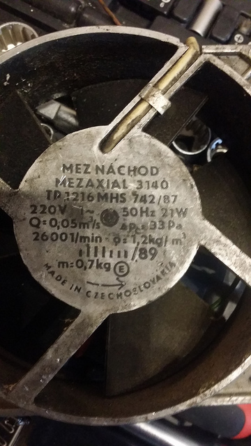

Електроженът е чешки, както е видно и от надписите на вентилатора. Вентът е изгорял и не тръгва. Питането ми е с какъв мога да го заменя.
Предлагат ми някакъв български, бил много хубав, но....85 лева ми се струва нереално висока цена - https://mladtehnik.com/promishleni-vent ... 2PIDoBfZsE
Имам ли друга алтернатива?
stefarata - специалист
http://www.emat.cz/atas-mezaxial-3140-a ... ator-128mm Остава само да намеря начин да го докарат от Чехия :?:
Пише, че поръчки се обслужват до 20 този месец, ще подновят поръчките след първата седмица на 2019. Ако не бързаш мога да съдействам.
Много скъп тоя вентилатор, от какъв електрожен е?

Сега виждам съобщението, колега. Пробвах да поръчам от един друг сайт от чехия, но не предлагат плащане с наложен платеж, а само по банков път , което не ми се нрави. Случайно намерих почти същия чисто нов чешки вентилатор от един човек в Базар.бг. и направо го взех. Електроженът ще го снимам и ще го покажа. Тъстът ми работеше дълго време в Чехия и го е донесъл, но чак сега му дойде реда да го разгледам. Каза, че правел по половин електрод и изключвал и това веднага ме насочи към вентилатора. Довечера ще монтирам новия и ще го видим.
gogo7777 - майстор
Пробвай, няма лошо. Едва ли е от вентилатора.
Andri01 - майстор
По-вероятно е повредена термо защита.
