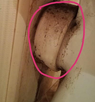

от известна време при пускане на водата на тоалетната - тече от очертаното място.
Поогледах, но не мога да разбера как се сменя това гумено уплътнение и изобщо в него ли е проблема!?
Ако може за съвет как се ремонтира или работата си е направо за ВиК майстор?
Благодаря! :rolleyes:

Така като го гледам на снимката маншона не прилича да е от гумените. Прилича на еласто-пластмасарка. След няколко години така се одървят, че губят всекаква еластичност. Също по снимката ми се струва, че разстоятието от отвора до края на чинията е към 2 сантиметра, така че подмяната на маншона без да се мести чинията хем ще е голема борба през тоя луфт от 2 см, хем с неясен резултат ако изобщо стане.
Освен това провери чинията дали не се мести, щото има голема вероятност дюбелите да са от комплектите с поцинковани винтове и те вече да са станали на ръжда и нищо да не държат. И като се скапат винтовете в дюбелите и мръдне чинията, това удървено уплътнение вече не мое да уплътнява и прокапва или направо протича.
Проблема на скапаните от ръжда болтове, е че за да се ползва заложения пластмасов дюбел отново, требе да се извади остатъка от разпадналия се винт, а поне на мен се наложи да вадя дюбела с остатъка от винта в него, което ми отне доста време.

намерих човек, който да оправи нещата.
Нямаше как без местене на чинията.За щастие винтовете се отвиха въпреки, че бяха ръждясали и поизгнили. Сменихме стария маншон, който беше смачкан и гаден, нещата засега се наред.Благодаря за насоките.
Снимал съм добре проблема в началото и не зная как нещата можеха да станат без местене на чинията, както твърди другия колега....Има тоалетни с едни по-дълги маншони, като гъсеница нагънати, но в моя случай както се вижда маншона е къс и не можеше да се смени без местене на чинията... :rolleyes:
