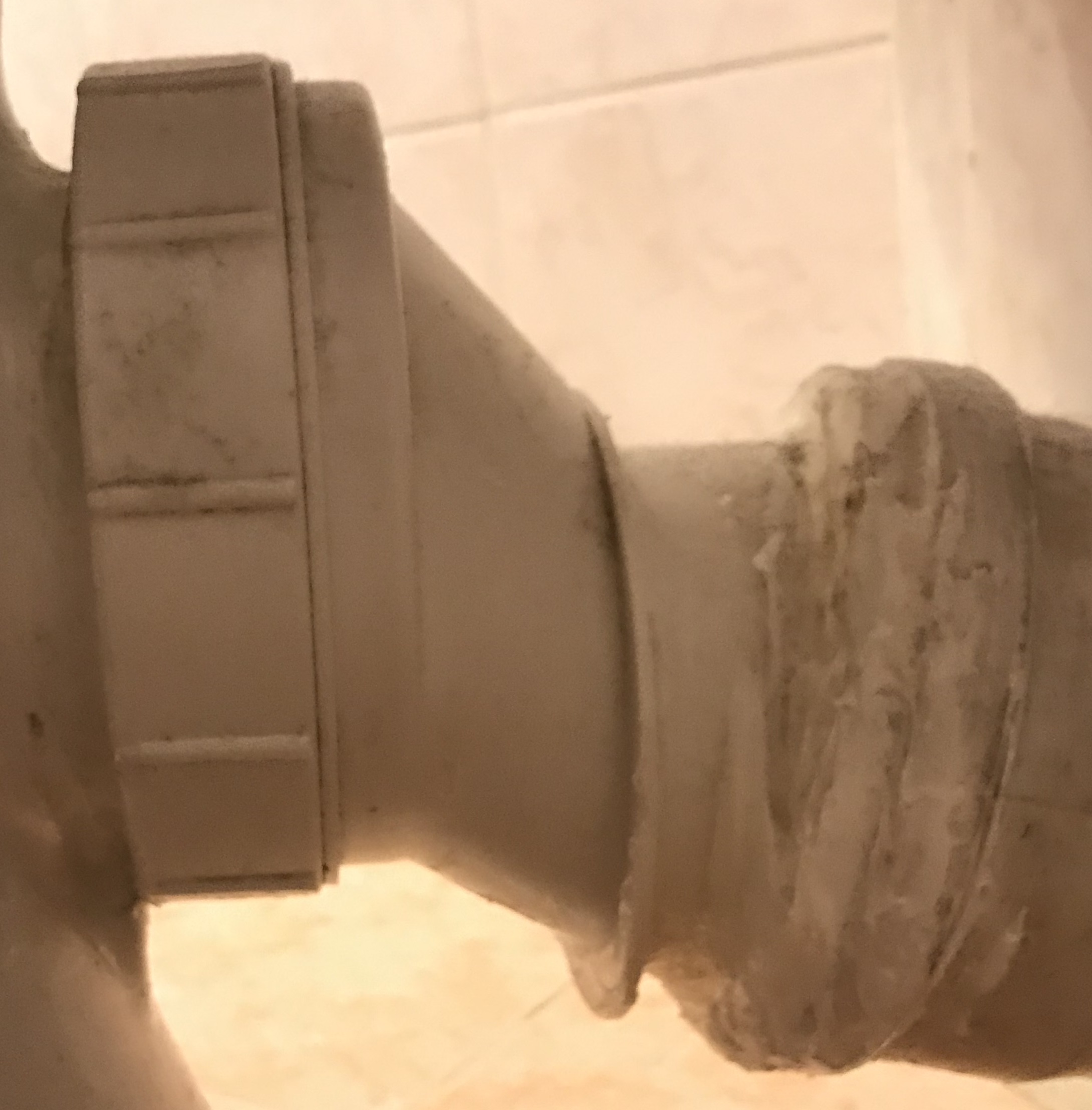

Здравейте, имам теч в тоалетната си. Теча (ограденото с червено) е където тоалетната чиния (ляво) се свързва с отводнителната тръба(дясно), която е ПВЦ от твърдите. От тоалетната чиния до отводнителната тръба разстоянието е късо и там е поставена бяла твърда тръба с чупка, както се вижда на снимката. Течът се появява само когато се пусне водата в тоалетната. Не искам да режа и сменям всичко от начало, особено с тип хармоника, която е дълга и вероятно няма да се събере.
Преди 10 години там бях сложих бял силикон (не си спомням какъв, вероятно бял санитарен) и нещата се оправиха. Сега пак протече, явно силикона е остарял и се отлепи. Чудя с какво да я запълня след като го махна – Санитарен/Универсален/Неутрален силикон (CERESIT CS 16/ CS 26?), някакво лепило, уплътнител, който може да се купи утре /Събота/ в София?
Прилагам снимка:

Има различни размери меки връзки, така наречените хармоника. Най добре е да се смени. Ти самият каза че вече си го оправял със силикон.

Именно, искам пак да направя същото, но не си спомням с кой силикон беше.
Chefo77 - майстор
FC 11 на Sika.
Но по-добре гофра.

A CERESIT CS 16/ CS 26 не са ли по-добре? Пише че лепят PVC и пластмаса(каквото е в същност това, което трябва да се уплътнява) и са по-малко еластични?

Като купиш силикона купи и един бинт от аптеката, мажеш със силикон и обвиваш с бинт да се получи като "армировка" пласт силикон, бинт, и така няколко пъти, остави го да изсъхне хубаво и си готов по най-лесният начин :wink: !

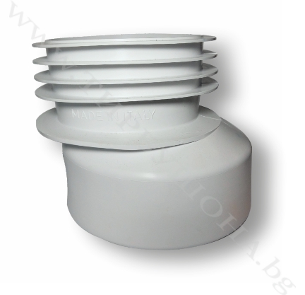

За по сигурно да се бетонира :axe: :axe: :axe: При добре паснати елементи няма нужда да клепаш с каквото и да е.Госпожата от Русе е дала много добър пример какво да се ползва за решение на проблема
Димитър Димов - специалист
Девойката с цигарата ти е посочила най-бързият,лесен и сигурен начин.Работа за не повече от 5 мин.
zz_stefanov - майстор
съб мар 09, 2019 3:11 pmДимитър Димов написа:
Само да допълня - има различни ексцентрици с различни отмествания между осите на двете тръби.
Като се подбере най близкия, това е правилното решение когато изводите са близо.
