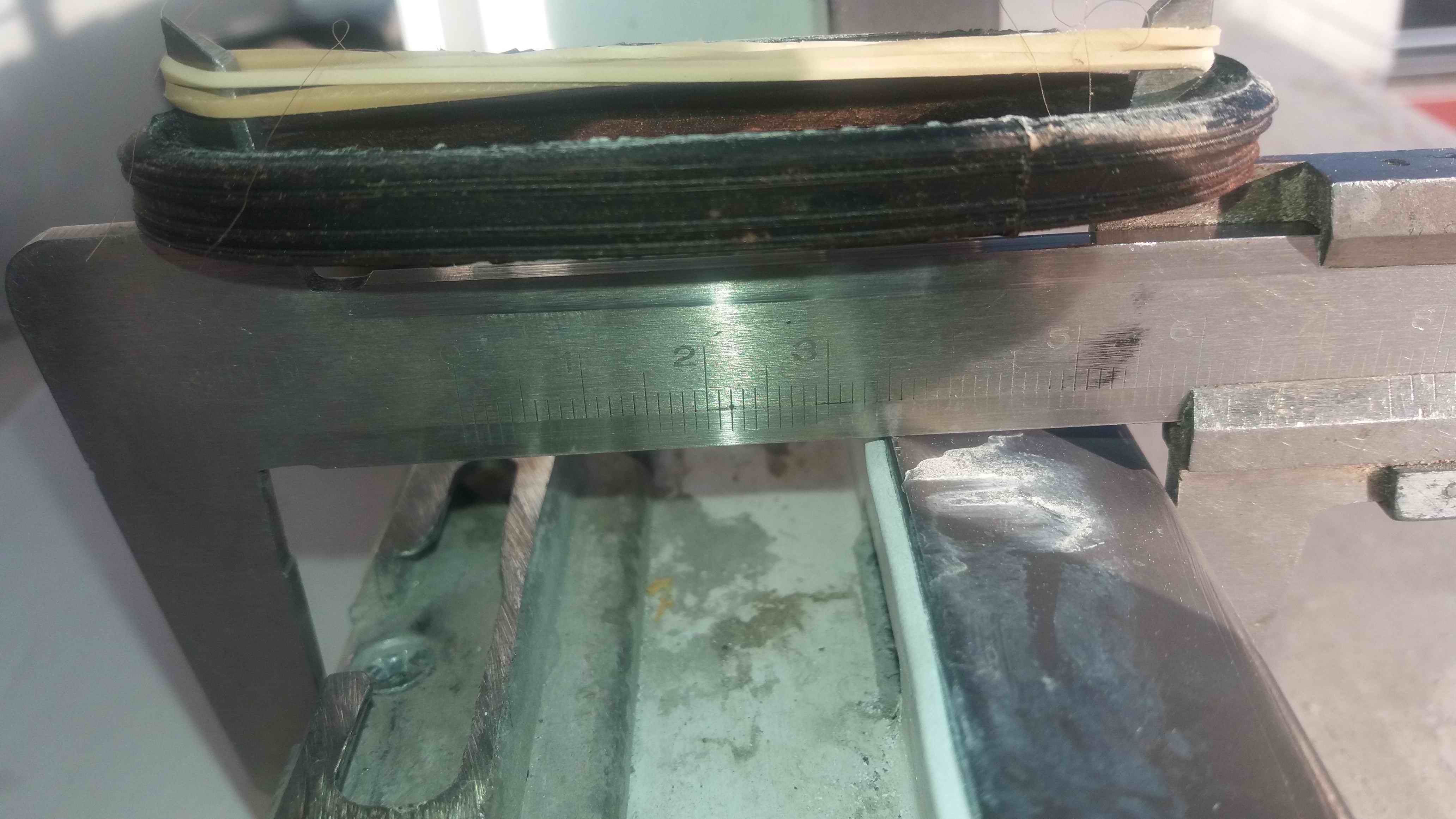

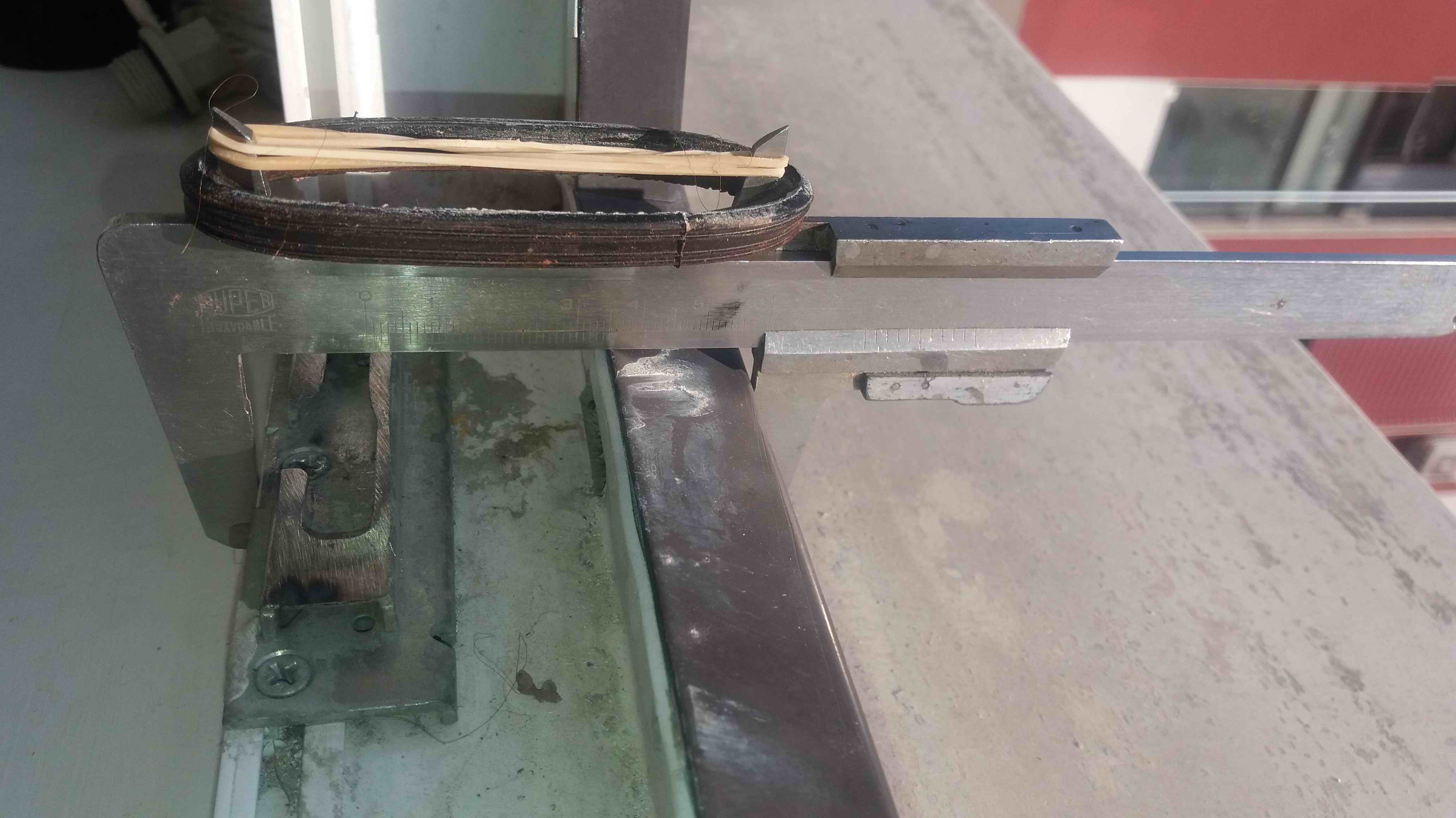

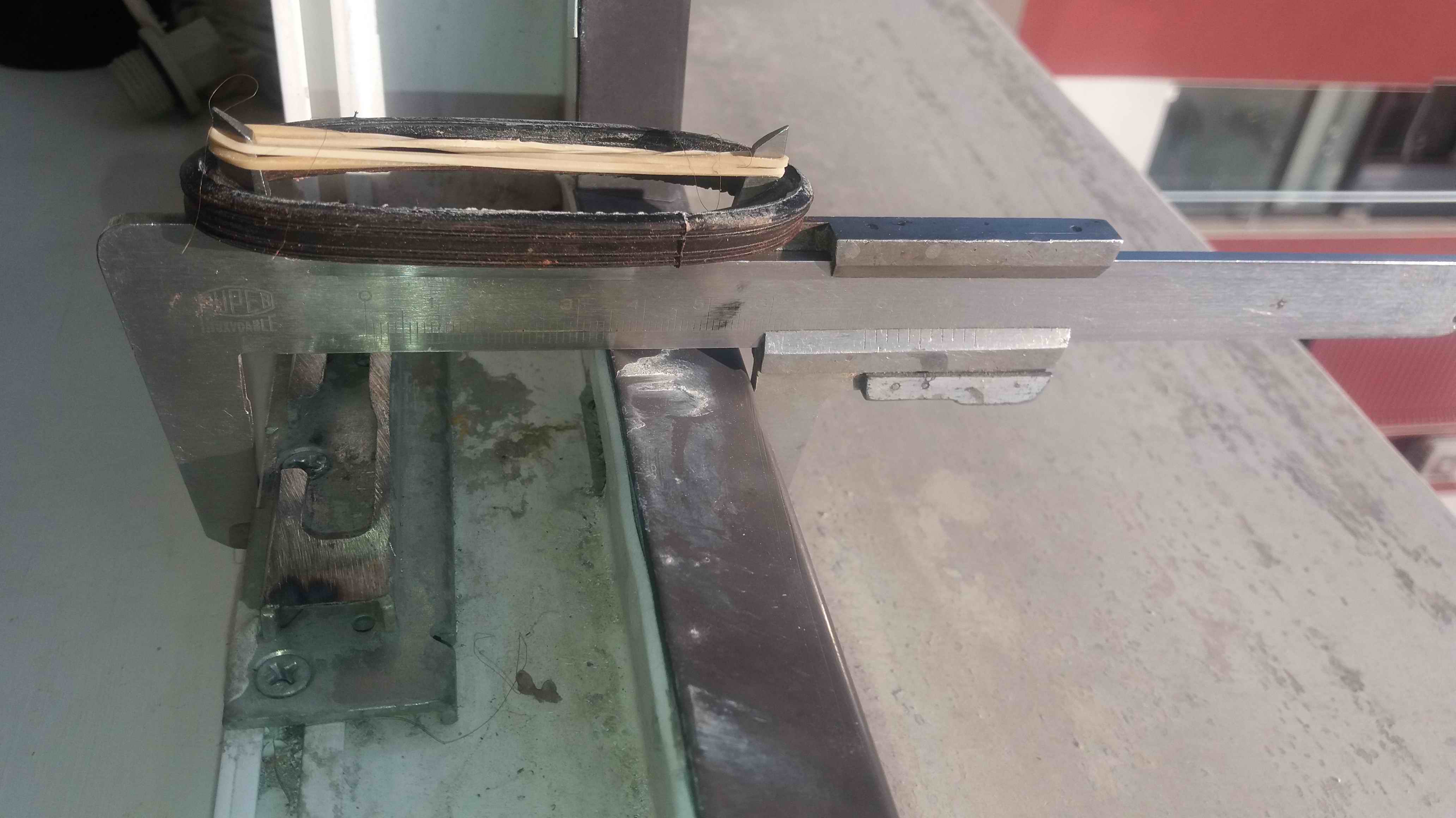

Прилагам няколко снимки. Май наистина има нещо необичайно в модела на дограмата. :? :? :?
Ето снимките:

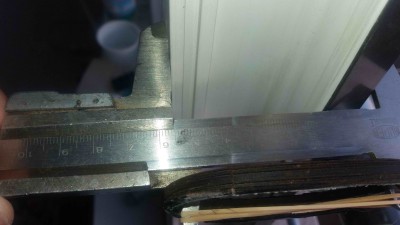

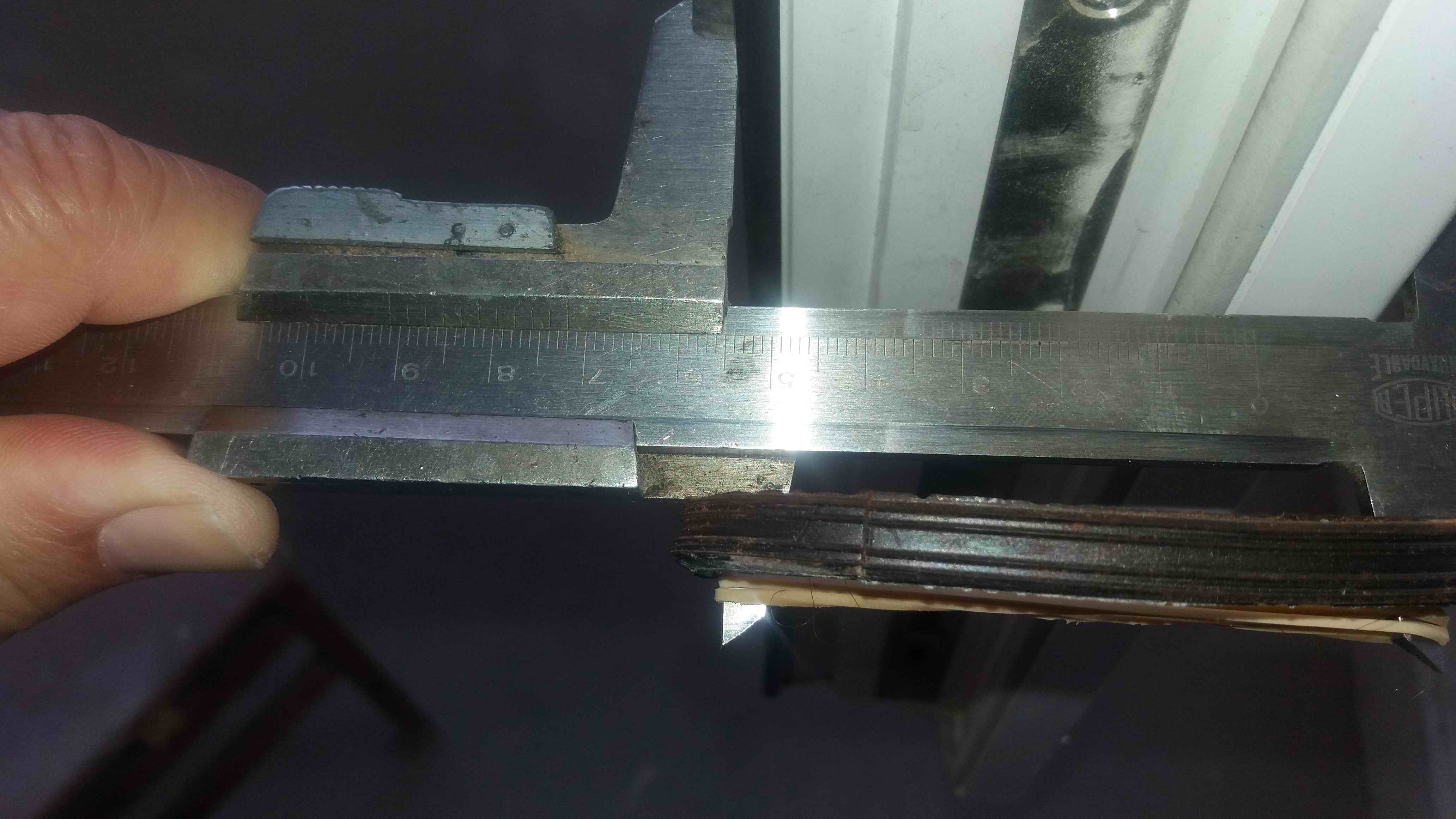

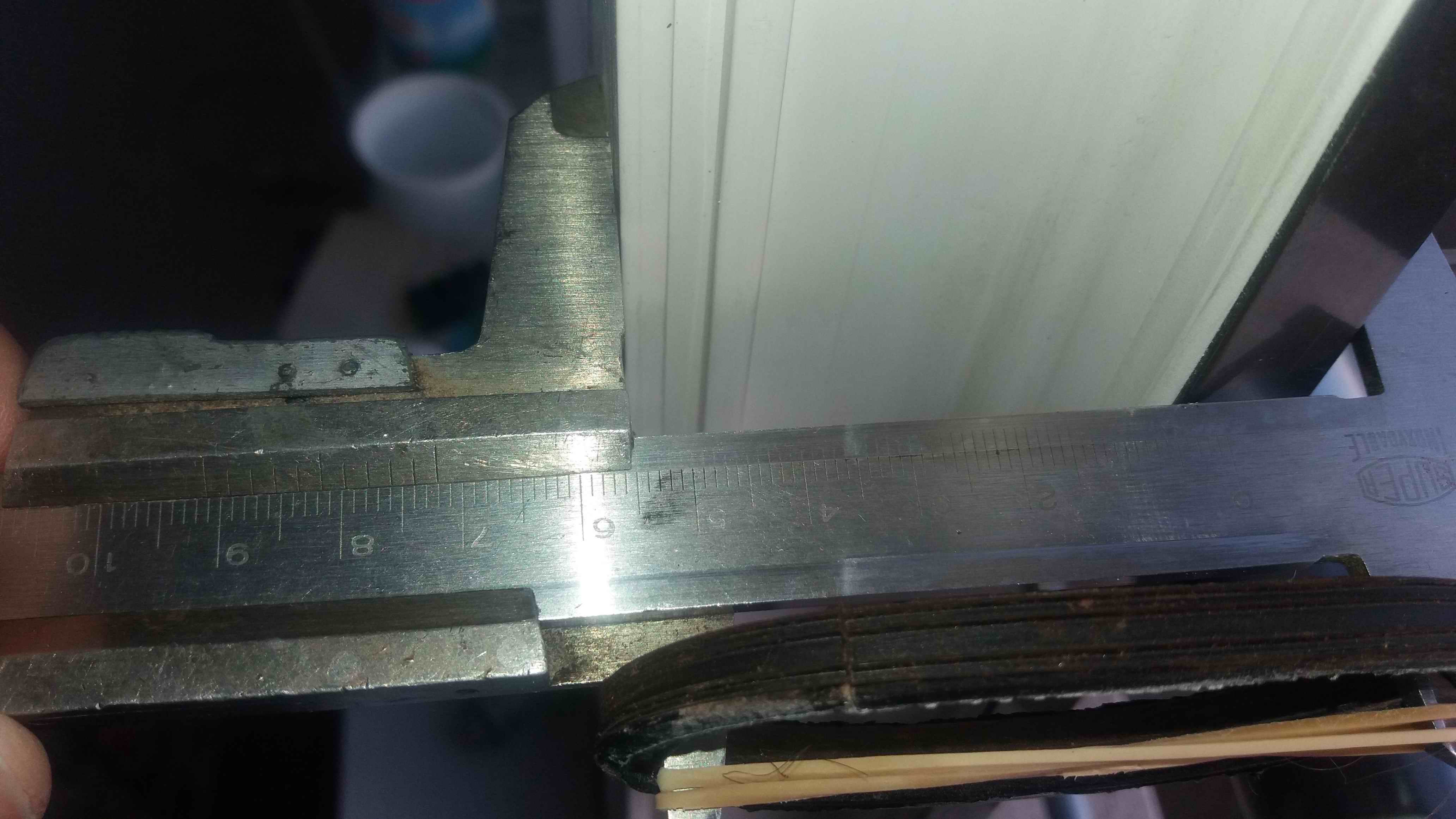

Касата е това
и това
А това е делителя
Това е отваряемо крило

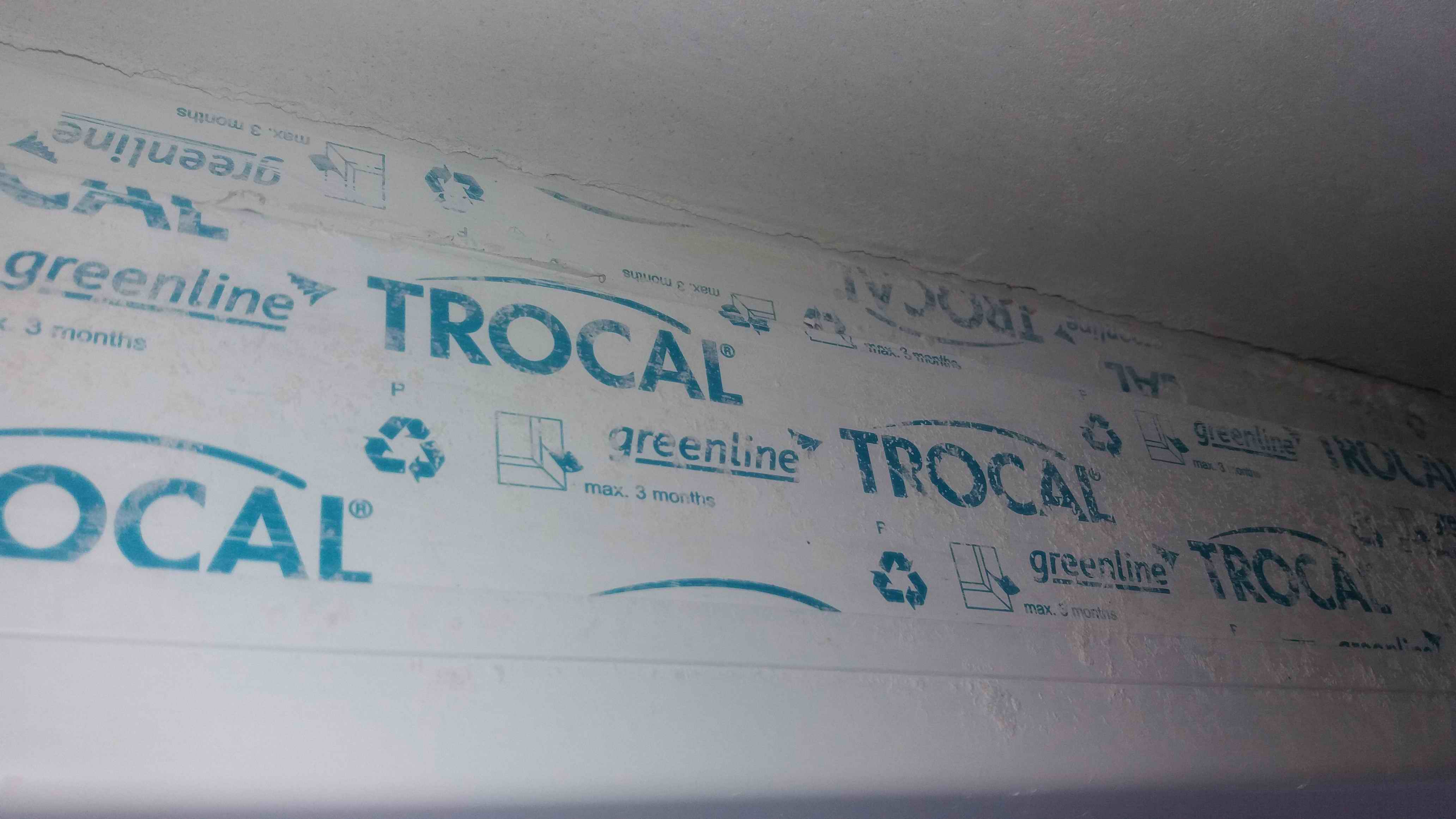

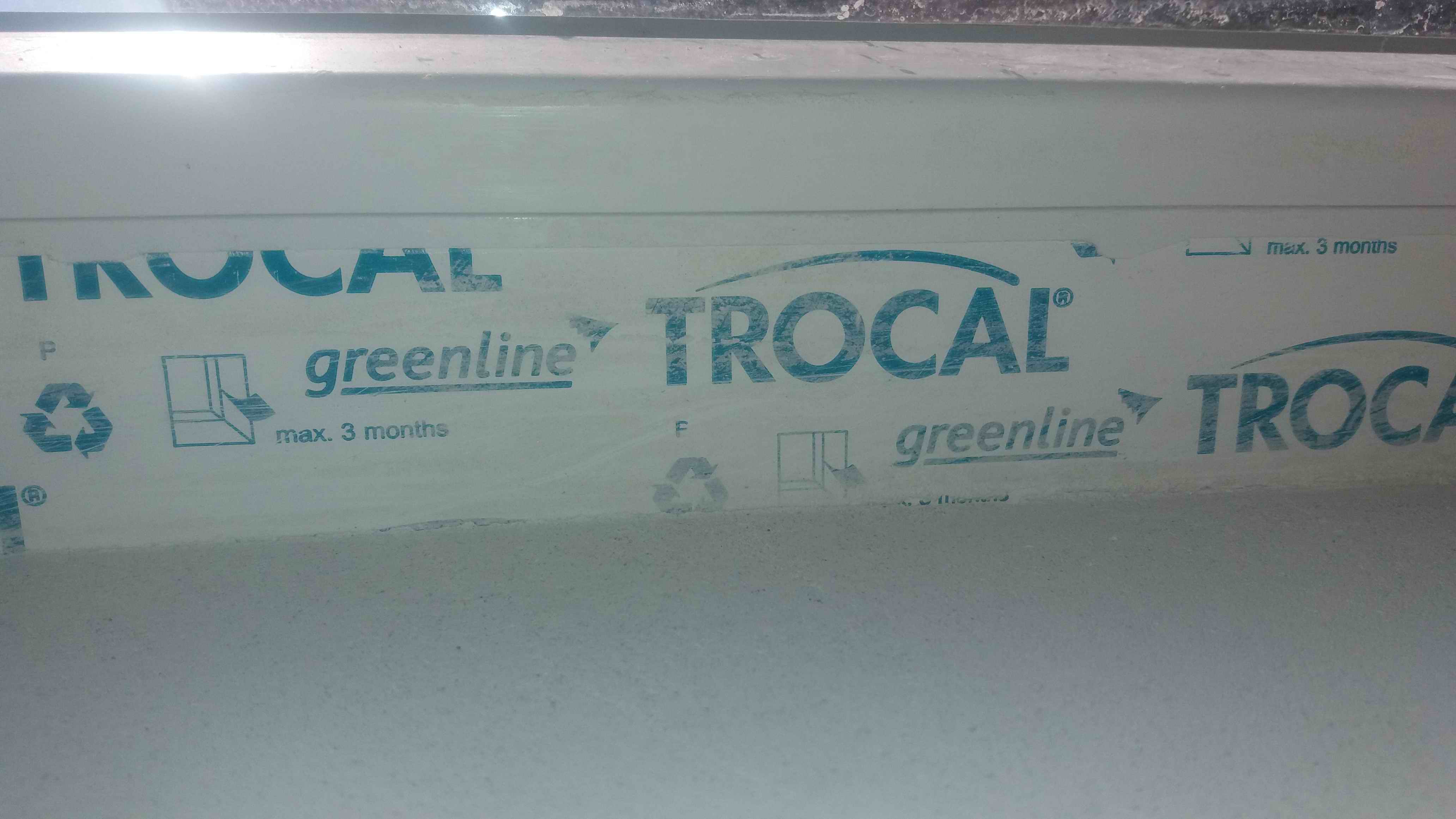

А това е логото на дограмата
Нещо не е наред в цялата работа. Май?
Даже единият майстор се върна повторно, като носеше някакво негово парче делител (за да проверял нещо).
Какво мислите?
Помагайте, моля.
Благодаря предварително.

Шублера добре си го снимал, ами общ вид на профила.
Аз ли съм недоскив та не мога да видя показанията. Колко милиметра показва на касата .Как изглежда стъклодържача
Марката Трокал, серията е 70 мм май ,не виждам. Зависи от формата на държача може и да е КВЕ.
Колко да е необичайно и специално. С надписа greenline, значи е относително новичка. Ма това не е профил, с който да работи всеки гаражен майстор.
Не се доставя за всяка фирмичка решила да се пробва.
С допълнителна алуминиева капачка. Обкова Wink Hause.
https://www.google.com/search?rlz=1C1AO ... TFwibFKIqM
https://www.google.com/search?rlz=1C1AO ... OGINmVeBMY

Aми аз си мислех, че всичко важно съм снимал. Ама... от 'де да знам какво да снимам; кой ти е въдил вълци.
Показанията са
На касата - 76 мм
На делителя - 72 мм
На крилото - 72 мм
Да поясня, че ако някакъв детайл от снимка не се вижда добре - тя /снимката/ може да се изтегли. И да се запише на Вашия комп. И да разгледате показанията на шублера. Щото нито касата е точно 76 мм, нито крилото е точно 72 мм, нито делителя е точно 72 мм.
Да поясня, че съм мерил с шублера БЕЗ ДА свалям алуминиевите капачки.
Че е Трокал - Трокал е.
Ама дали е 70.
Много се чудиха двама от майсторите.
Моля, погледнете показанието на шублера и на трите снимки. Дано показанията на шублера Ви говорят; щото на мен - не.
А "държач" какво е - не знам. :sad:

За да се уточнят точно детайлите, освен дебелините се проверяват и други размери.
Без снимки на профилите, само с едни дебелини нищо не става. Серия 70 има три различни каси, поне два делитела, и не съм сигурен колко крила.
Предполагах че е Ролпласт, но ти след като знаеш производителя, не виждам защо не си получил информацията от тях.
70мм серия е това. Горе съм ти дал два линка ползвай ги.
Започни първо с КВЕ 70мм.
