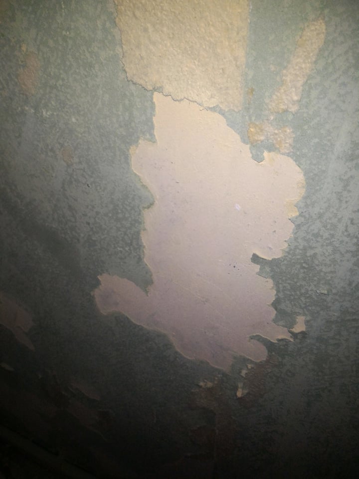

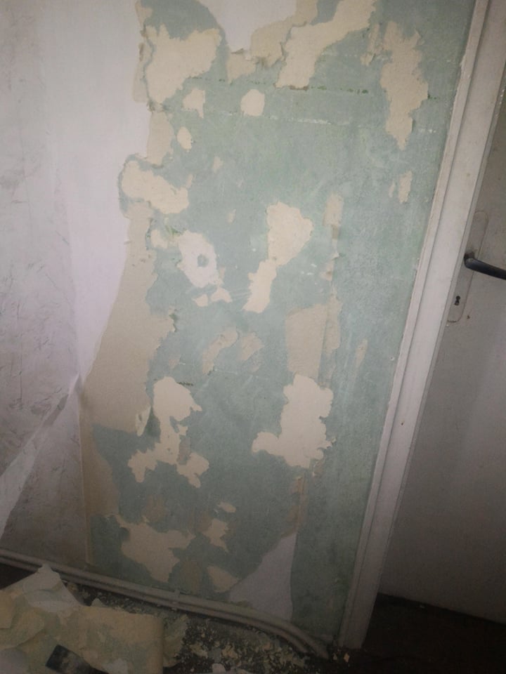

Здравейте, имам следния проблем. Правя ремонт на хола и свалям тапетите за тях ок... Под тях обаче има една зелена боя ама мн трудно се маха с шпатола . Може ли да ми кажете лесен начин за махане на тая боя? С пистолет с горещ въздух или някакъв химикал да разяде боята? Благодаря предварително!!!
Lisko - майстор
С горещия въздух ще омекне и ще се махне лесно.
ben84 - специалист
Ако чак толкова е здрава, най-лесно ще е да грундирате и шпакловате върху нея
muhala - майстор
Аз махнах блажна боя от стена с диск за неметал и ъглошлайф. Много пепеляк става, но осбовата е здрава.

Голямо сърцетупане те е хванало, ти лично сваляла ли си от панел бл. боя с горещ въздух, ама честно :? :-D

Не ти трябва да махаш нито тапетите, нито боята. Просто лепиш гипскартон с дебелина примерно 10мм и с дюбелпирони доукрепваш. Шпакловаш фугите с мрежа или лента, и си готов. По този начин ще постигнеш идеално равна и гладка повърхност. Освен това ще излезе и по-евтино.

Ма то е абсурдно, ама да сипят акъл
nautilus33 - майстор
И според мен няма да стане с горещ въздух. Иначе или с шкурка яко търкане на ръка, или с ъглошлайфа с шкурка. Има едни гумени дискове, за които може да закрепиш шкурка. Яко прах, но става много бързо. И гледай да не задържаш на едно място, че дълбае.
