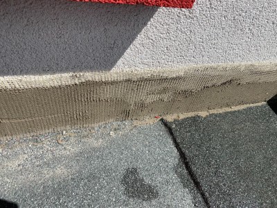

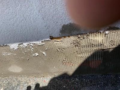

Дали ще може, някой да ми обясни дали хидроизолацията на снимката е завършена.
Имам следният проблем, на снимката виждате част от козирката на нова сграда, която е част от апартамента ми или по-точно е обща част, която е под прозореца ми. Въпросната обща част ни беше представена, като напълно завършена и хидроизолирана, но от моя скромен опит това не ми изглежда, като завършена хидроизолация, защото от снимката може да видите, че се овлажнява и според мен влагата ще се просмуче и вътре по стените.

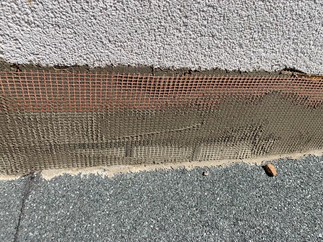

Другото, което ми направи впечатление е че на места мога да напипам под мрежата места, където се усеща изолацията, което е още по-притеснително.
Идеята ми е, може ли някой да потвърди опасенията ми, че хидроизолацията на общата част не е завършена за да мога със сигурност да се разправям със стройтеля? :?
Благодаря предварително! :)
ПС: Извинявам се ако не съм пуснал темата в правилният раздел.

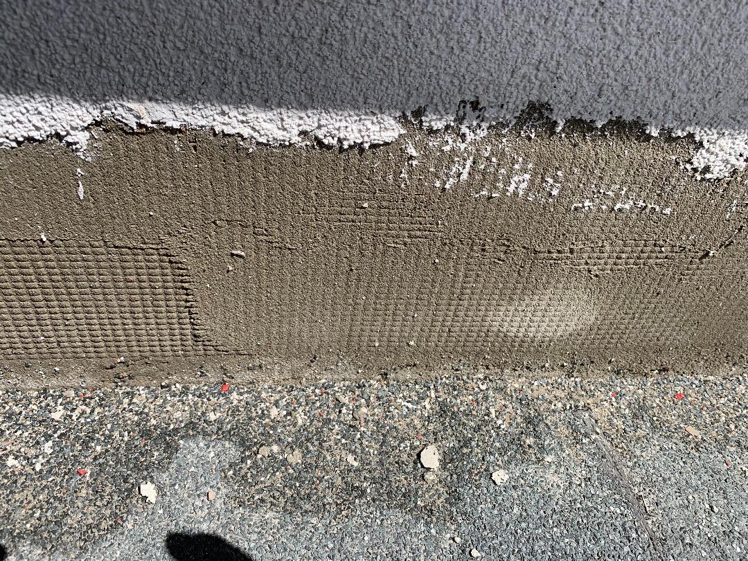

Каквото и да е това на снимката не е завършено. И етапите му не са изпълнени както трябва. Възможно ли е да са предвидени плочки на това място?
не, това е представено, като напълно завършено.

При това изпълнение видно от снимката хидроизолацията трябва да е зад топлоизолацията обърната по стената и похлупена с топлоизолацията..
Свържи се с надзорната фирма, прати им снимките и питай тях за хидроизолацията, как е изпълнена (щото това се води скрито СМР) и за завършените СМР, защото нещо е мислено да се добави (подлепка с хидроизолация, или ламаринена обшивка или специална мазилка за цокъл или :? ), а липсва.
Ако са подписали обр.15, значи са приели, че е завършено. Е може пък да се засрамят, че са подписали без да са огледали навсякъде :?
