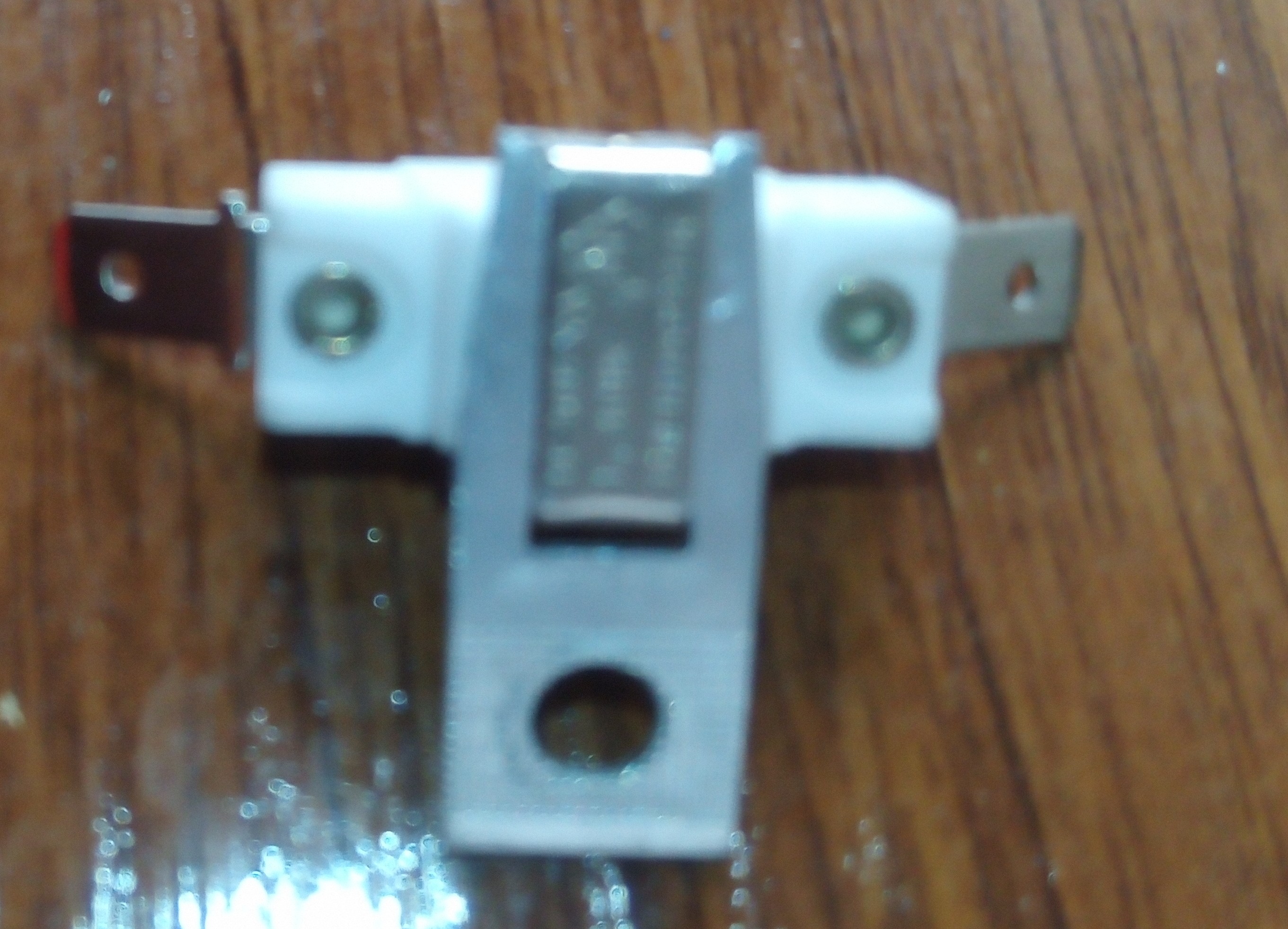

Здравейте!Трябва ли да излиза пара от ютията винаги,когато е включен парогенератора,без да натискаш бутона за ударно подаване на пара?Благодаря предварително!

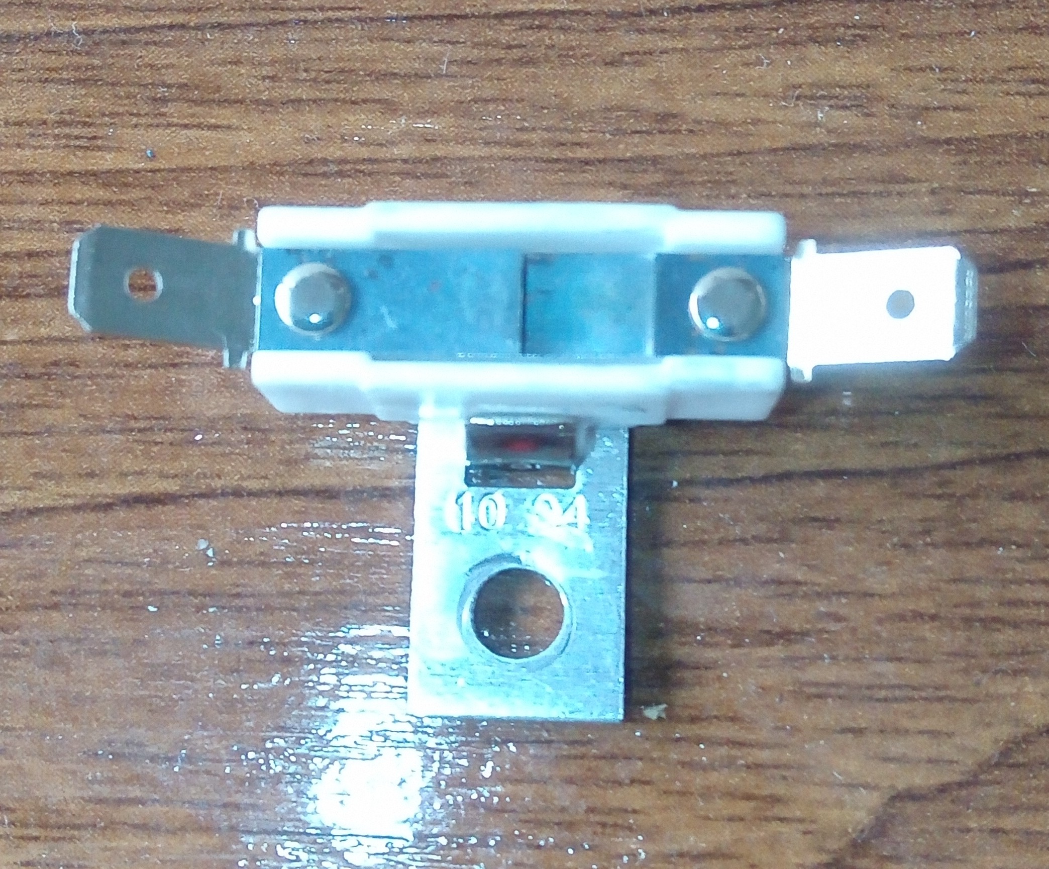

нед май 26, 2019 5:21 pmgadularq написа:нед май 26, 2019 4:29 pmlov написа: Не знам точния модел какви функции има но не е нормално да пуска кога си иска.Като загрее достатъчно,не се изключва и избива през предпазния вентил.Това от снимката не знам дали е термостат или е само термопредпазител.Има два такива еднакви.IMG_20190526_161521_1.jpg

нед май 26, 2019 5:21 pmgadularq написа: Като загрее достатъчно,не се изключва и избива през предпазния вентил.Това от снимката не знам дали е термостат или е само термопредпазител.Има два такива еднакви.Като загрее достатъчно не се "изключва", а започва да свети постоянно индикатора за пара, което показва, че е готов за действие!
Докато загрява мига, което ти показва, че още не е готов.
На мен ми се струва, че се пробваш да "ремонтираш" здрава ютия и като нищо можеш да я докараш до положение за ремонт.
Нормално е като загрее да изпуска малко пара.

Въпроса е,че избива през предпазния вентил.По логика,ако си излиза парата през ютията,не би трябвало да се създава налягане в резервоара,за да избива през вентила.Щом нагревателят не се изключва,значи постоянно се създава налягане вътре и трябва да излезе от някъде а това някъде,ми се струва,че трябва да е ютията.А тя не пуска изобщо и за това избива.Иначе клапана,като натисна копчето,си пуска пара както трябва.Опитвам се да разбера как трябва да работи този клапан и дали няма нещо запушено в него,за да се получава това нещо.

Проблемът ти е в това http://www.eaparts.gr/part.aspx?partid=51672&l=2 може да са залепнали контакти на реле, може да е датчик за температурата. Не е нормално да се стига до сработване на предпазния клапан.
