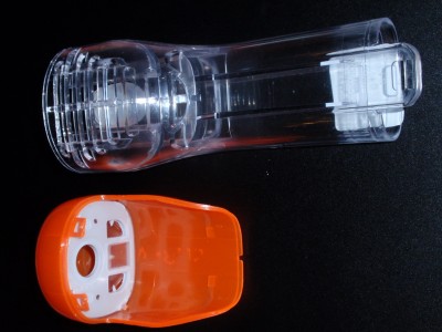

В тази маска има 3 клапана в лицевата част и още 4 клапана в шнорхила.

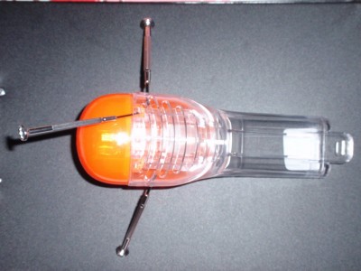

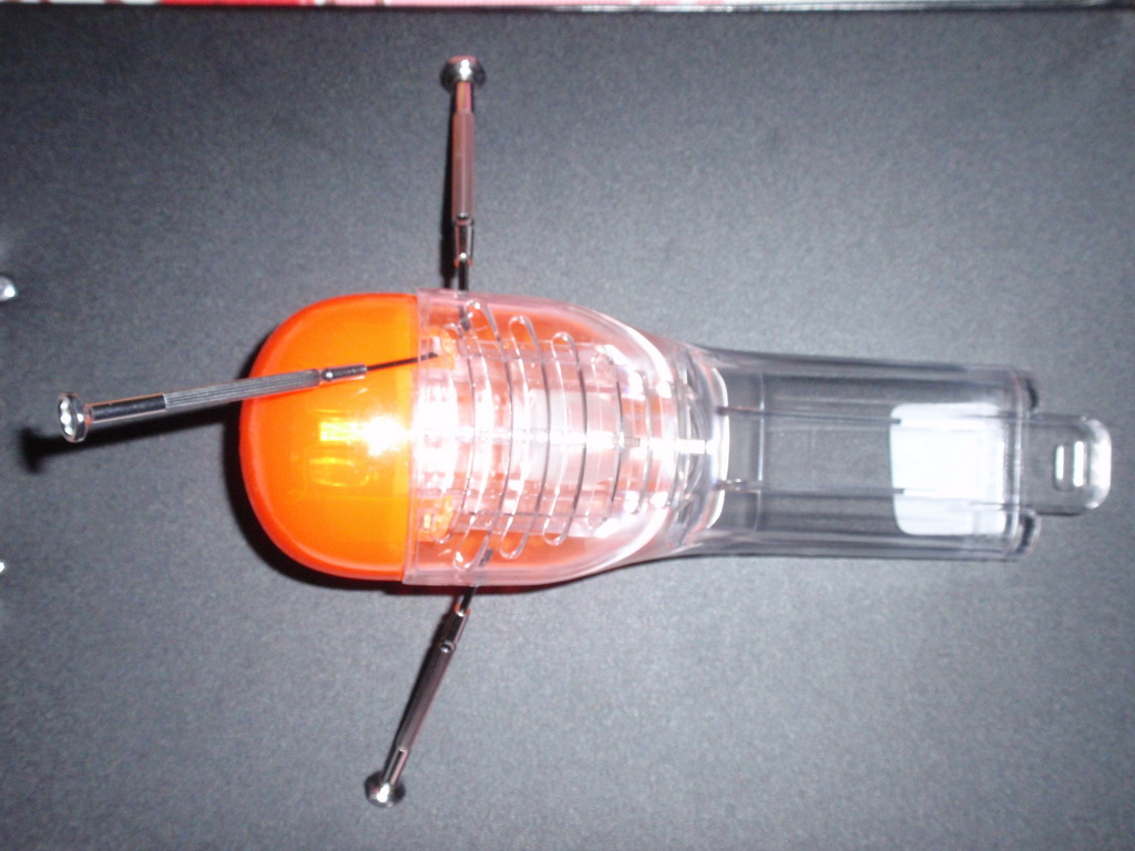

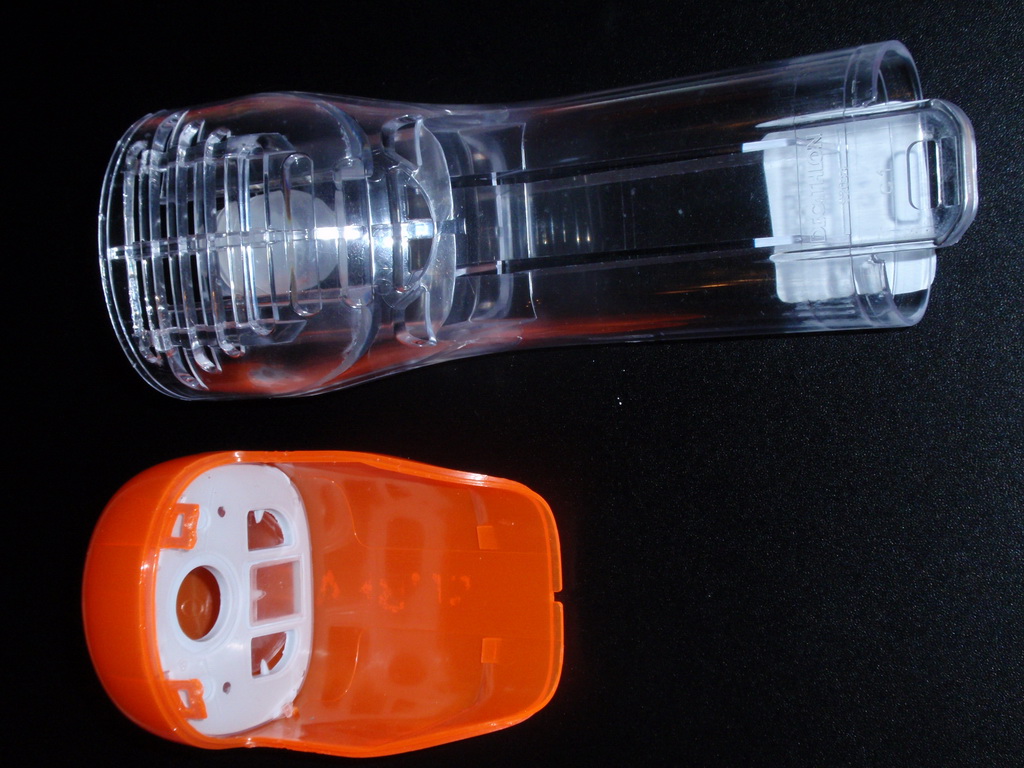

Доста зор докато намеря начин да разглобя шнорхила и стана по този начин:

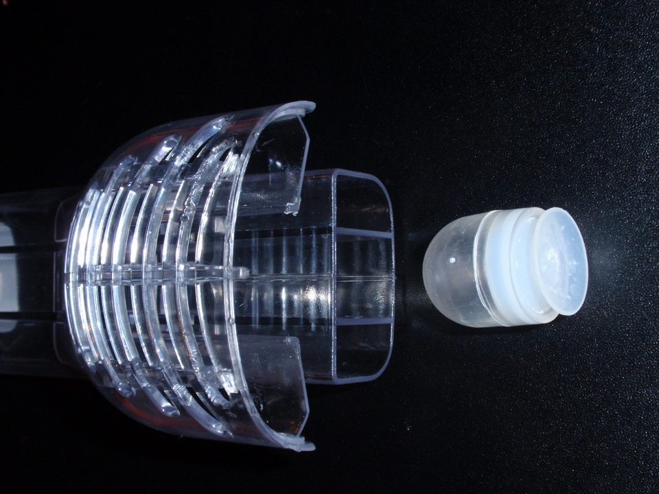

Това е поплавковия клапан:

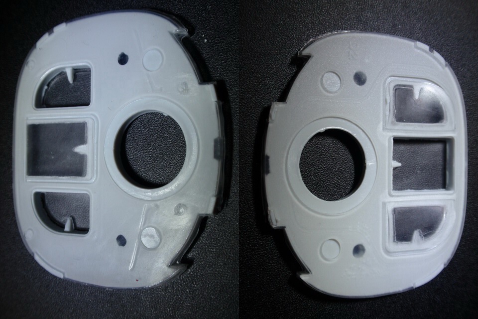

А това е плочката с 3 клапана:
Двата крайни се отварят при издишване, средният при вдишване. В средния е проблема, трепти при вдишване, а съпружката се мръщи "Кво и стана на маската почна да бръмчи?".
Е да де ама аз проблем не виждам
Всичко е идеално измито, работи, но при вдишване клапана хрипти, вибрира и създава пневматични пулсации.
