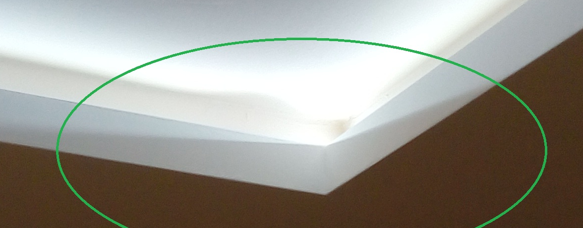

Здравейте, наскоро ми направиха окачен таван със скрито осветление ,но се получи една сянка в четирите ъгъла /Маже ли да някак да се избегне.

вт ное 19, 2019 7:11 pmstoilov1992 написа:И естествено ъгъла е в сянка, защото лентата е зад него. Ефекта може да се избегне, ако лентата е хоризонтално по целия периметър. (може би тогава ще трябва по-слаба, но осветлението ще е разпределено по-равномерно.вт ное 19, 2019 6:53 pmiliya_i написа: Какви са светлинните изтоници и как са разположени?Лед лента залепена вертикално

И аз се занимавам с монтаж на LED ленти , но ВИНАГИ я монтирам хоризонтално и тази грозотия от разни светлосенки , които се виждат и сега просто ги няма ! ( Преди години съм получавал сенки от дефектни диоди по лентите , но с "операция" ги оправях . Сега качеството е по-добро и почти не се налагат интервенции ! )
