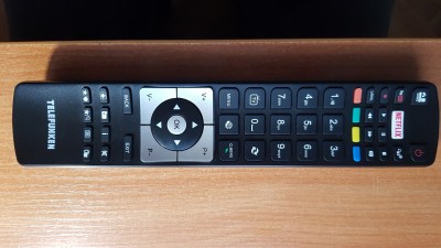

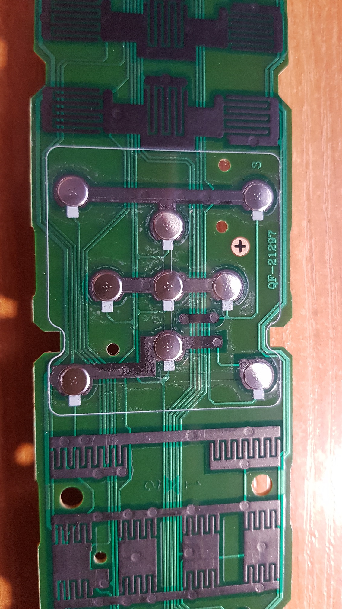

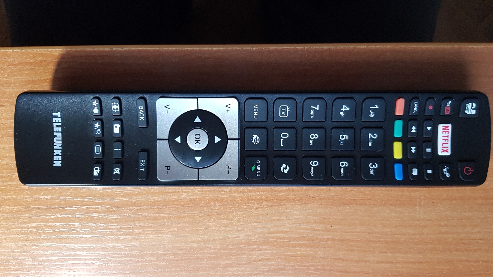

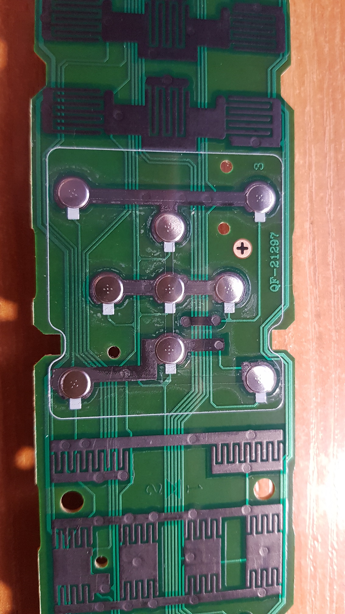

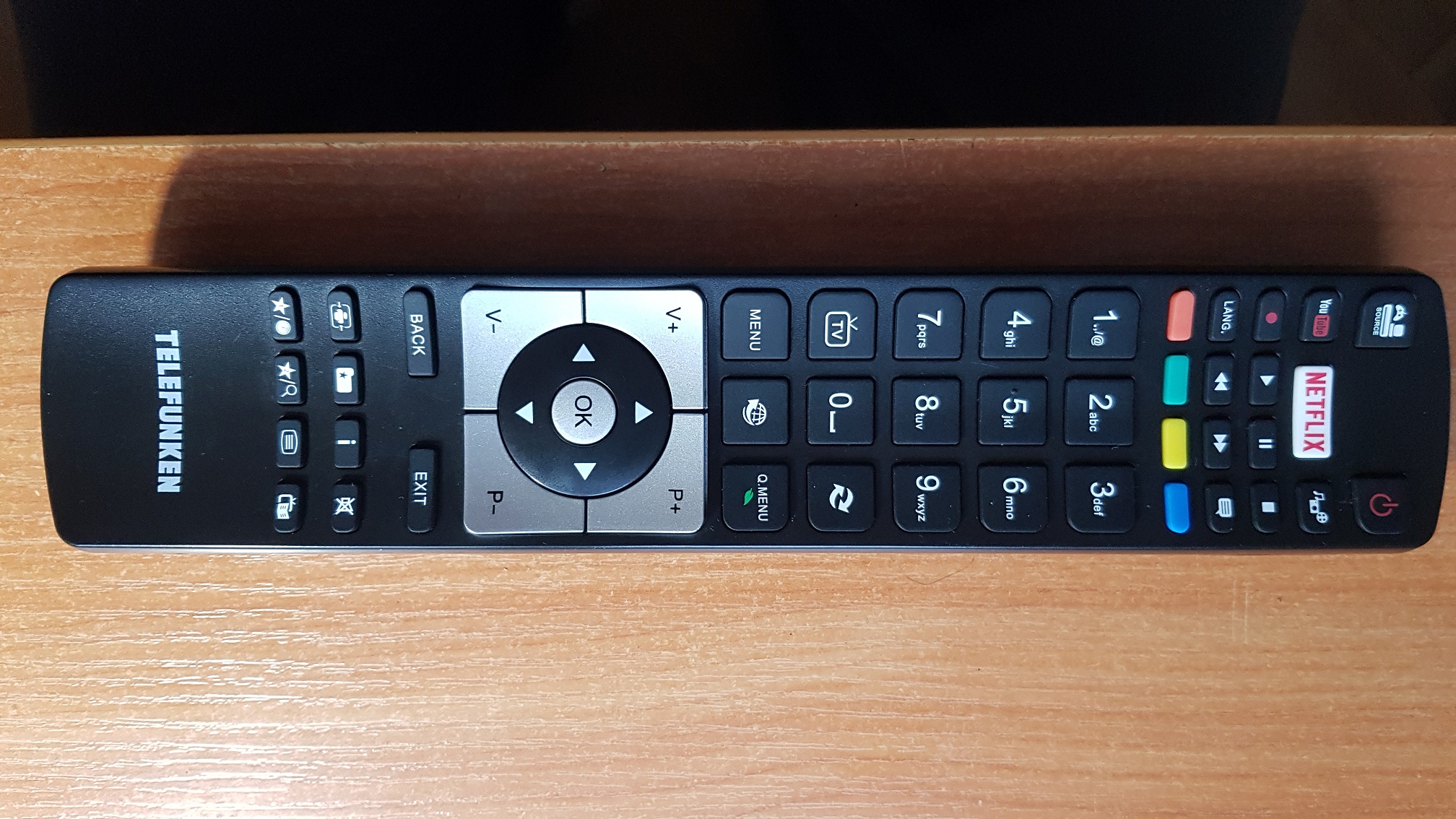

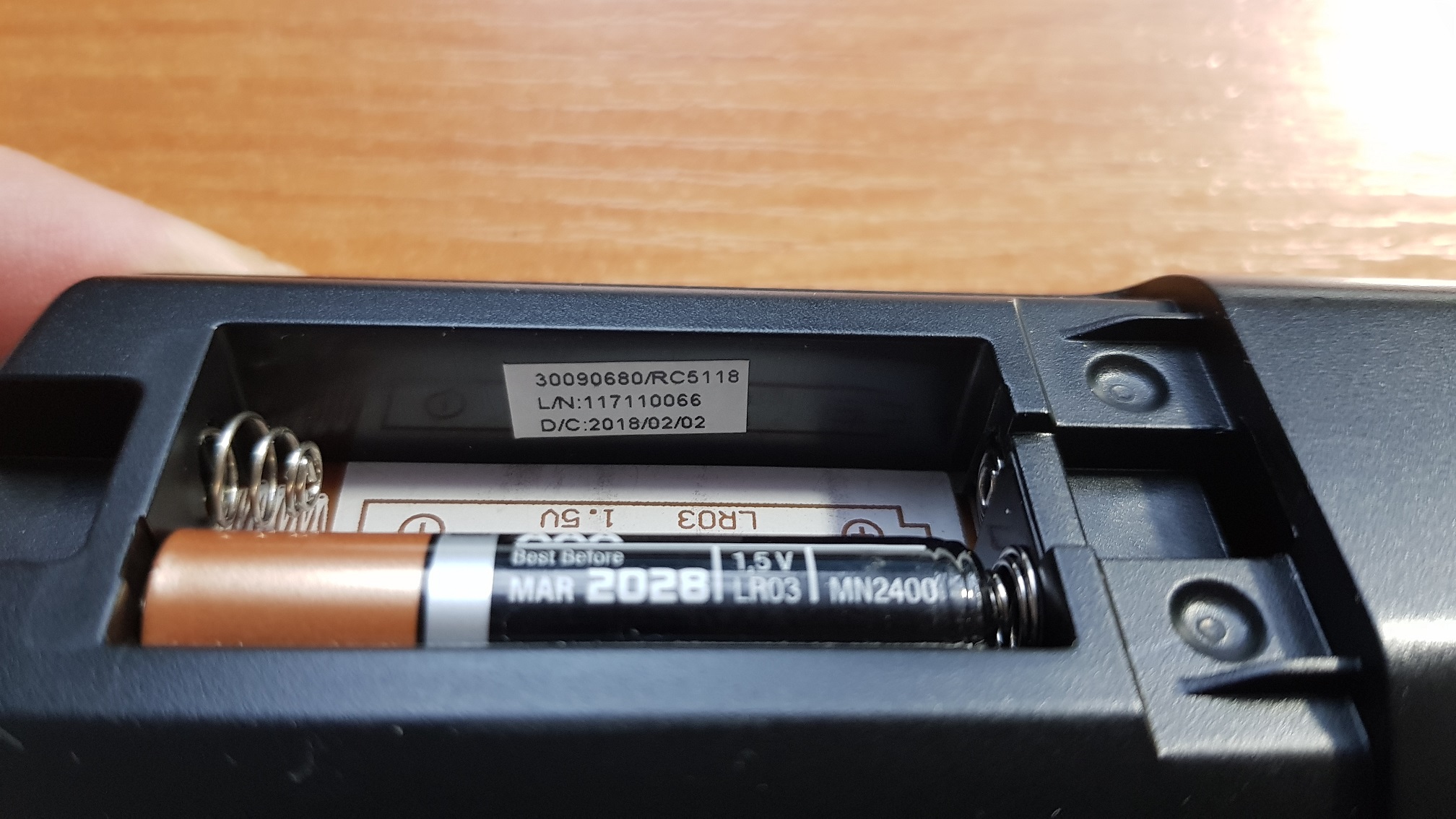

То дистанционното си работи,но на най употребяваните бутони-звук и канали не работи добре.
Точно там са сложили някакви микропревключватели,които не правят добър контакт.
Обикновено разглобявам,изпирам и готово.А тези бутони няма как да ги разглобя.
Търся съвет,или насока откъде да си намеря друго оригинално.

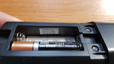

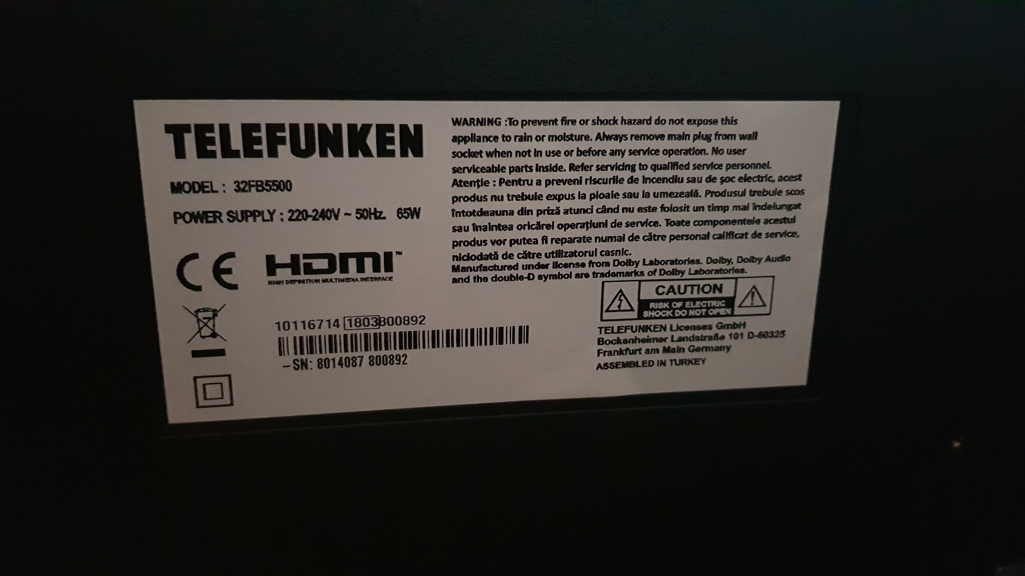

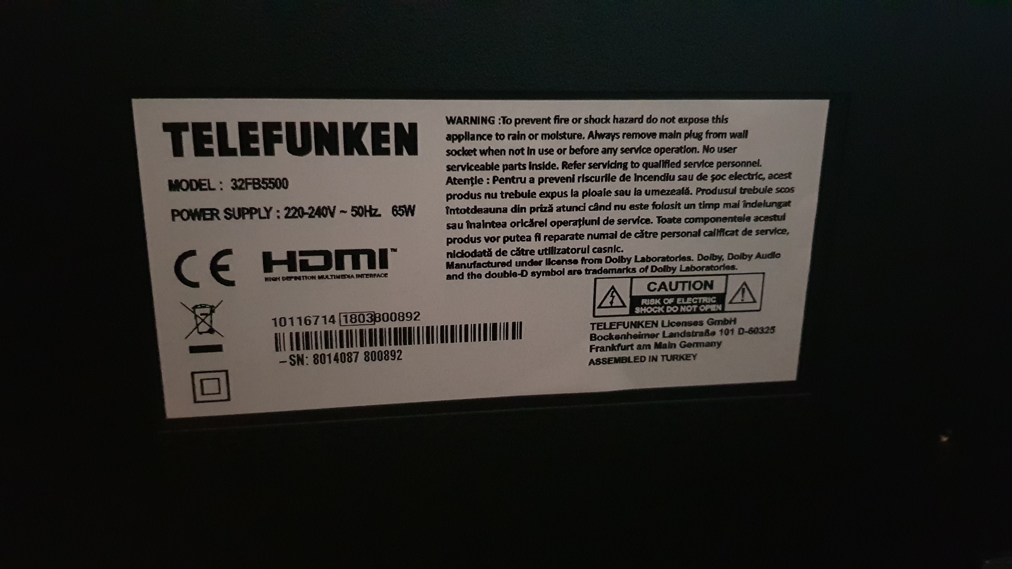

За Телефункен ли е пулта, по-лесно с марка и модел на изделието. :partyman:
lyubohar - майстор
Докато намаля снимките...
Да,Телефункен.
Сега ще видя и телевизора.

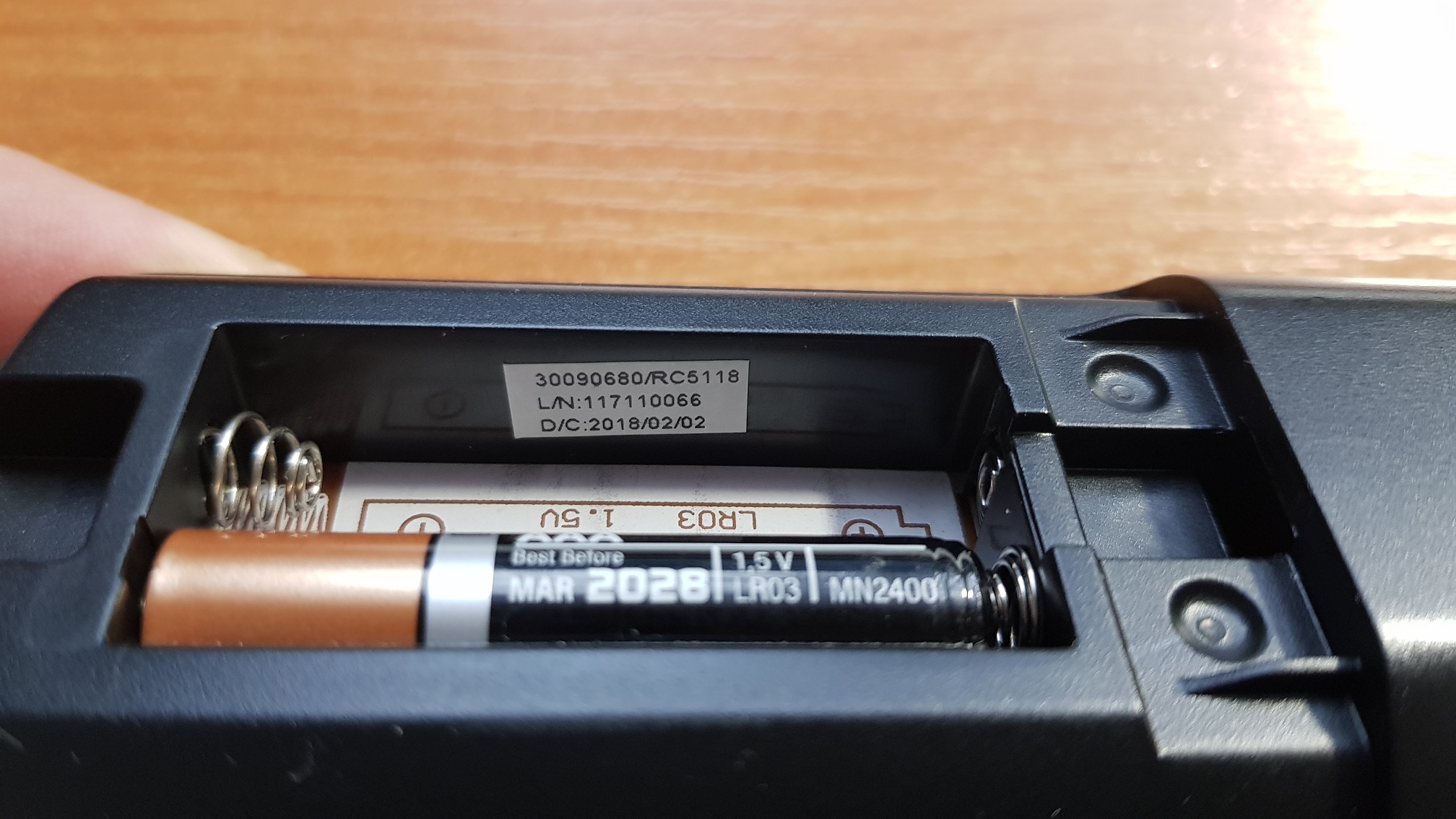

Ще разгледам за неупотребявано.
plamen6703 - майстор
Виж и тук http://www.distancionni.bg/%D0%BF%D1%80 ... 5-rc-5118/ но преди да поръчаш справка по телефона, не винаги това, което виждаш на снимката отговаря на действителното. :partyman:

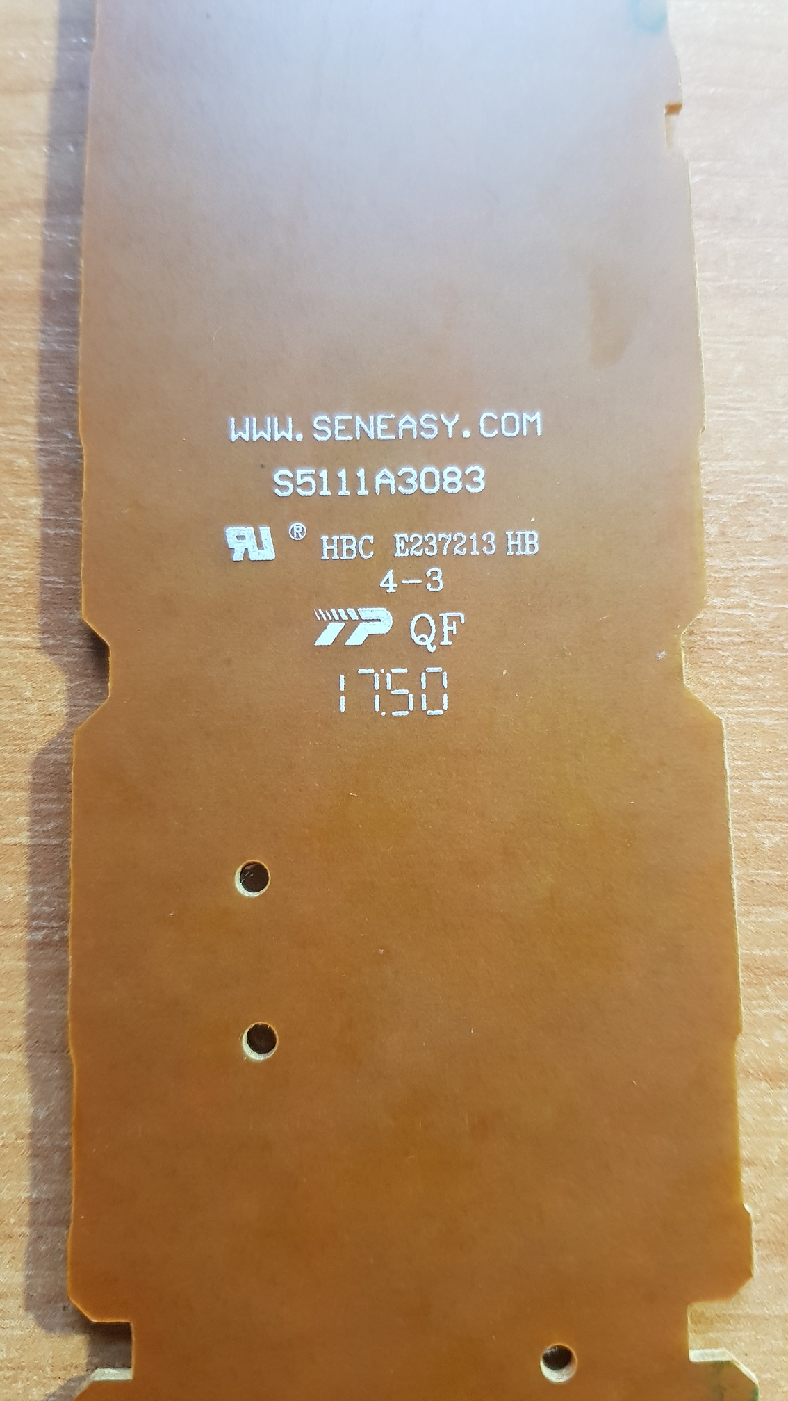

На Нокиите клавиатурите бяха така.
Как да няма?
Отлепяш фолиото и почистваш отдолу.
Горните пуканки остават на фолиото. Една по една ги чистиш, без да чистиш лепилото между тях.
Като изсъхнат, залепяш обратно.
Гледай маркерите за да ги залепиш обратно на точното място.
lyubohar - майстор
Не съм сигурен,че фолиото предполага неколкократно отлепване и залепване.
Не бой се, предполага.
Казвам го от опит.
Само гледай да не изтриваш лепилото

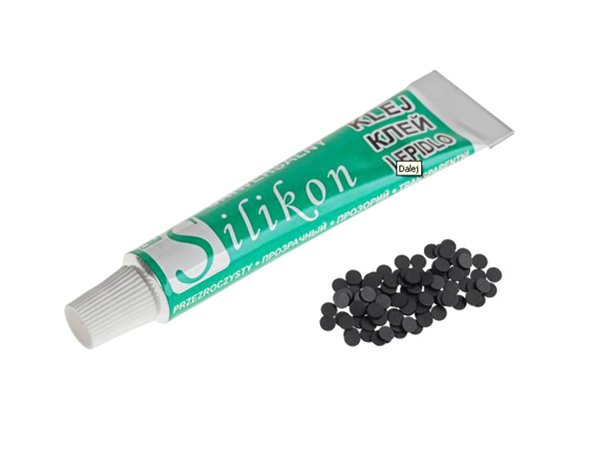

Jacomo - специалист
В елимекс се продаваха едно време едни кръгли гумички, вероятно с графит, които се лепяха на бутоните отдолу. Вървяха си с лепило.
Но сега като се загледах, май няма да свършат работа за стрелките на твоето дистанционно.
