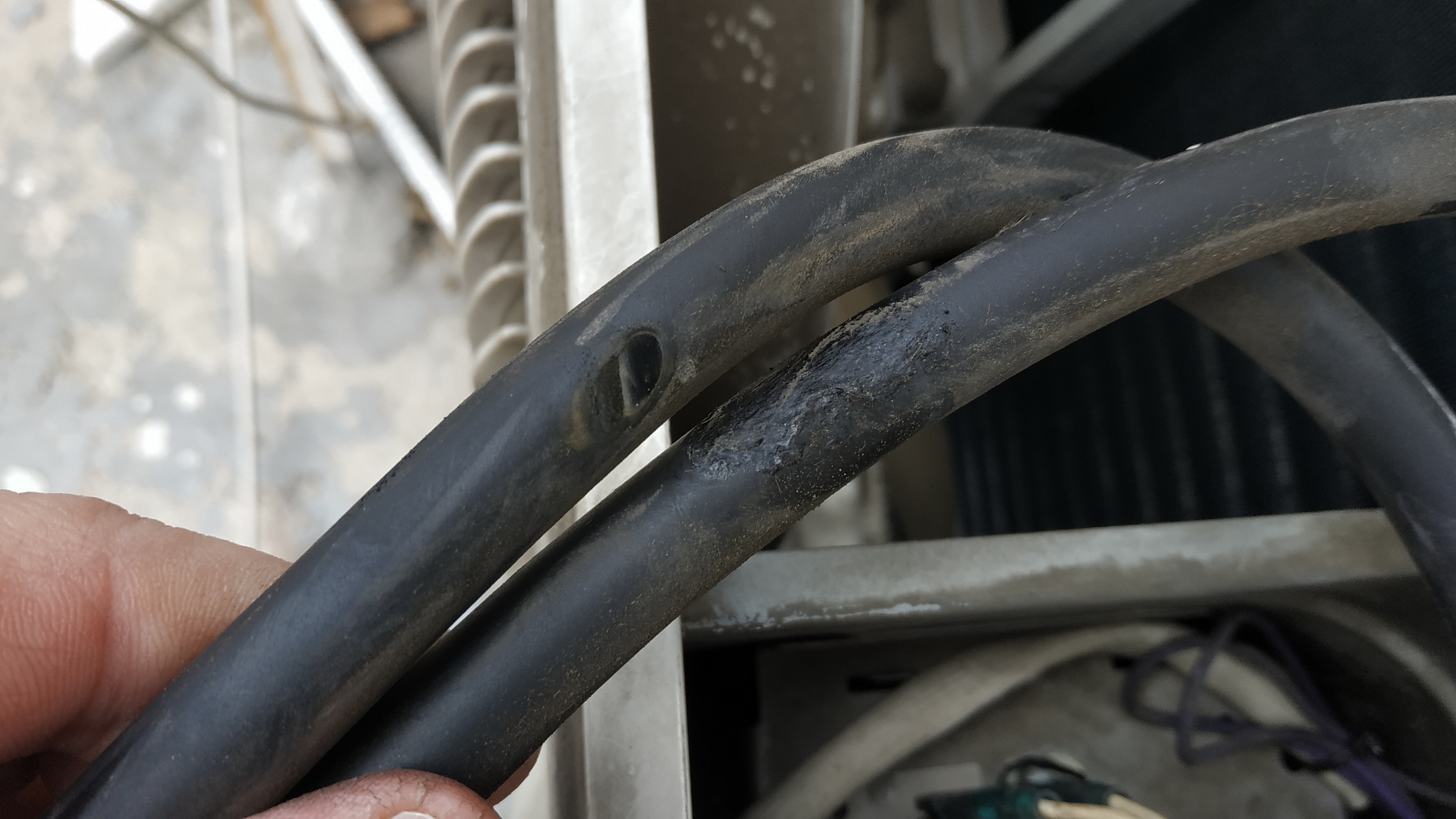

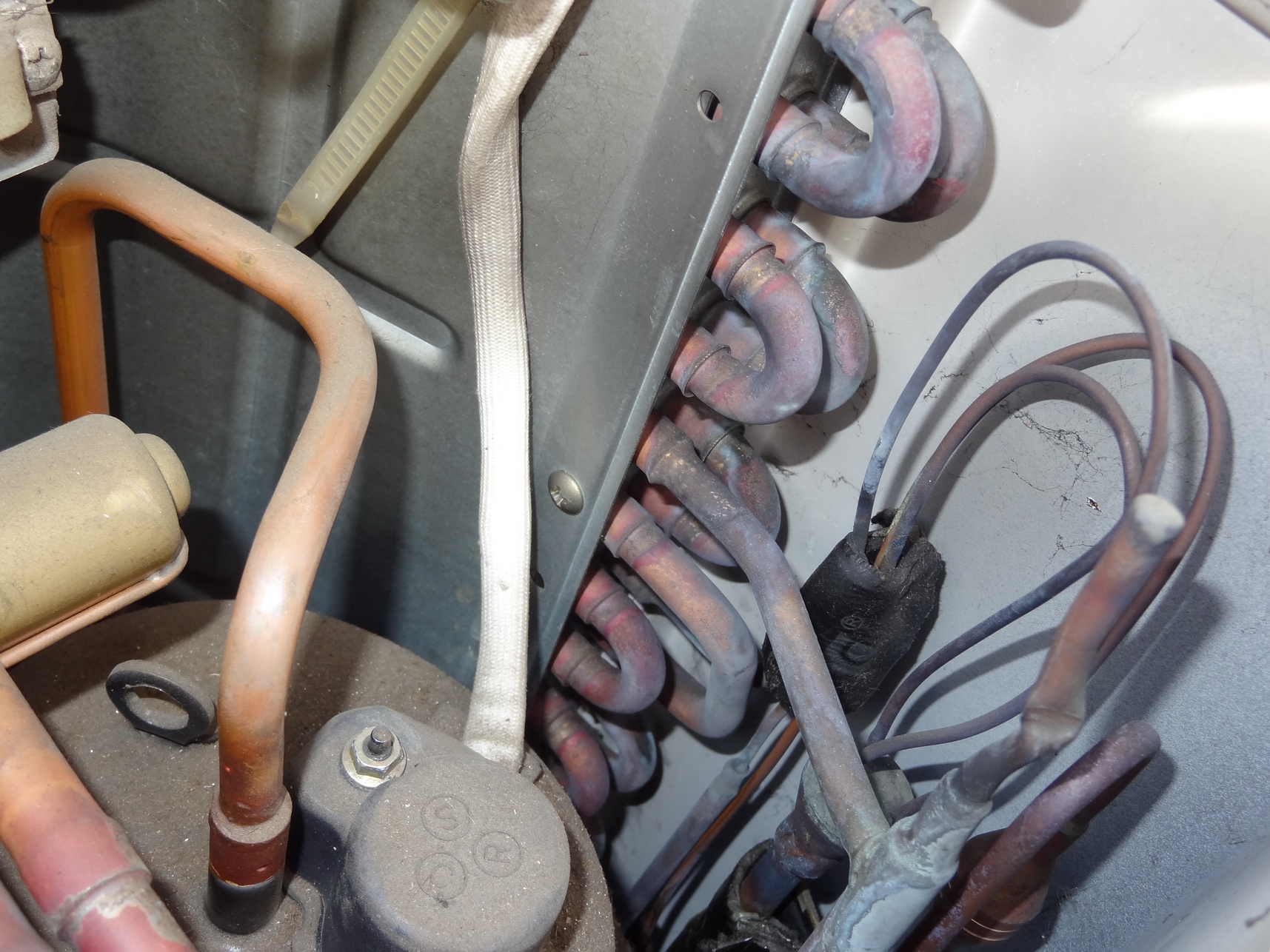

Проблема е че понякога компресора не тръгва. Ток стига до него, но не тръгва. Не, не е кондензатора - сменен е. Всичко по ел частта е прегледано и изправно. Последно се съмнявах за термозащита на компресора. Като отворих външното тяло ми направи впечатление, че има тръби на които цвета не е оранжево-червен, а тъмно кафяво и черно. До колкото знам медта си променя така цвета при високи температури. А и също така има един кабел който се е опирал в тези тръби и е леко опърлен (друг въпрос е какво прави там). Та въпроса ми е нормално ли е тези тръби да загряват толкова много? Ако не, каква може да е причината? Мисля, че в повечето случаи когато компресора не тръгва е след режим размразяване. И го прави само зимата при отопление. Лятото на охлаждане не съм забелязал аномалии.

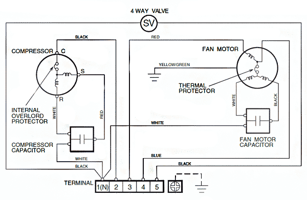

Това че ходи фаза все още нищо не означава. Ами нула ходи ли? А да измериш ток с клещите?
Провери ли какво се случва с кликсона (външната термозащита на компресора)?
Възможни причини да не тръгва компресора ако си сигурен че му се подава напрежение на външното тяло:
-лоши ел. връзки
-кликсон
-кондензатор (по твои думи го изключваме)
-вътрешна термозащита в компресора
-самия компресор (задрал, блокирал, лагери, намотки...)
Да, повечето компресори освен външна имат и вътрешна термозащита.
Затова когато не тръгва можеше да провериш дали имаш верига между всичките три извода на компресора - дали не изключва вътрешната защита.
За да елиминираш повечето възможни причини когато не ще да тръгне му подай захранване директно на компресора - за кратко време.
НОООО... Стопената изолация не вещае добро - ако е стопена от прегряване на тръбите.
Температурата на изхода на компресора не би трябвало да се качва над 80-90-100 градуса (според случая...)
Още по-ниска е когато влиза в топлообменника и прогресивно намалява към изхода му.
Но в никоя част не би трябвало да е толкова висока че да стопи изолацията на кабел.

(схемата естествено е примерна)
