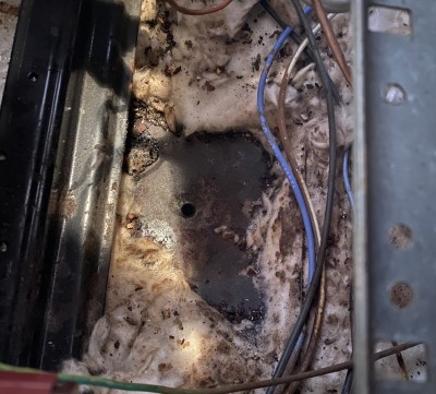

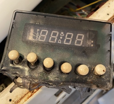

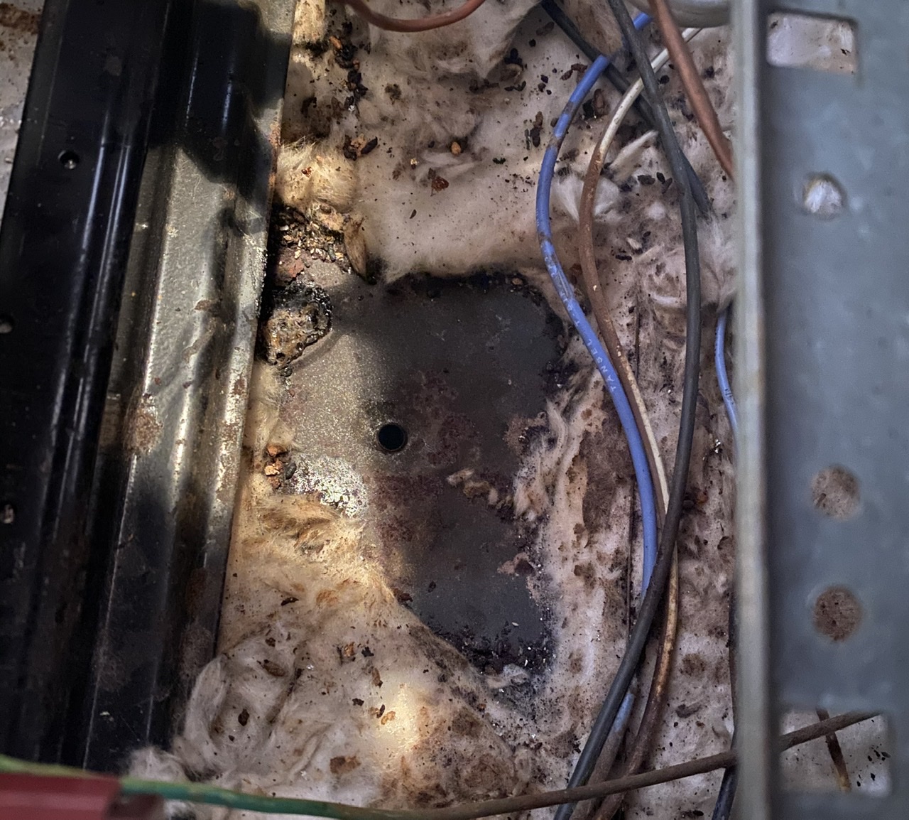

Там тая вата да не са си правили съслите гняздо.
Ми фатална е от там и липсващата вата е бягало топплото и за това се е стопил таймера.. Слагаш в дупката един каруцарски болт и стягаш гайката от горе. Е ще се наложи да му пилнеш квадрата че да може да се стегне като подложиш и някоя шайба и колкото изкара. тя печката не е първа младост та може и да я надживее. Търсиш малко минерална или стъклена вата и поправяш изолацията там. Може да затиснеш в някоя тънка алуминиева ламаринка.Ако и на деуги места е в това състояние може да си смениш цялата изолация с нова.Сега е момента.
