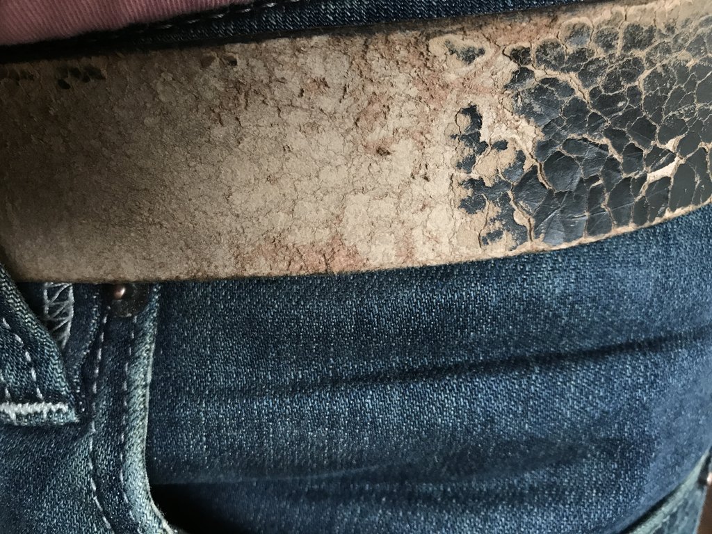

Тоя кожен колан не е чак толкова стар (10-тина години или по-малко). Но почна да се бели и горният (черен) слой пада много лесно при стъргане с нокът. Идеи за третиране? Или е за боклука?

Причината да се бели е заложена още в първоначалната обработката на кожата. В допълнение кожата си иска своето поддържане за разлика от изкуствените материали. Това са различни масла за омасляване според технологията метода на първоначалната обработка. Както и начина по който е завършен финишното покритие. За някои може да е изненада но кожата се пръска с боя и лак все едно се боядисва автомобил
и така придобива своя завършен вид и този слой съвсем не е тънък. При правилното свързване на боята към основата не би трябвало да се получава това. Така от снимките не мога да преценя и кажа със сигурност но това много ми прилича на шпалт с изкуствено лице. Тоест направен от вътрешната част на кожата и после е добавено лицето. Метода се използва доста често за пълното оползотворяване на кожите. Тоест много дебела кожа се изцепва на специална машина по дебелина като това се прави още докато е цяла. После има два начина да се добави изкуствено лице. Единия е със специално фолио а другия е със напръскването на специална боя на основата на яйчен казеин и последващо пресоване и изпичане на преса. Плочата им е със специален релеф който придава шагрена /шарката/. По такъв начин може да се направи дори свинска кожа която да изглежда като крокодилска или някаква друга екзотика. И това се прави изключително много често и то не само сега ами и много преди с цел пълното използване на материала. Качествено направено само специалист може да го различи а и може да си кара с години дори да има по добър външен вид.И дори вече тотално износено няма да разберете че е такова.
Та вече е късно за това коланче и няма никакъв начин да му се помогне. Не и в домашни условия.
п.п. Отклонението го направих само за да се знае защото вече и този занаят умира но и да не се лъжете като купувате нещо такова и да си мислите че е точно това за което ви казват.

Трябва да допълня че се ползва и стружката която остава от обработката на кожите. Тя се слепва с подходящи лепила и се прави на листове и така се получават красивите коланчета от ''естествена кожа'' на неговия линк от китай.
